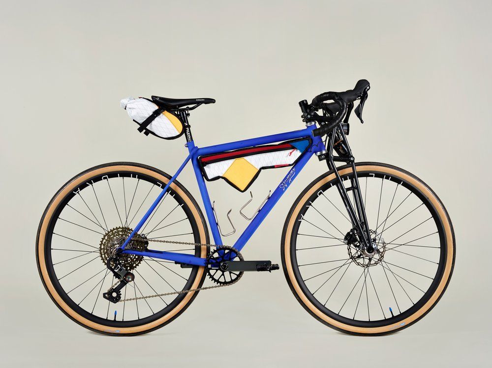

Bemerkenswert sind hier, außer der gefälligen Rahmenform und Farbgebung, 3 Punkte:
1. die "halbe" Truss-Gabel, die wegen der nicht zu übertragenden Bremsmomente schön schlank gebaut werden konnte und somit unerhört leicht ausfiel
2. Felgenbremsen
3. schmale Reifen auf Rennfelgen
Eine offizielle Angabe des Siegergewichts ist leider nicht zu finden, also bleibt zu schätzen, dass es irgendwo um 10 kg inkl. vorgeschr. Gepäck und ca. 9 kg "leer" wiegen dürfte.
Sowieso erinnert das Rad am ehesten an ein Rennrad. Auch die Antriebskomponenten und fehlender Wetterschutz schlagen in diese Kerbe.
Was mir aus praktischen Gründen nicht so gut gefällt, ist die Werkzeugtasche am Unterrohr, die die 2. Trinkflasche hinter den Sattel verbannt hat. Unterwex muss ich ja eher an die Trinkflasche als ans Werkzeug. Wer schonmal mit Flaschen hinterm Sattel hantieren musste, weiß sicherlich, wie umständlich das ist. Aber das ließe sich ja recht einfach beheben, wenn das Rad meins wäre.
Die Gabel ist deswegen eine "halbe" Truss, weil sie zwar untenrum Doppelholme hat, aber der Vorbau den oberen Teil darstellt, die Gabel selber also "offen" ist.
Hier kann man den Grund erahnen, warum man Truss-Gabeln nicht an Serienrädern sieht: sie müssen zum Rahmen und zur Fahrposition (Vorbau) passen und sind somit nicht austauschbar - für eine Serienproduktion undenkbar.
Man kann Lampe und GT besser integrieren.
Und sonst scheint mir das ganze auch etwas stabiler zu sein als eine flattrige Normalgabel, wo ja am Gabelkopf alle Kräfte zusammenkommen und dort in den Rahmen geleitet werden.
Ohne Gepäck isses egal, aber wenn da noch Lasten mitschwingen, stelle ich mir hier weniger Verwindung vor.

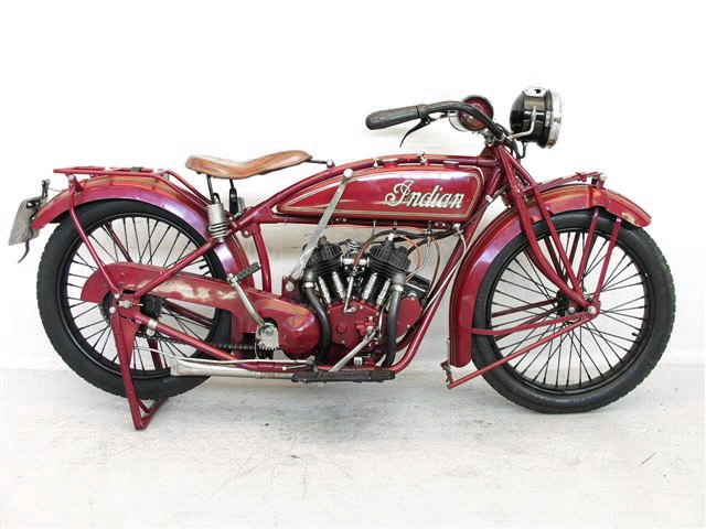

Das ist halt Retro. Die Konstruktion gab es ja schon vor den Teleskopgabeln an den Motorrädern. Lässt sich in Kleinserie fertigen, weil man da alles selber bruzzeln kann. Im MTB-Bereich gibt es über dieses Revival ebenso heftige Diskussionen. Aber gut, ich tu mich, so wie du, eh etwas schwer mit dieser Sorte Fahrräder. :confused:
Die Trapezgabeln waren in der Vorkriegszeit Stand der Technik bei Motorradern
Sie funktionierten Recht gut,man konnte sie mittels Reibdämpfer einstellen
