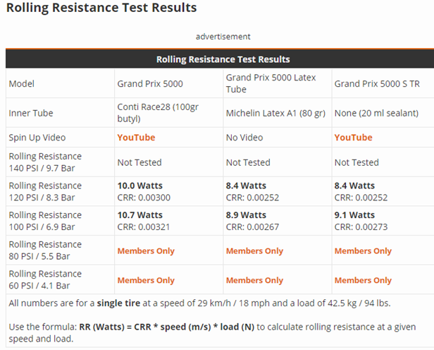

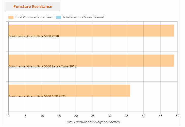

Das sind ja Laborergebnisse, die man relativieren muss. Durchstichtest hätte ich schlechter erwartet, da auch eine Lage weniger Gewebe. Sollte trotzdem mehr als ausreichend sein.
Rollwiederstand auf der Rolle und Praxis sind eine andere Sache. Vermutlich wird er auf nicht völlig glatten Straßen den alten abhängen, da die fehlende Lage den Reifen smoother laufen lässt.
Die Contis waren auf der Rolle schon immer schneller als die meisten anderen, in der Praxis aber eher im Gegenteil. Ich bin ja beim 4000s ausgestiegen, nachdem ich Vittoria und später Specialized Cotton probiert habe. Und selbst letzterer hat nicht mehr Platten gehabt, als Conti trotz Welten im Labordurchstichtest.
Hier/mir geht es ja nur um die Contis unter sich, da wird es dann doch wieder vergleichbar, und nichts anderes wollte ich zeigen. Und auch Conti testet ja auf einer Rolle.
Oder anders gesagt, hätten da statt 8,4 nun die 20% weniger, also 6,7 gestanden, hätte ich beim nächsten Mal vielleicht über nen Wechsel nachgeacht, so aber nicht.
..in der Praxis ist es eine rein subjektive Gefühlssache, von daher nicht wirklich wertbar. Außer vielleicht beim Bahntest im Velodrom, aber da ist der Belag nicht rau.
So, der Test, den auch Conti gespannt erwartet hatte, ist raus.. Bike Rolling Resistance hatte ihn auf der Rolle.
Wichtigste Erkenntnis für mich, der neue Superreifen läuft selbst mit Tubeless nichts leichter als der Vorgänger mit Latex-Schlauch. Im Gegenteil, mit niedrigem Luftdruck sogar (minimal) schwerer. Beim Thema Durchstich scheint er sogar schlechter abzuschneiden.

https://www.bicyclerollingresistanc...atex-tube-vs-continental-grand-prix-5000-s-tr
Und wenn man dann noch den schnellsten Latexschlauch (Vredestein) reinmacht, sieht Tubeless richtig alt aus. Allerdings geht der wohl nur bis maximal 25mm, danach wird der Vredestein vermutlich zu dünn. Aber zumindest den 25er 5000er könnten die doch mal in der Kombi testen, auch auf die Gefahr hin, dass dann die (deutlich) breiteren Ausführungen auf einmal doch nicht mehr leichter rollen.
