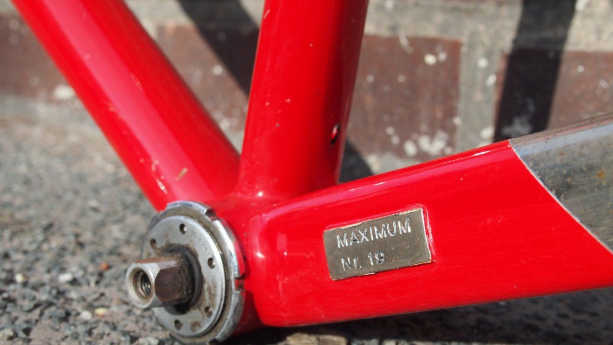

Welche Nummer hat der Rahmen...?steht an der linken Kettenstrebe...ich habe einen mit Nummer 19 aufgetan,der war wohl mit Superbe Pro aufgebaut.
Ist aufgebaut und kann die Tage mal ein Bild hochladen. Habe ihn mit Dura Ace 7400/10 ausgestattet, weil ich die schick, passend und praktisch fand.
Er hat die Nummer 10. Dann gibt es ja zumindest schon mal 20 davon...
achso.das ist der,den man findet,wenn man gurgelt...würde mich echt brennend interessiern,wieviel gebaut wurden.War wohl dann eher ne Kleinserie.

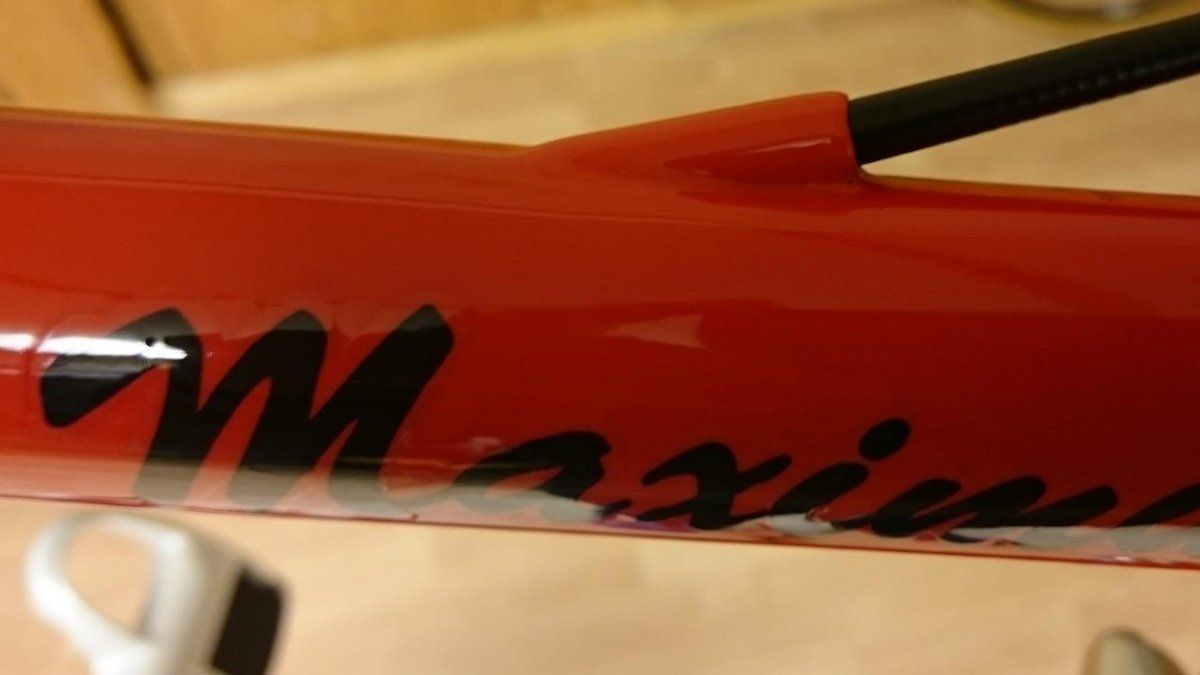

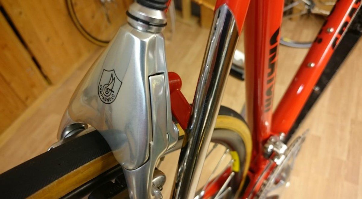

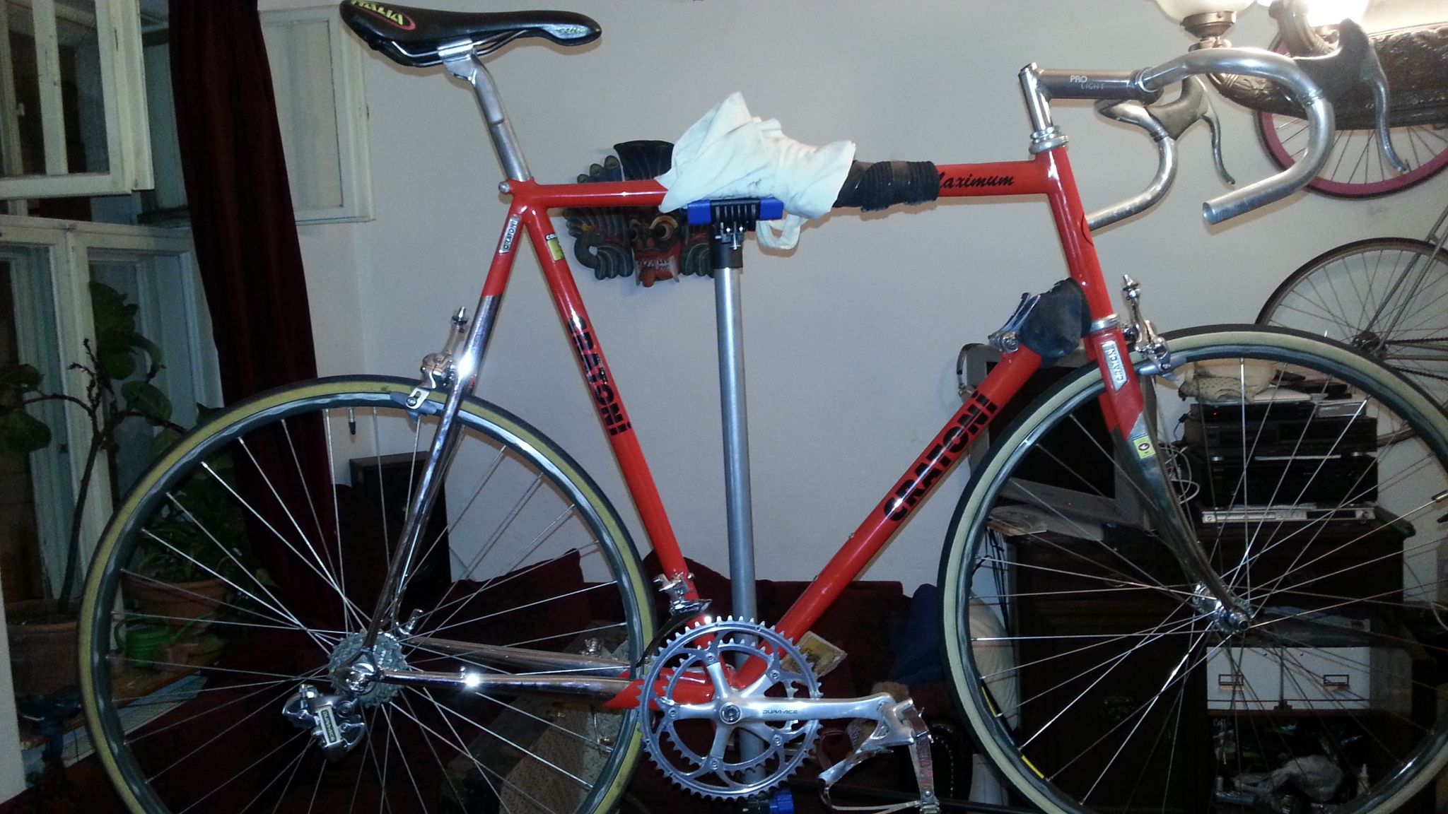

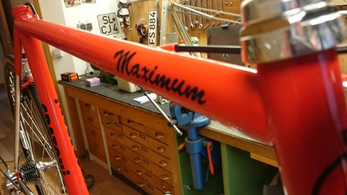

Ich habe auch gerade ein Cratoni Maximum bekommen, und es sehr schwer etwas über die Historie zu erfahren. Füge ein paar Handyfotos bei und werde, wenn das Rad fertig ist, einige ordentliche Aufnahmen einstellen, Habe wirklich Glück gehabt, da das Rad komplett im Auslieferungszustand erhalten ist. Wird wohl eines der letzten aus der Produktion von Krauter sein, und wurde mit 8 fach Campagnolo Ergopower ausgestattet.

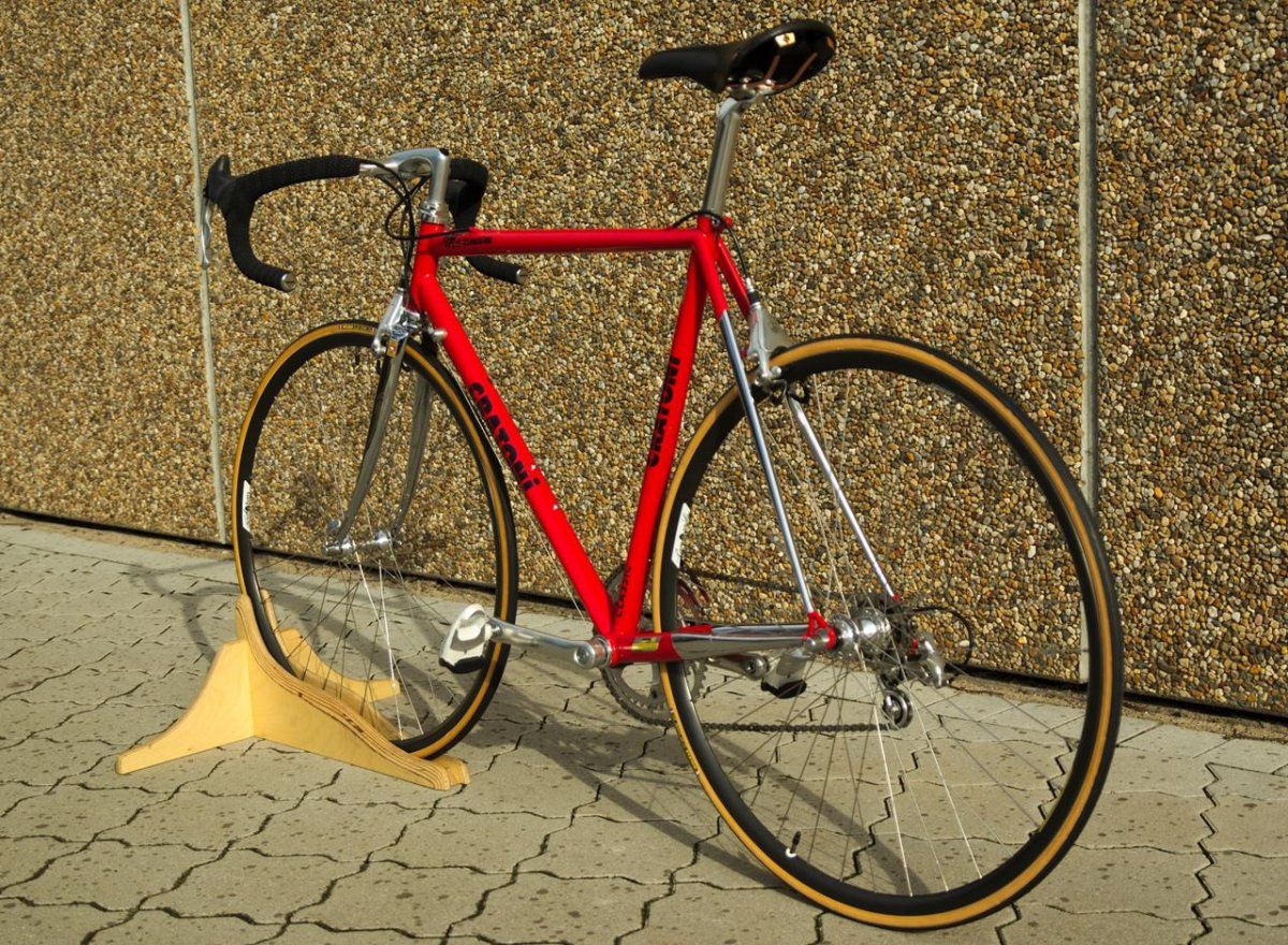

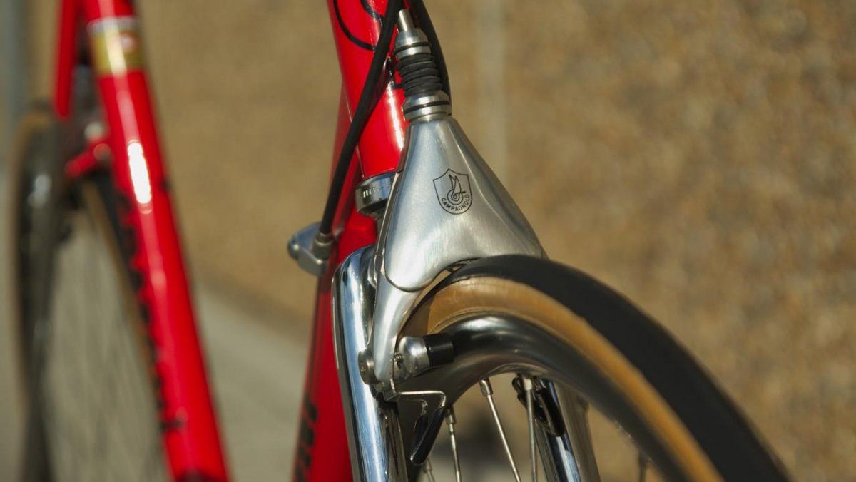

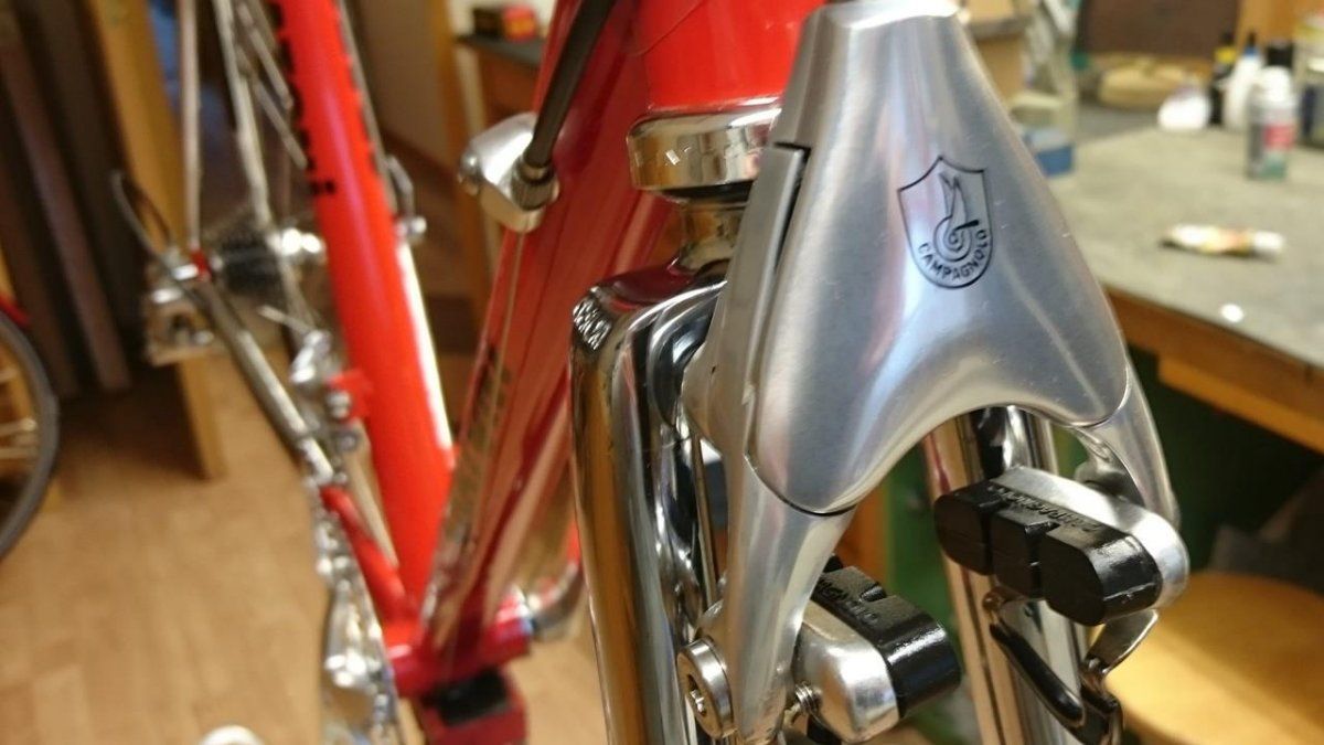

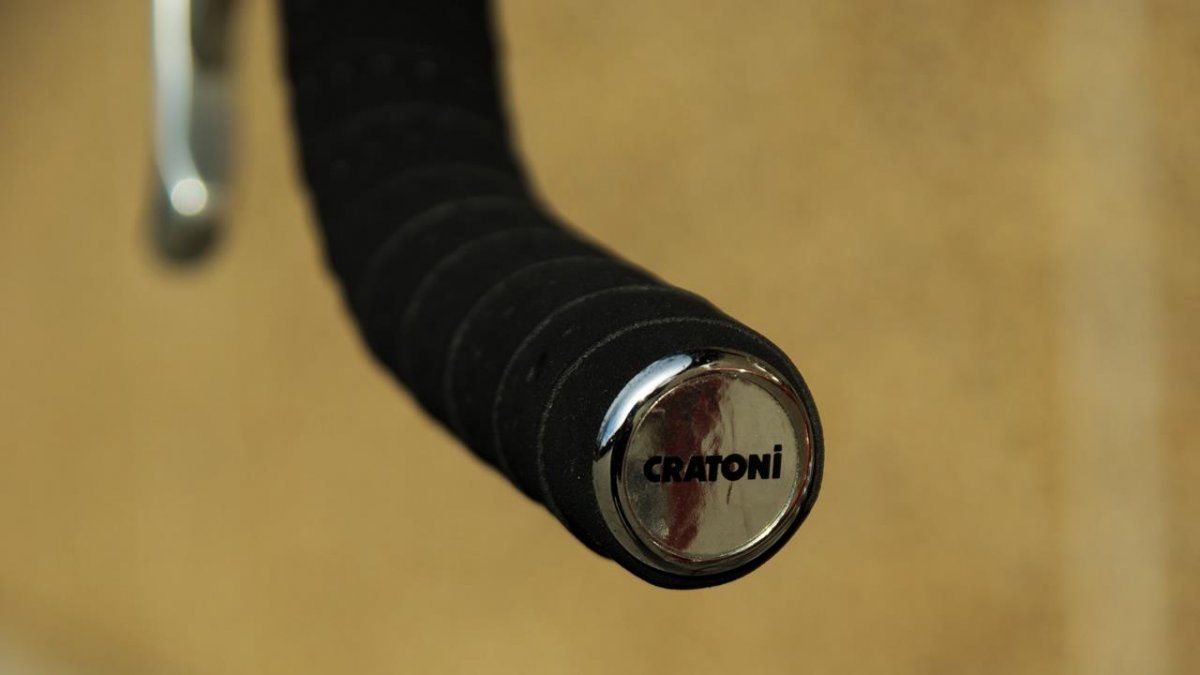

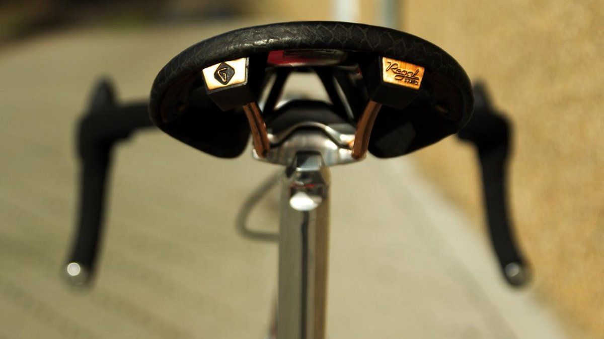

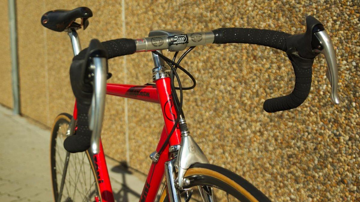

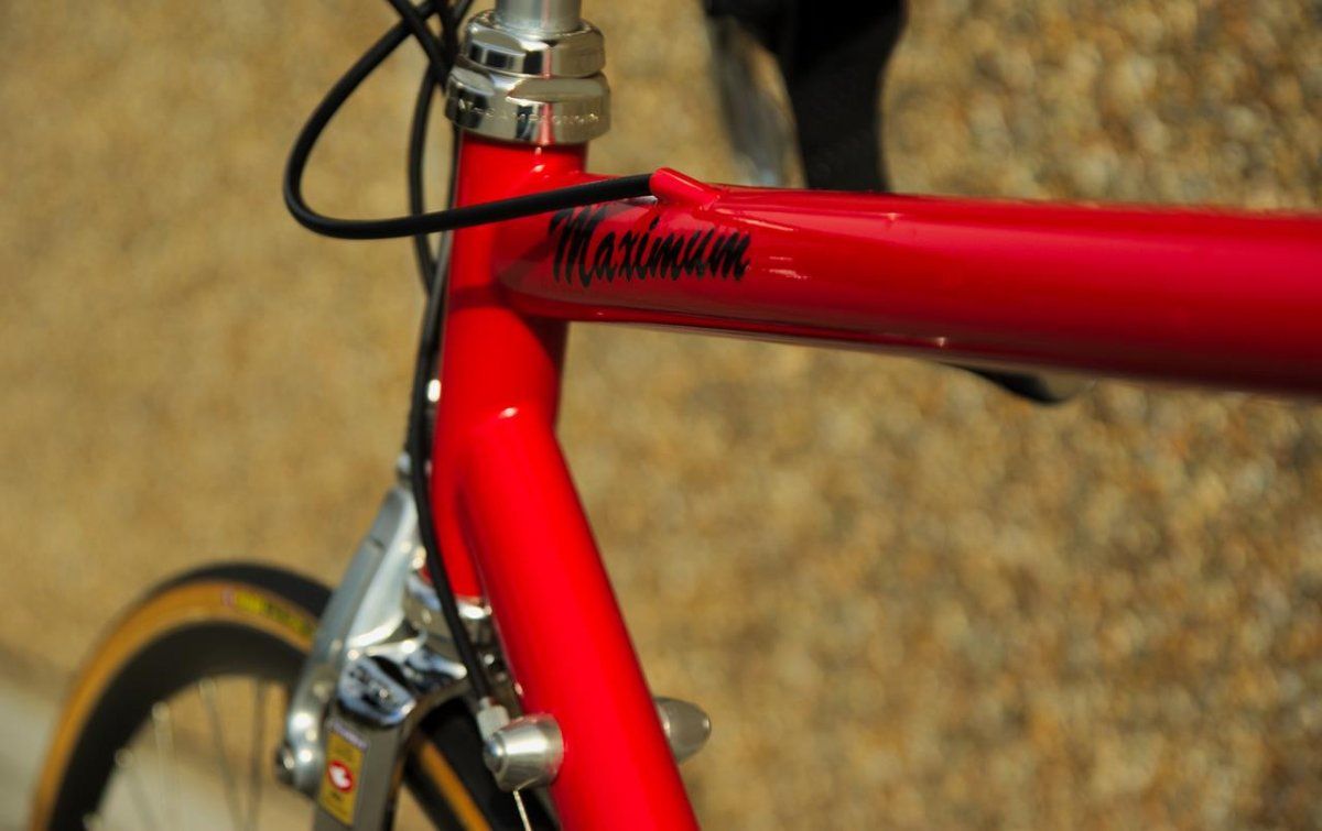

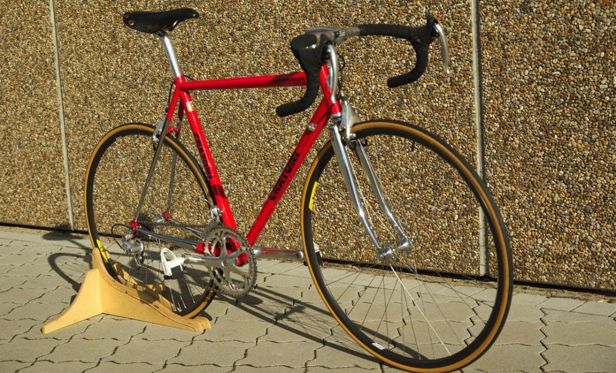

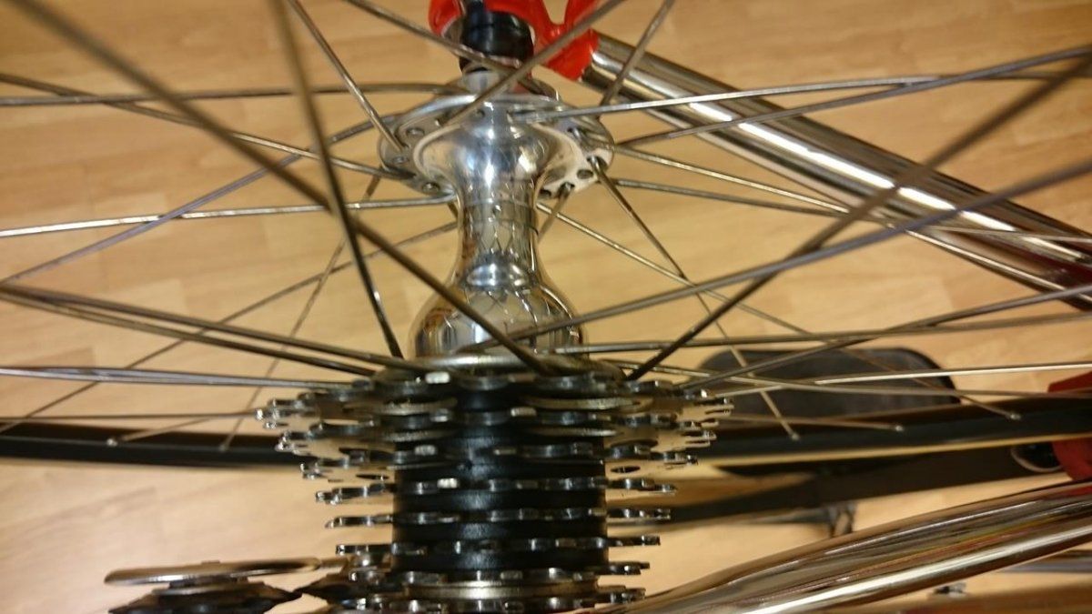

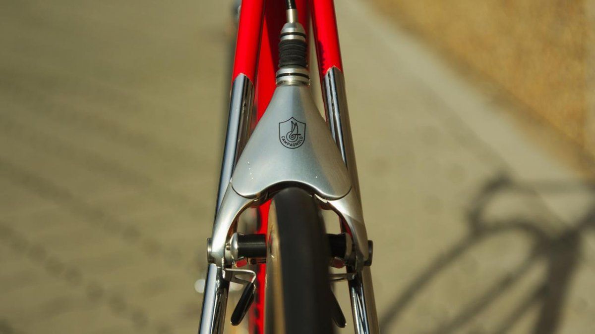

Hier die Bilder vom Cratoni in voller Schönheit.
Glück gehabt! Auf Rahmen, Kurbeln, Bremsen und sonst auch auf keinem Teil irgendein Kratzer.
Die Rohloff Kette ist wie neu, und anhand des Abriebs am Hinterreifen schätze ich, dass das Rad so um die 300 km bewegt wurde - ohne dass gebremst wurde ;) Ausstattung ist C Record aus ~1991, die Deltas sind 5th. und damit letzte Generation.
Genaueres gibt es hier .
IMGP7027.jpg IMGP7029.jpg IMGP7032.jpg IMGP7035.jpg IMGP7036.jpg IMGP7037.jpg IMGP7038.jpg IMGP7039.jpg
Da hast du sicher recht. Die Componenten sind tlw bis 1994 gebaut worden. Und von Cratoni gibt es keine Zuordnung. Hatten sicher alles auf Zetteln in der Schublade. Haben halt lieber geschweißt ;) Ich schätze das Rad auf 1992/93 - oder wie ist die Meinung?
'92 ist wohl am wahrscheinlichsten. Die Ergos sind wohl das späteste Herstellungsdatum. Werde mich noch mal reinknien müssen.
