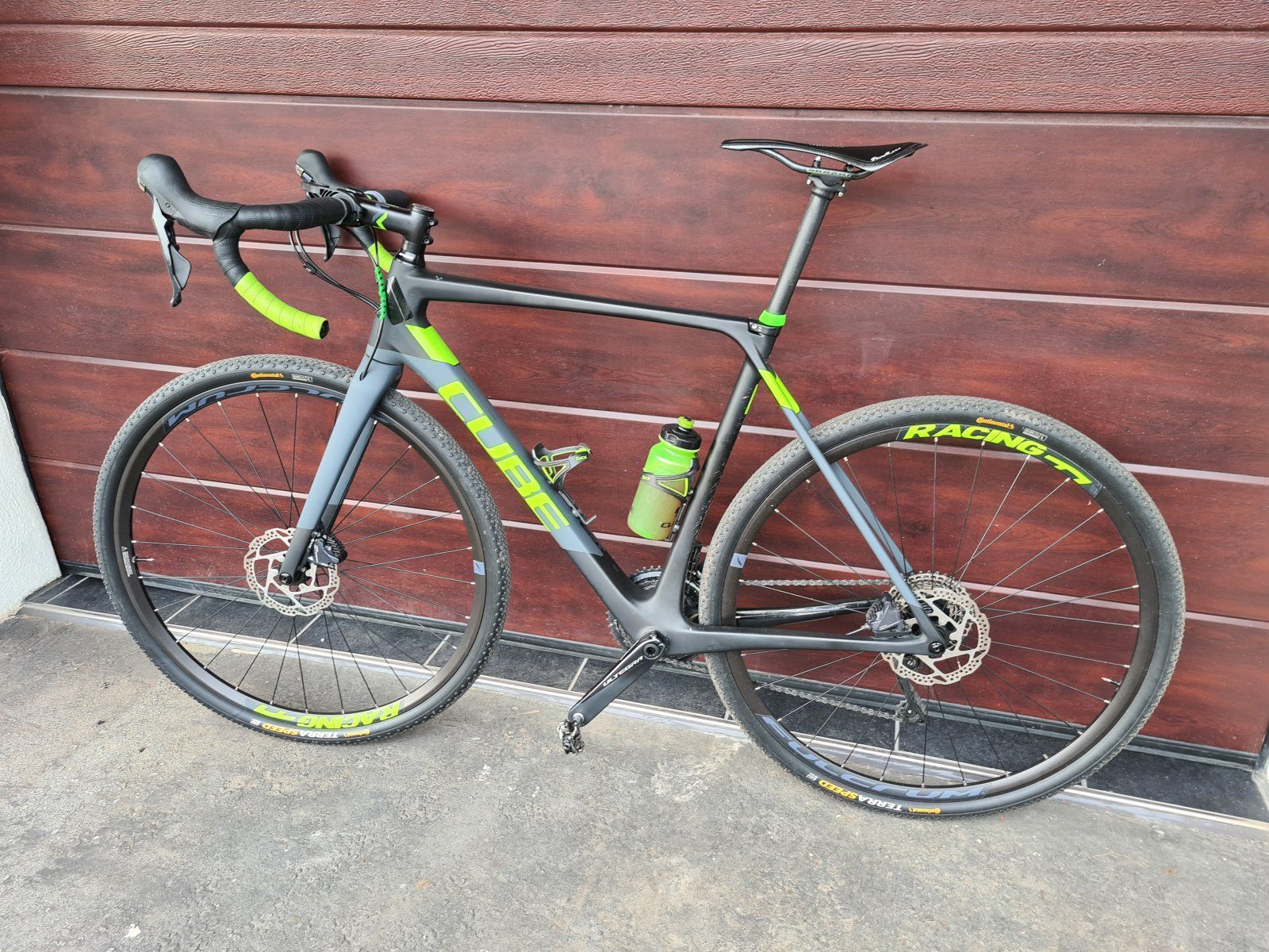

Anbei mein 56iger.
Ich hab noch 1.5cm Spacer unter dem Vorbau
