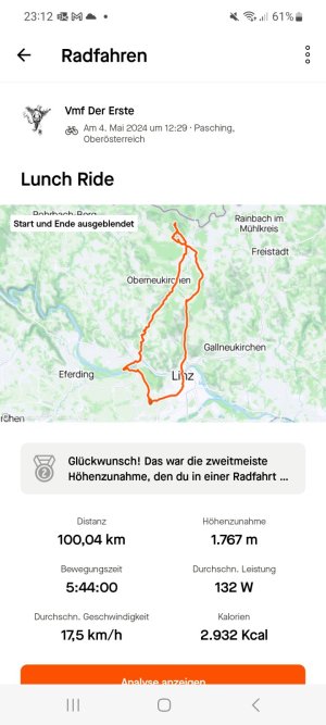

Nachdem mir heute mein Cube Cross Race C:62 SLX gestohlen wurde muss ich mir Ersatz suchen.
Da bin ich auf ein Cross Race C:68 gestoßen.
Das C:62 hat eine 2*12 Schaltung, das C:68 hat 1*12.
Ich fahre doch relativ viel entlang der Donau, im Juli will ich der Donau entlang nach Serbien fahren.
Was denkt ihr, wird mir die feine Abstufung fehlen?
Wäre eine Umrüstung auf zweifach sehr kostspielig?
Ich fahre auch gern im Mühlviertel mit dem Rad herum, denkt ihr, dass ich da mit 40/36 eine Freude haben werde?
Ich fahre zwar kaum 34/34, aber doch, leider hab ich in der letzten Zeit nie geschaut wie oft ich welchen Gang fahre.
Oder hätte wer für mich eine Alternative?
Mit dem C:62 SLX war ich total happy, aber ich will aus emotionalen Gründen ein anderes Rad.
