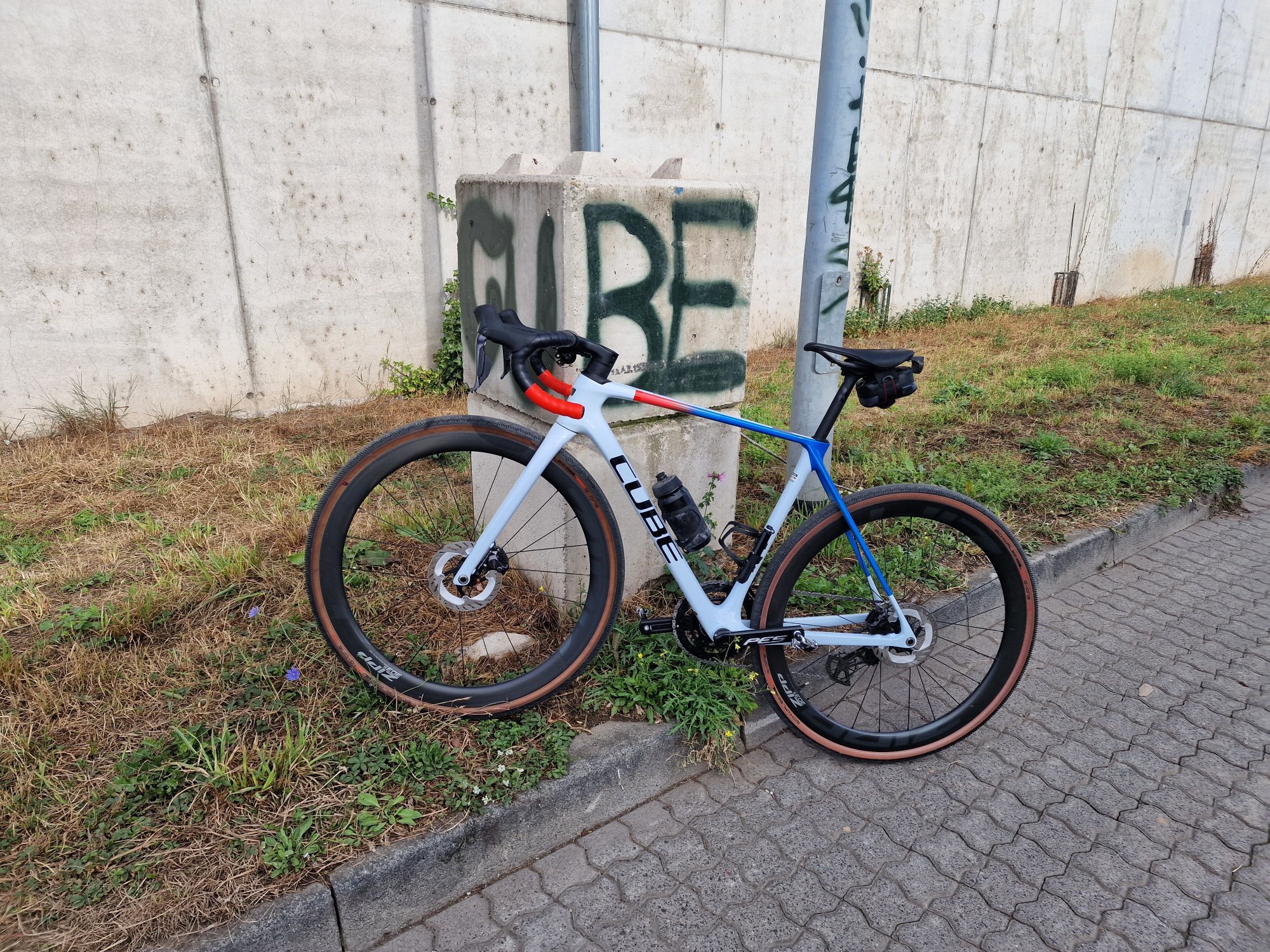

es steht auch auf dem Oberrohr, aber vielleicht ist ja falsche Label drauf...😁
und abgesehen davon, hat das c62 in teamline lackierung kein vollintegriertes Cockpit
Okay, es gibt also C68 mit und ohne Platz für 40 mm Reifen *.
Meins ist ein 2022er (TE), da stoßen solche Reifen * an die rechte Kettenstrebe… Gibt auch reports von anderen bei denen das so ist.
Mir ist nicht bewusst, dass seitdem der Rahmen geändert wurde, aber evtl. doch?
@solution85, welches Jahr ist Deins? Und was ist WAM?
Meins ist das 24er Modell. Ich habe G-One RS in 40 drauf, die 42 ausfallen. Es ist meiner Meinung nach gut Platz, aber wirklich breiter würde ich nicht gehen wollen. In der Gabel ist noch reichlich Platz.
