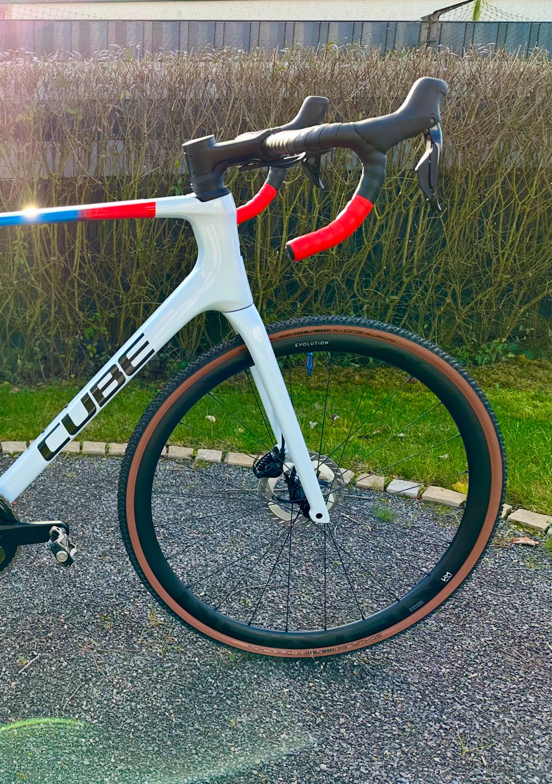

Bin jetzt ein halbes Jahr mit dem C62 mit 105 DI2 gefahren ....
Hinterrad X-ONE ist Glatzkopf, Kette 0,75 MM abgenutzt.
Hatte das Rad nur zusammengeschraubt und mit allen Spaceern 13 Zentimeter Überhöhung.
Bevor ich jetzt das Schrauben anfange:
Wieviel Spacer sind das und welche?
Kriege ich die gelöst ohne an die Hydraulikleitung zu müssen und kann ich die Spacer oben wieder drauf packen? 1,5 Zentimeter nach oben wäre mal die erste Probe....
Mach, 13 cm Überhöhung ist noch Trekking und wird weder dem Rad noch dem Fahrer gerecht.
Leider werde ich immer für Genussfahrer61 mit Rahmengröße 61 gehalten.
Wir haben die gleiche Körpergröße aber ich fahre am CX 56er Rahmen.
(56 cm Oberrohr, 16 cm Steuerrohr, Reach 390 Stack 580).
https://nanobike.de/Cube-Agree/Cros...MIouvuiZTSiQMVOZGDBx0WTzonEAQYASABEgIDW_D_BwE
Kann man die Spacer an der Nut öffnen?
Du kannst die Spacer so rausnehmen, sind zweiteilig. Und auch oben drauf packen, habe ich bei mir aktuell auch noch so:
Ich fahre RG 62 und nicht 61 :)
Ja .... bitte um Entschuldigung...
