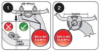

Bei meiner Tarmac Sattelklemmung sind es sogar 13.5 Nm.
Vom Cube mache ich dir heute Abend ein Bild, dann siehst du das 12 Nm dran stehen.
