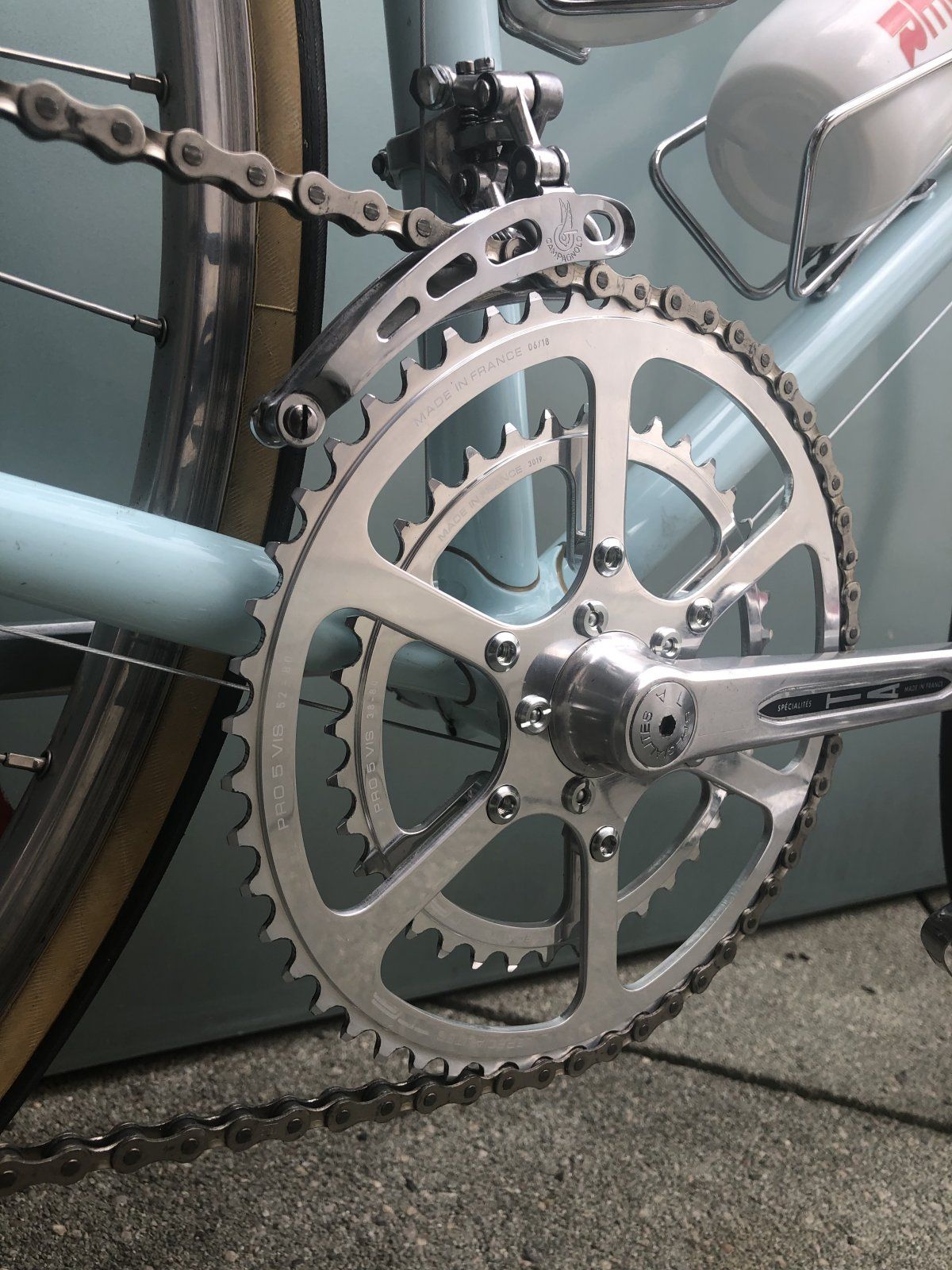

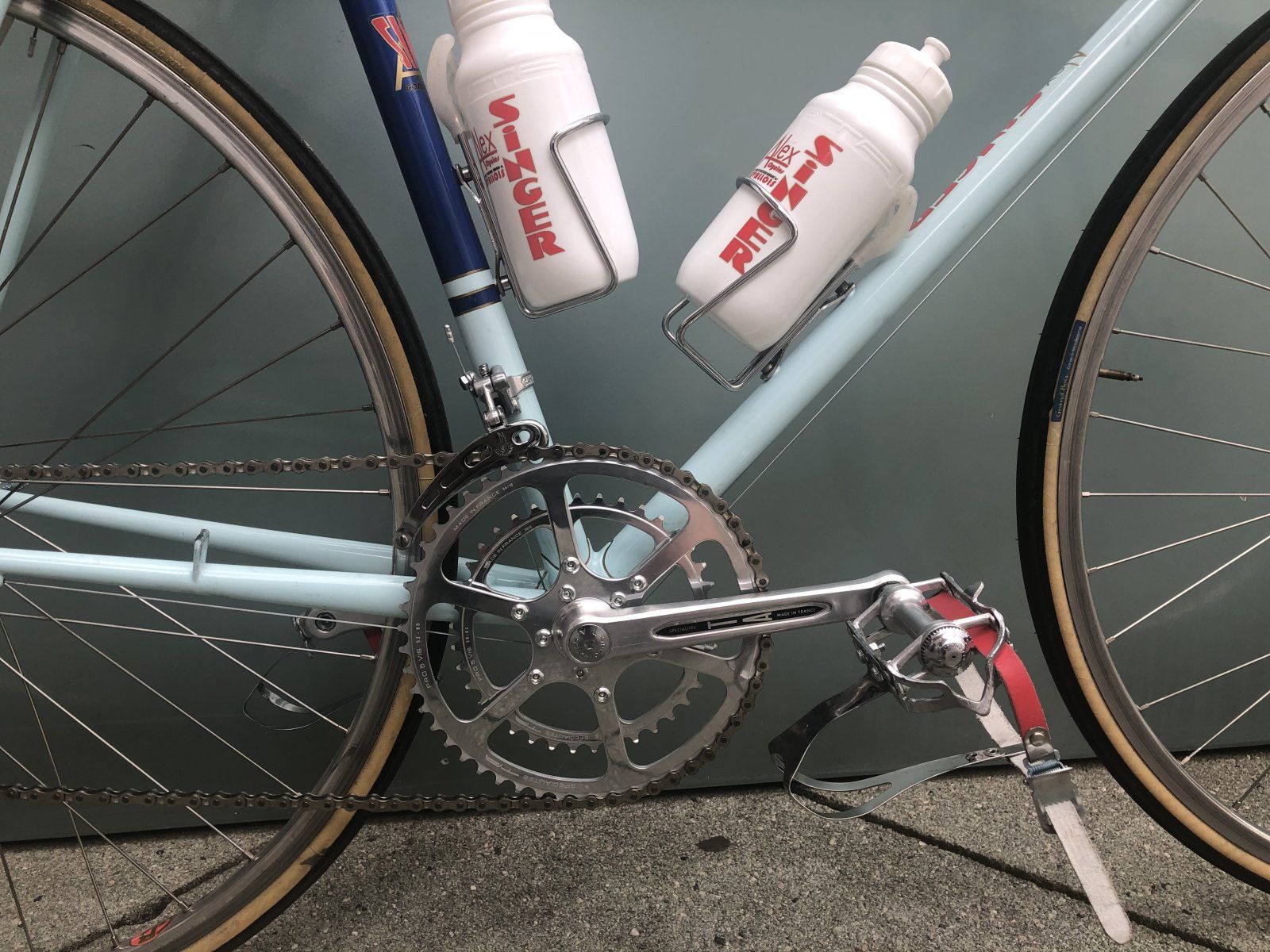

Mein Alex Singer ist inzwischen auch noch ein bisschen französischer geworden.
Neu? Sieht so aus. Wo hast du die gekauft? Mit einem Freund haben wir uns gefragt, ob TA dabei sind, mit den 2017 neu geschaffenen Formen wieder eine kleine Produktion aufzunehmen...
Die Kettenblätter und Schrauben sind neu. Die habe ich bei Sella Berlinorum besorgt. Da gibt es auch eine auf 200 Stück limitierte Version der Kurbeln. Meine Kurbeln sind aber gebrauchte. Deren 3-fach Blätter kommen in der nächsten Saison ans Motobecane-Tandem. Es gibt immer was zu optimieren😉
Mit der Campa-Schaltung am AS bin ich auch überhaupt nicht zufrieden. Sieht nett aus aber schaltet sehr hart und an den Hebeln muss man immer sehr fein nachregulieren. Da bin ich von Simplex besseres gewöhnt.
Kann das auch am Kranz liegen?
Die Blätter sind zwar ganz hübsch, aber vom Stil her gefallen mir die alten mit Prägung besser als die neuen Laserbeschrifteten. Diese passen besser zur laserbeschrifteten Kurbel aus neuerer Produktion.
Am Kranz liegt das m.E. nicht, das war mit der gebrauchten Campa Nuovo Record noch etwas schlechter.
Ich finde die Laserbeschriftung super.
Ich hatte auch schon Simplexe (die mit dem Knick), mit denen ich gar nicht warm geworden bin. Die haben soeine Art Totpunkt in der Mitte, sehr blöd.
Mir fällt regelmässig auf, dass die Simplexe mehr Weg brauchen als Campa oder Shimano. Ist immer ungewohnt für mich. Bei dir vermutlich anders herum, eventuell 'hart'.
Dann bleibt doch nur noch die Kette.
Wenn eh neue Blätter gefahren werden, würde ich da auch modernisieren. Ich bin überrascht, wie gut eine huret jubilee mit einer modernen Kette schaltet, und soo gut kann ich das unterrohrschalten selbst gar nicht!
Danke für den Tip, werde ich mal probieren. Da war ursprünglich eine Regina Record S montiert, die hat immer am vorderen Umwerfer gerasselt, deswegen habe ich die gegen eine Sedis getauscht.
Dann Greif zu!
Ich habe bei meiner Randonneuse für 2 längere Flachlandtouren den Schraubkranz getauscht (vorher Cyclo, jetzt SunTour) und die Kette erneuert (vorher Sedis, jetzt KMC), die Simplex SLJ schaltet jetzt vorne deutlich schneller (3-fach TA) und hinten deutlich seichter. Vorne kann es ja nur an der Kette liegen, da ich sonst nichts verändert habe, hinten spielt natürlich auch die jetzt kleinere Abstufung eine Rolle. Die Nuovo Record habe ich an mehreren Rädern, auch da geht mit einer modernen Kette einiges!
@Bonfra Wenn sie gebraucht sind, dann hast du deine Kurbelarme aber schön poliert.
Sella Berolinum hat offensichtlich tatsächlich noch einige der 200 Exemplare der 2017er Jubiläumsauflage der Cyclotouriste lieferbar, und zwar in den gängigen Längen. Schön. Und der Preis ist sehr interessant.

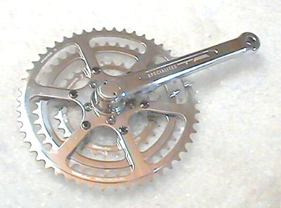

Was sind denn das für welche? Und wo gibt's die?
Auf der Seite von TA finde ich nur die hier, unter dem Stichwort "Vintage". Also die klassische Version, in drei Längen, also (noch?) nicht das volle Programm, aber immerhin eine Bestätigung meiner Vermutung, das die Serie zum 70. Geburtstag kein One-off geblieben ist.
Das war die letzte Variante aus regulärer Produktion, bevor sie als édition limitée zum jubilée wieder aufgelegt wurde. So um 2009 muss es sie noch gegeben haben, wimre hat Paletti eine solche an seinem Singer.
Ah ok. Ich wusste nicht, dass es damals eine Variante mit Laserbeschriftung gegeben hatte. Weil du sagtest "die neuen" dachte ich, es wäre was Aktuelles. Ich glaube mich zu erinnern, dass es bei der 2017 Serie eine kleine Verzögerung wegen des traditionellen Aufklebers gab, der auch erst wieder hergestellt werden musste.

@Bonfra
Hat hier einer Erfahrung mit dieser neueren (ltd) Version und der Kombination mit Innenlagern. Laut Sella Berolinum sollte die in 2-fach mit einer 125mm Iso Achse gefahren werden. Kommt mir sehr lang vor und bevor ich so ein nicht gerade günstiges TA Axis Lager in ungefähr der Länge (122) bestelle, wäre es natürlich schön, jemand könnte das bestätigen oder eigenen Erfahrungen berichten.
