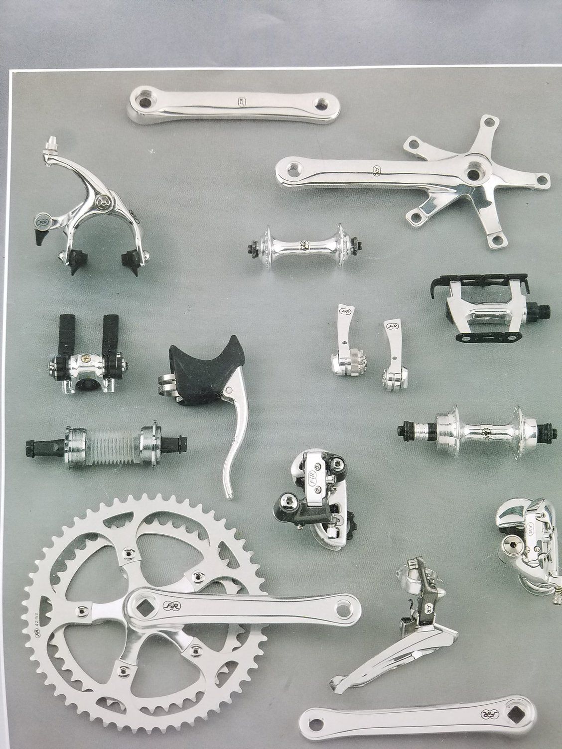

Rosafarbenes Benotto wäre bestimmt schick, wie sieht so etwas aber aus wenn die Züge unterhalb des Lenkers (also Aero) laufen. Das sähe doch mit Sicherheit komisch aus?
Was haltet ihr von den Aero von Araya? Gibt es Alternativen dazu?
Insgesamt würde ich schon gern den Aero-Gedanken aufgreifen, sehe da aber auch eine Grenze. Untypisch für Aero wären Schaltgriffe die seitlich (also ganz klassisch) angebracht werden. Koga Miyata, Gios (Aerodynamic) und Norta z.B. haben den Sockel ja für Aero-Schaltgriffe oben am Unterrohr. Am Turbo ist es eine reguläre Sockelaufnahme an den Seiten des Unterrohrs.

Kurioses gern, aber da bin ich mehr oder weniger aufs Forum angewiesen. Denn die seltenen Sachen, sind auch genau so selten zu bekommen. Das Galli KL Schaltwerk und der passende Unwerfer, habe ich hier noch nie zum Verkauf gesehen.

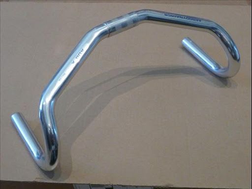

Wenn du die Bowdenzüge hinten verlegst wird der Lenker Tropfenförmig
Je nachdem wo die Züge aus dem Bremsgriff austreten sieht das dann wie folgt aus
als aero aufkam, hat doch jeder seinen lenker gebohrt. à pro po lenker: es gibt auch diesen 3ttt aero lenker. wenn nicht gut beschrieben fliegt der meist unter dem radar auf ebay. und die meisten von denen sind ebenfalls gebohrt. Oder einfach einen lenker mit sicken nehmen - cinelli hatte da auf jedenfall welche ohne ergo-bend.
Wie jetzt, am Lenker verlegte Züge sehen komisch aus, aber rosa Lenkerband ist okay?
