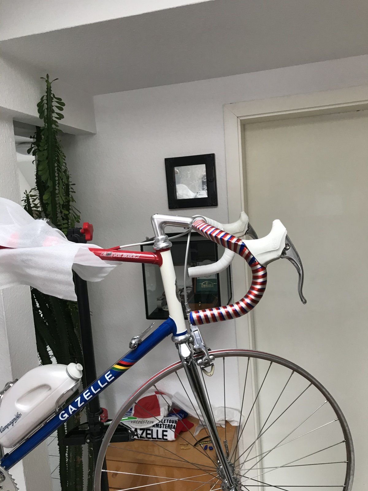

Passt super zum Rahmen.
PS: Im Bremshebel Bereich schimmert noch ein kleinwenig der Lenker durch.
