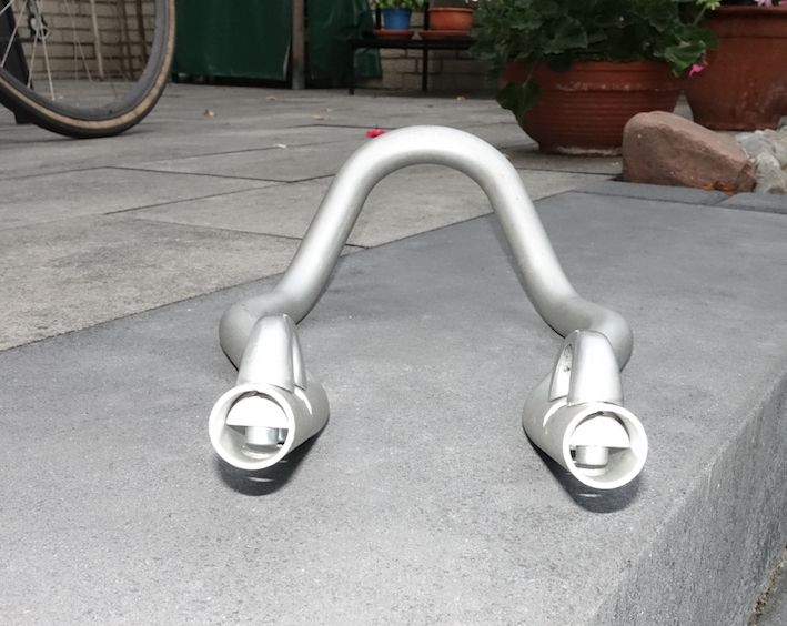

Sag mal, einen Cinelli-Auflieger kannst Du nicht gebrauchen? Das Teil grinste mich gerade im Keller von einer Krempelhalde wieder an...

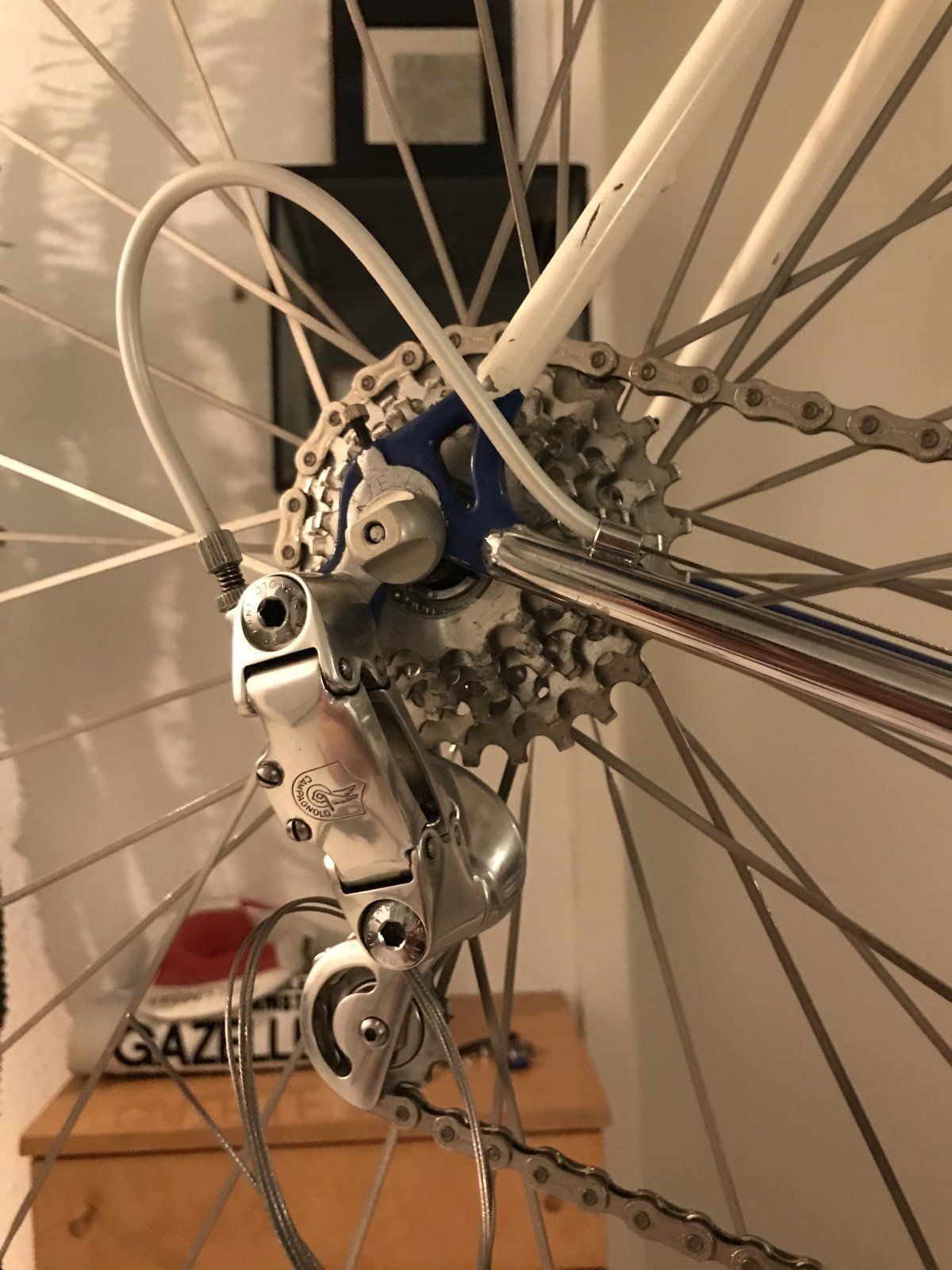

die erste kurve aufwärts ist aber ein extra bogen mit extra reibung.
kürzen und evtl. zu einem u mit parallelen seiten binden. hat sonst keiner.
ist aber auch egal, index hbei campa eh nicht, und bisschen mehr friktion macht auch nix. :D
