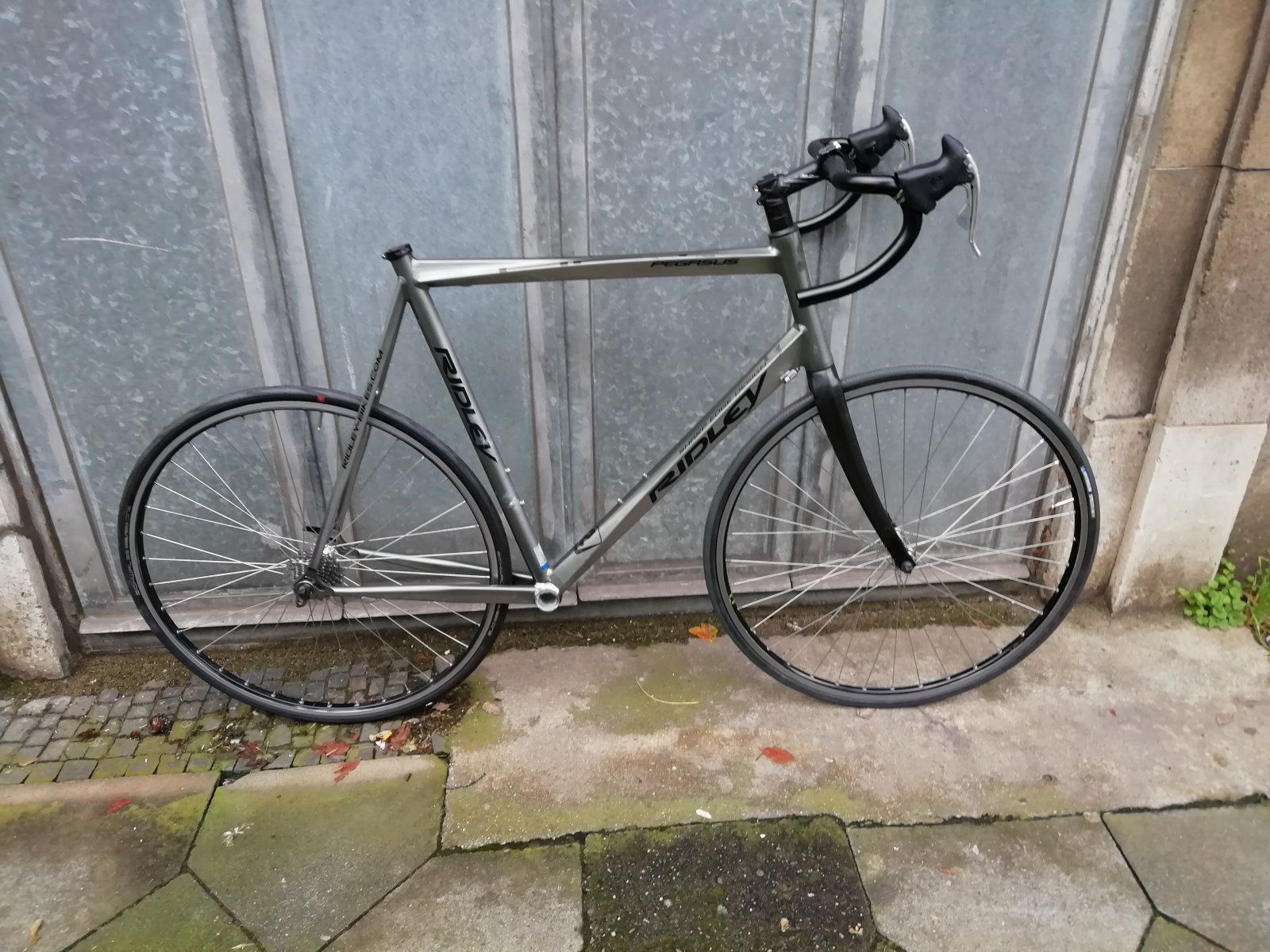

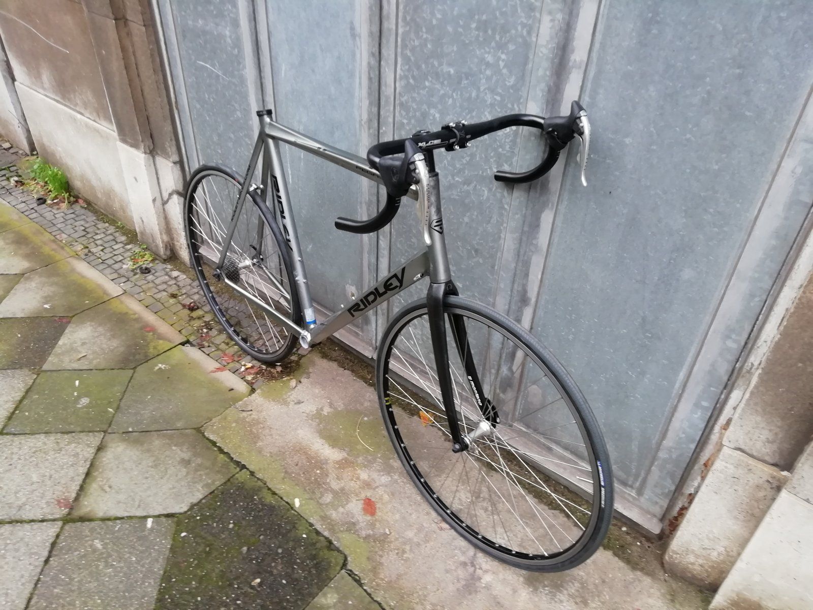

Also doch der Ridley ;-) Dachte schon , was hattze denn, der ist doch schick und unkonventionell. Und Ridley "we are belgium" ist voll korrekte Ware.Heute konnte ich den Rahmen in Düsseldorf abholen. Noch einmal vielen Dank an @Rhein_531 .
Bevor ich euch den Rahmen zeige, noch kurz etwas zu Ridley.
Ridley ist eine belgische Radfirma, die seit 1997 Alurahmen im Hydroform Verfahren herstellt. Mittlerweile natürlich auch Carbonrahmen.
Benannt wurde die Firma nach dem Regisseur Ridley Scott.
Jetzt zu dem Rahmen.
Es handelt sich um ein Ridley Pegasus, welches vermutlich in der Zeit von 2004 bis 2008 hergestellt wurde. Das waren zumindest im Internet die jüngsten und ältesten Räder die ich gefunden habe. Der Rahmen ist aus Aluminium und nach dem sogennanten sharp edge Design entworfen worden. Denke das sieht man. Die Gabel ist aus Carbon. Der Rahmen hat eine Höhe bis Oberkante Oberrohr von 62 cm, c-t sogar 64,5 cm. Das Oberrohr ist m-m 58 cm lang. Passt also.
Die Lackierung hat nur wenige kleine Macken, die ich noch ausbessere.
Was mir noch an Teilen fehlt, ist das 9fach Campa Schaltwerk und die Zughüllen. Da muss ich noch schauen welche da farblich passen. Alles andere habe ich da, oder ist bereits unterwegs. Das wird mein bislang modernstes Rad.

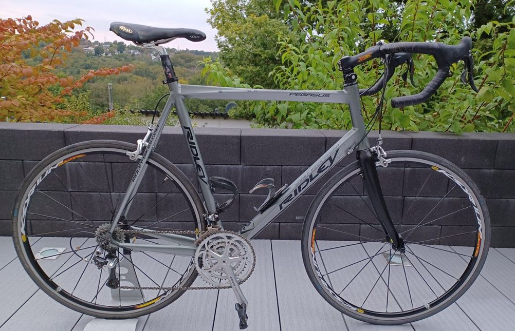

Ich mache das dran was da ist. Das war der Hintergrund des Projekts. Hab leider keine schwarzen Hochprofilfelgen. Die meisten Laufradsätze sind leider nicht für meine momentane Gewichtsklasse.Ich würde da auf jeden Fall Hochprofilfelgen dranmachen - Mavic Cosmic oder sowas. Erinnert mich sonst an einen Bodybuilder mit dünnen Beinchen...

Das wird schon. Vertrau mir ;-))Mit Orange muss ich dich leider enttäuschen.

Mit einem klassischen Alurahmen mit Rundrohren, konnte man gegen die Carbonrahmen nicht mithalten, was Gewicht und Stabilität angeht. Seit dem Hydroforming können Hersteller Rahmen in Aluminium herstellen, die sehr leicht sind, und den Carbonrahmen kaum nachstehen, durch das dünnwandige Profil der Rahmen, sind sie auch nicht so bretthart wie früheren Aluminium Rahmen.Toller Rahmen. Solche Rohre habe ich noch nie gesehen, gefällt mir gut!
Ich habe den Rahmen noch nicht gewogen, aber er fühlt sich sehr leicht an.Mit einem klassischen Alurahmen mit Rundrohren, konnte man gegen die Carbonrahmen nicht mithalten, was Gewicht und Stabilität angeht. Seit dem Hydroforming können Hersteller Rahmen in Aluminium herstellen, die sehr leicht sind, und den Carbonrahmen kaum nachstehen, durch das dünnwandige Profil der Rahmen, sind sie auch nicht so bretthart wie früheren Aluminium Rahmen.
Würde ich auf jeden Fall mal machen, und mit dem Joe vergleichen, wenn du den denn nackig mal gewogen hattest.Ich habe den Rahmen noch nicht gewogen, aber er fühlt sich sehr leicht an.
Das habe ich leider vergessen.Würde ich auf jeden Fall mal machen, und mit dem Joe vergleichen, wenn du den denn nackig mal gewogen hattest.
Schade....Das habe ich leider vergessen.![]()

Hmm, grea (grün)? Wobei schwarz vielleicht auch als bunte Farbe durchgehen darf, weil es richtig gut passen würdeHeute konnte ich den Rahmen in Düsseldorf abholen. Noch einmal vielen Dank an @Rhein_531 .
Es handelt sich um ein Ridley Pegasus, welches vermutlich in der Zeit von 2004 bis 2009 hergestellt wurde. Das waren zumindest im Internet die jüngsten und ältesten Räder die ich gefunden habe. Der Rahmen ist aus Aluminium und nach dem sogennanten sharp edge Design entworfen worden. Denke das sieht man. Die Gabel ist aus Carbon. Der Rahmen hat eine Höhe bis Oberkante Oberrohr von 62 cm, c-t sogar 64,5 cm. Das Oberrohr ist m-m 58 cm lang. Passt also.
Schwarz war das Lenkerband wohl ursprünglich.Hmm, grea (grün)? Wobei schwarz vielleicht auch als bunte Farbe durchgehen darf, weil es richtig gut passen würde
