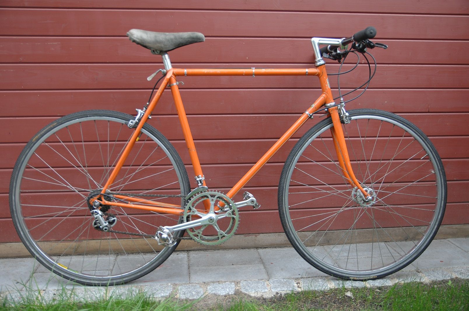

Jan Janssen CX 58cm
Rahmen 2598g (incl. den beiden Lagerschalen am Steuerkopf, Hatta Swan)
Gabel 877g

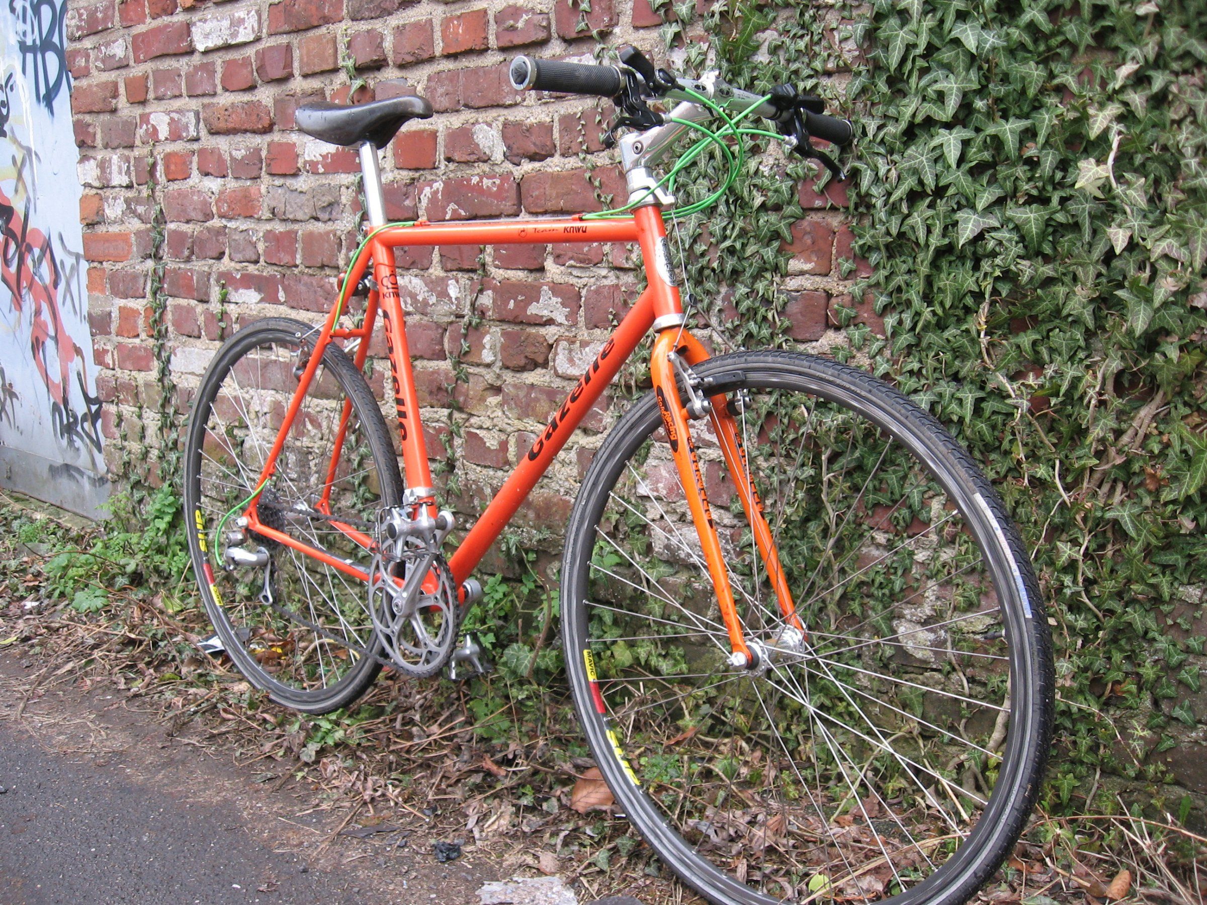

Gazelle CX, 58cm, Bj. 2000, Reynolds 531 oversized Rohr
Rahmen 2350g
Gabel 810g
Gesamt 3160g

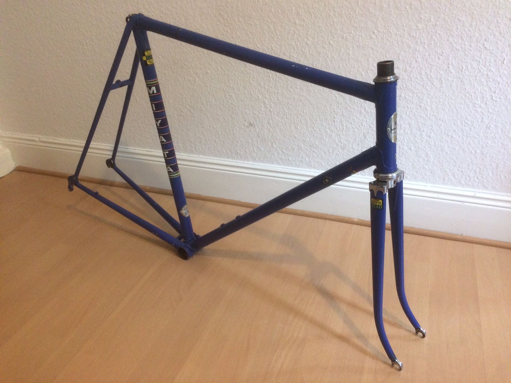

Koga Miyata Pro-Luxe / MXL 1977
RH 59cm m-o
Tange-Champion Nr.1 Rohrsatz
Gewicht für Rahmen und Gabel zusammen mit Gabelkonus, oberer Konus und untere Schale des Dura-Ace Steuersatz erste Generation:
2705g
Macht für Rahmen und Gabel zusammen: 2705g - 118g (für die verbauten Steuersatz Teile bei einem Gesamtgewicht des Steuersatzes von 203g )
2587g
RH 59cm m-o
2705g
2587g
Falls jemand genauere Gewichtsangaben der einzelnen Bestandteile des Dura Ace Steuersatzes der ersten Generation hat kann ich genau ermitteln was Rahmen und Gabel einzeln auf die Waage bringen.

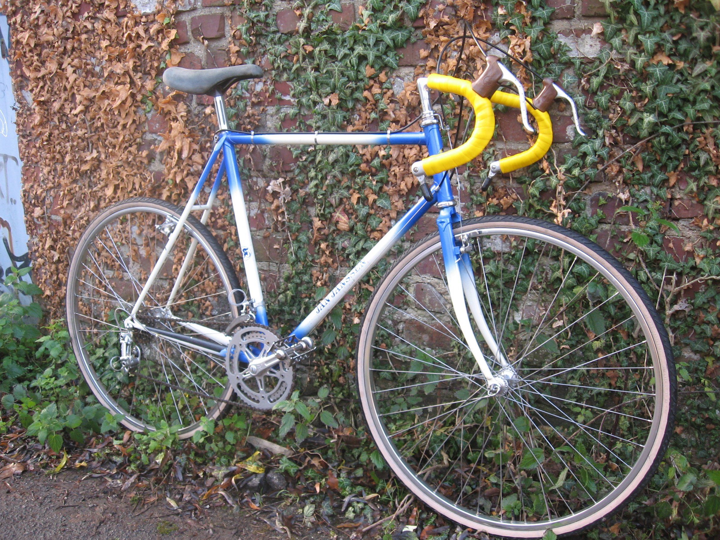

Gazelle AA 1981, 58cm Rahmenhöhe
Rahmen ist mal bei Gazelle lackiert möglicherweise repariert worden. Ösen für Gepäckträger! und neues Dekor
Rahmen 2054g
Gabel 689g
Gesamt 2743g
