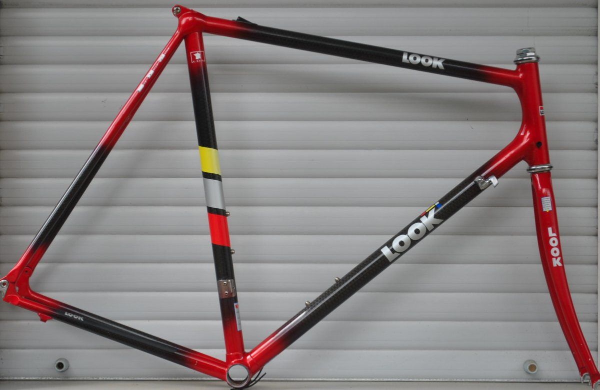

und noch mal was gemufftes, aber aus Carbon und aus 2008:
LOOK 585 Ultra XXL (61C-T x 59C-C), VHM Carbon (
gemufft)
- Rahmen:
1183,6 (ohne Stellschrauben, ohne Sattelstützenklemme, ohne Flaha-Schrauben, ohne Schaltauge [11,48g], ohne Zugführungen)
- Gabel:
291,9
- Total: 1475,5
nicht aktuell....
Krass dass das LOOK einfach mal die hälfte von den Stahlrahmen wiegt (und viel viel steifer und dabei komfortabler ist)...
Mein Diamant ist auch erstaunlich leicht wie ich finde, verglichen mit meinen anderen Stahlrahmen....
