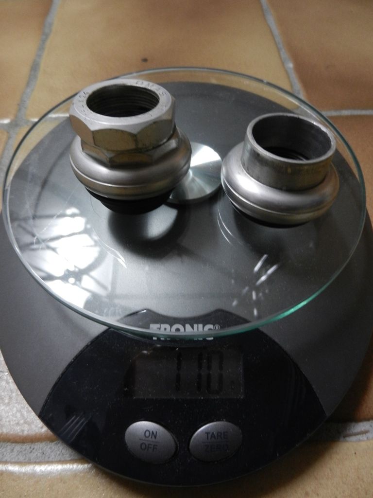

Shimano Dura Ace EX (7200): 111 g
OMAS kugelgelagert in Delrinkäfig 110 g:

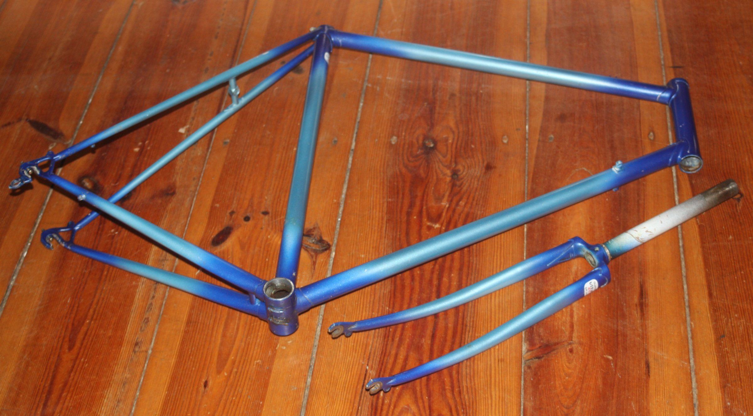

Krabo, ca. 1985, komplett verchromt
Columbus SL
Rahmen: 1966g
Gabel: 664g
RH: 57c/t
...der war so günstig und wie gemacht für einen späten Suntour Aufbau mit indexierten Lenkerendschalthebeln.

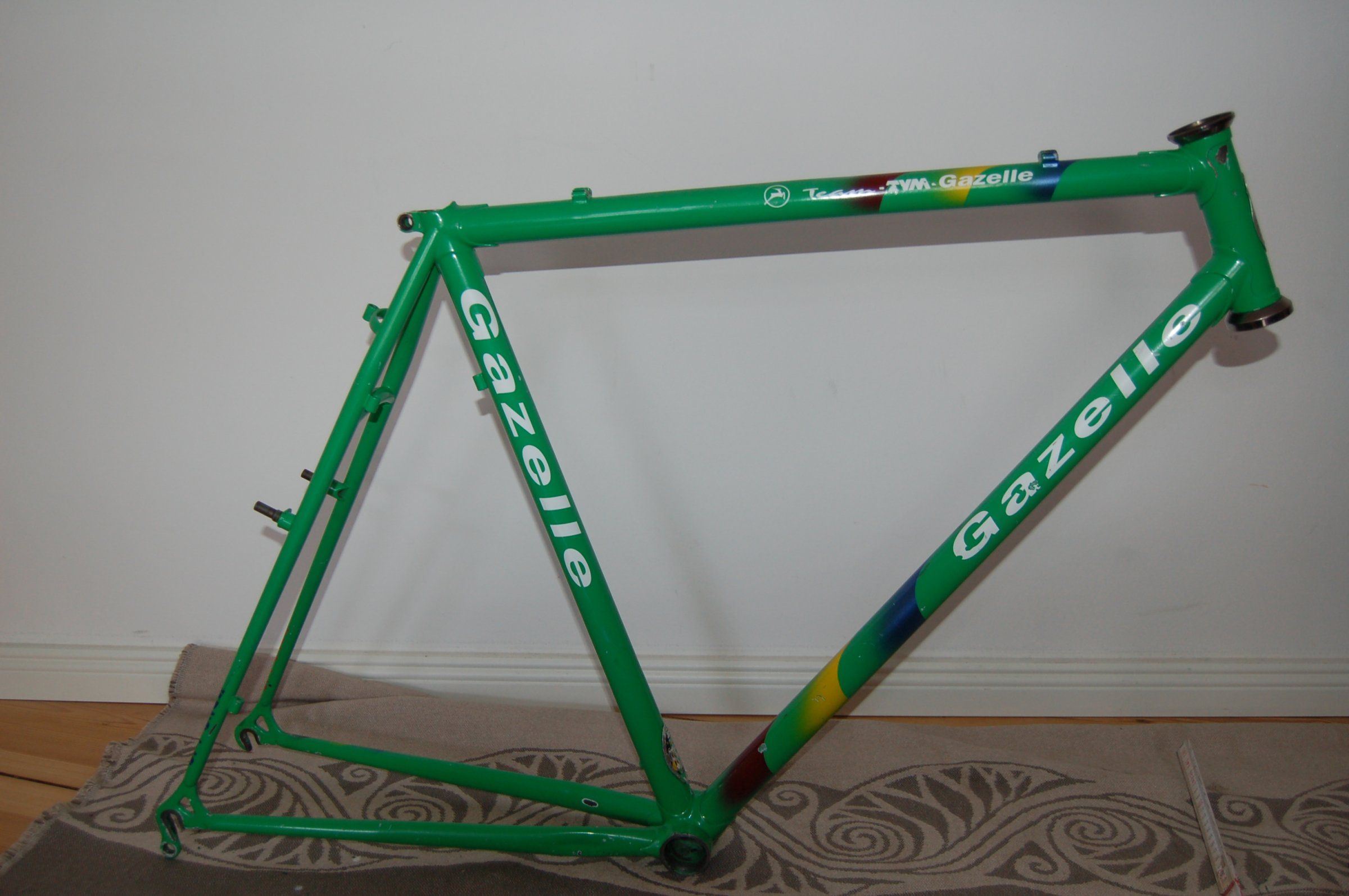

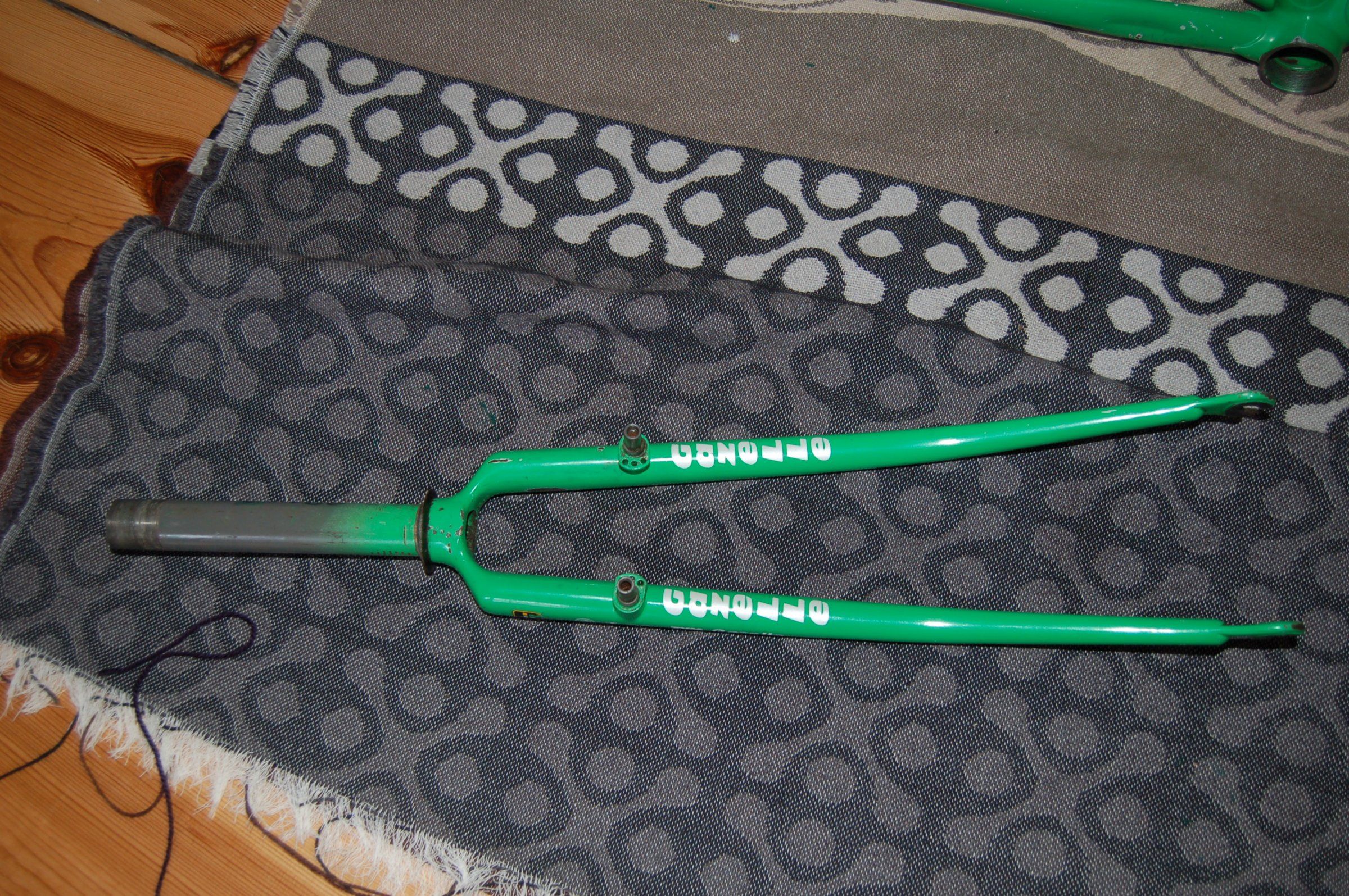

Gazelle Cyclocrosser aus Reynolds 853 oder 531c, RH 54 c-t, OR 55c-c. Diesbezüglich warte ich noch auf Antworten von Gazelle und Reynolds, wobei erstere mir bisher leider nicht weiterhelfen konnten. Das Foto ist nicht aktuell - die Lagerschalen und die Ölerschraube habe ich entfernt. Mit den restlichen hundert Anlötteilen komme ich auf:
Rahmen: 2115g
Gabel (Schaftlänge 15,9cm, davon 2,7cm Gewinde): 741g

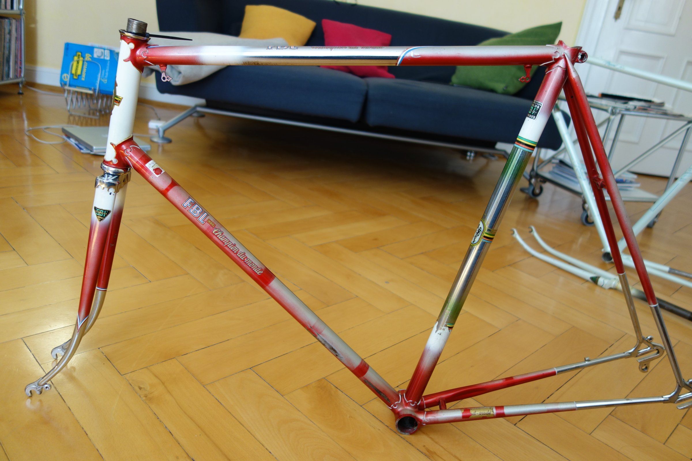

1958er F.B.L. Torino by Rickert
Rahmen mit rechter Innenlagerschale Stronglight und beiden Steuerlagerschalen Stronglight
Gabel mit KonusAnhang anzeigen 440250
OR 60 MM
SR 63,5 MO
Rahmen 2295
Gabel 811
Der ist ja man schön, sieht von der Geo und seinen Details wie dem Chrom, die Strebenspitzen usw. meinem Liga(Rickert) sehr sehr ähnlich.
