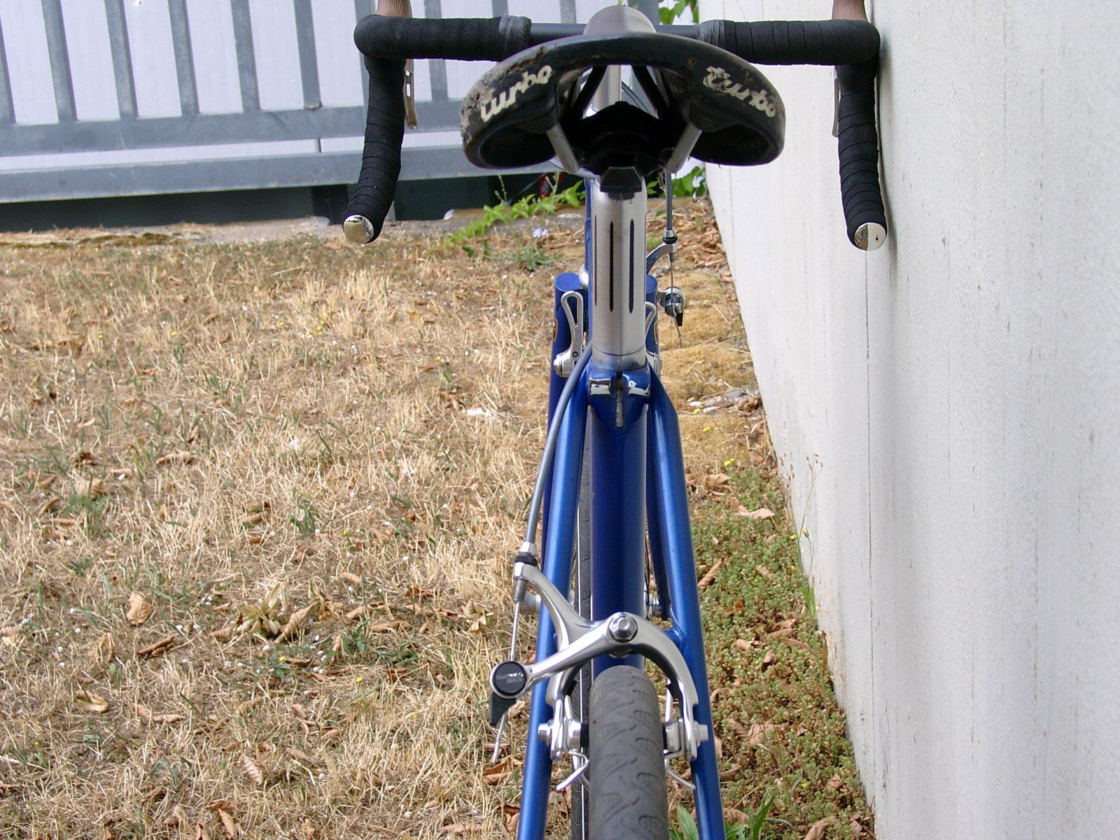

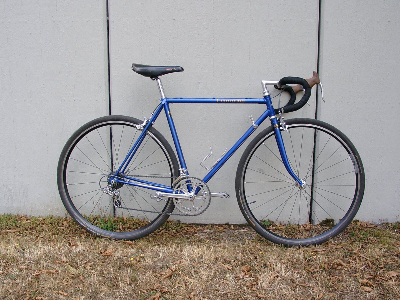

1981 Semipro mit 30mm Reifen, vorne mit 39/49 u. hinten mit 47/57 möglich.
Allerdings in mein 1982er Professional passt nichts über 24mm rein.
Aber viele Rahmen in den 70ern hatten ordentlich Platz um auch breitere Reifen zu platzieren.
Dies war aber verpöhnt, bzw. gab es ja auch keine Rennreifen größer 21mm. Ich habe mal ein 76er
Koga Miyata ProRacer mit 27 11/4 LRS(mit Mavic Felgen) gesehen, das sah orginal aus und passte proper.

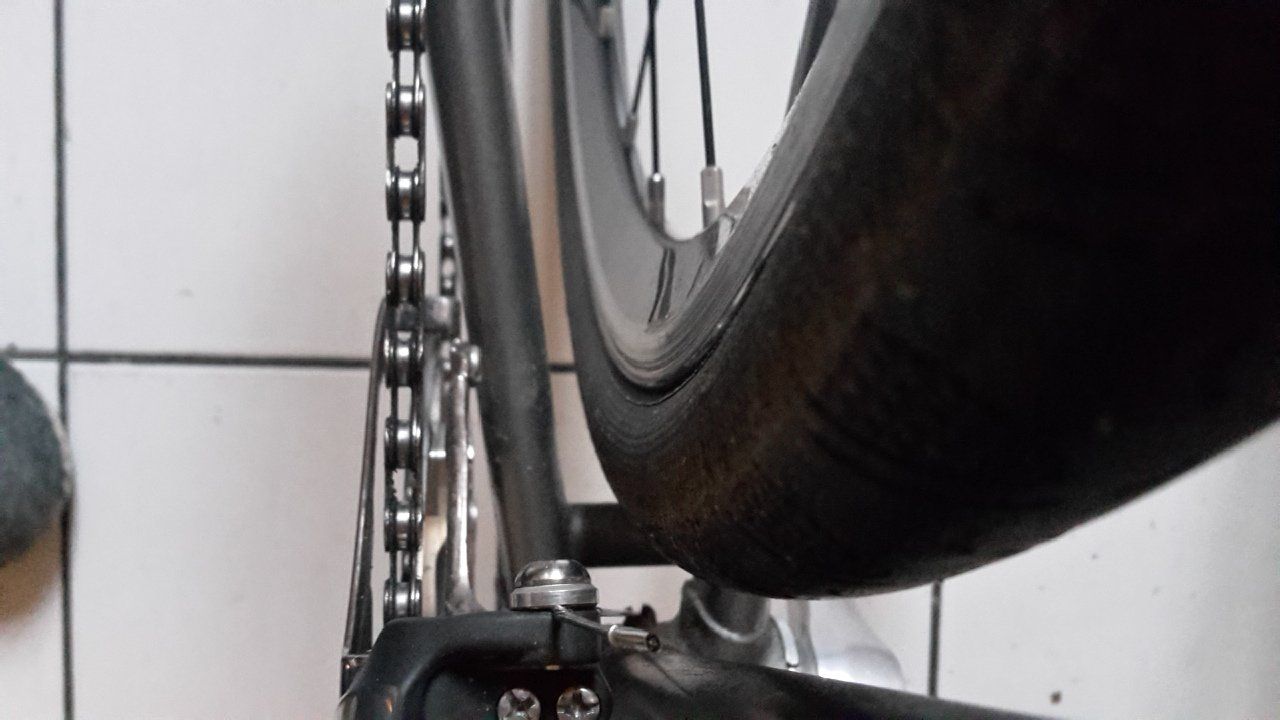

Und hier mein neustes Projekt, der handgebaute Rahmen aus TangePrestigeUltimate,
Rahmen 1500g, Gabel 435g
Den hatte ich im Juni hier im Forum vorgestellt, komplett mit kurzem Bremsenmaß und 28mm GP 4Seasons Bereifung.
Platz zwischen den Kettenstreben mit dem 28mm Reifen (der auf der verwendeten Ritchey Offset Felge 27,8mm misst)

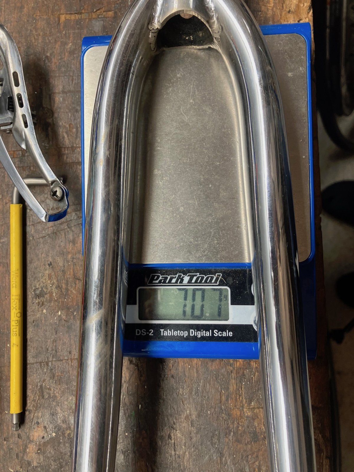

So, heute nochmal Wiegung wegen allseits bekundetem Interesse: die Gabel ist nach berechtigtem Dafürhalten wohl zu schwer: 707 g sagt die Waage mit Gablkonus und ein bisschen Fett.
Das heißt dann für den Rahmen wohl Genius und die Gabel irgendwas Anderes …
Mögliche Reifenbreiten reiche ich für die Interessierten auch noch nach.
