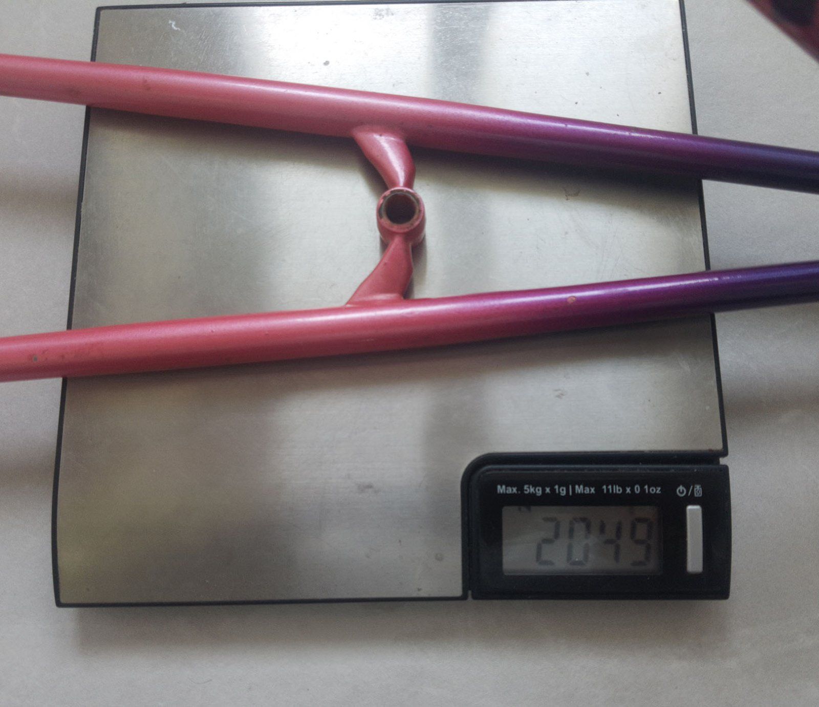

Meine Handykamera gibt langsam den Geist auf, daher eher schlechte Bilder.

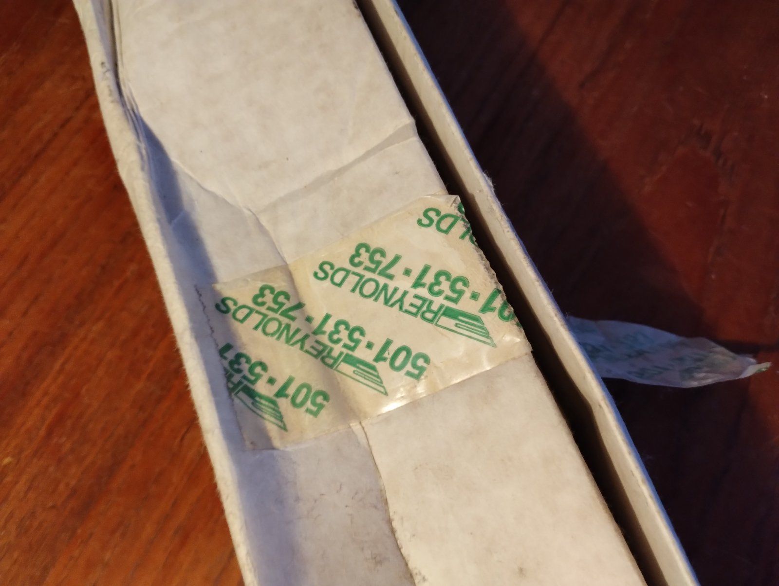

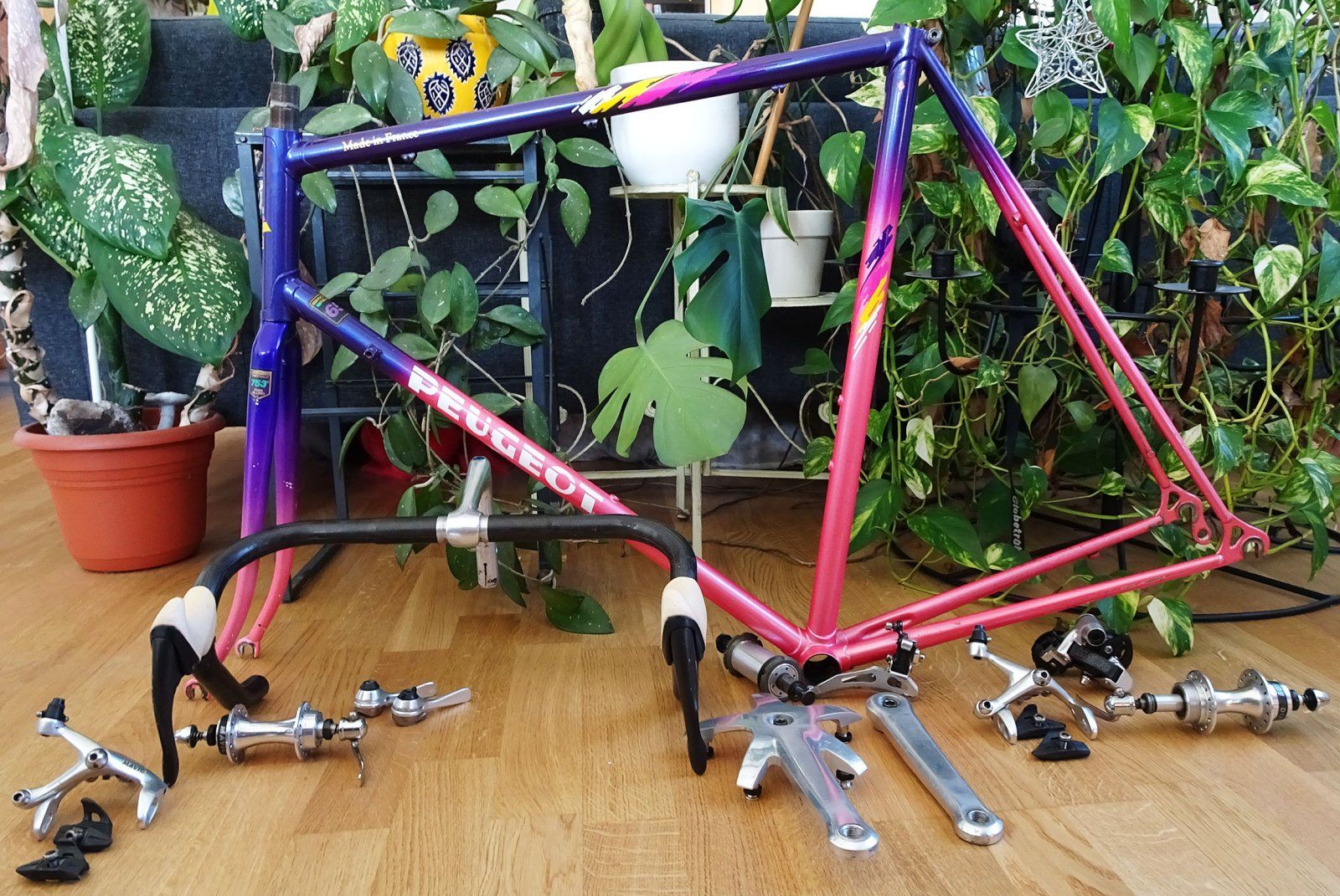

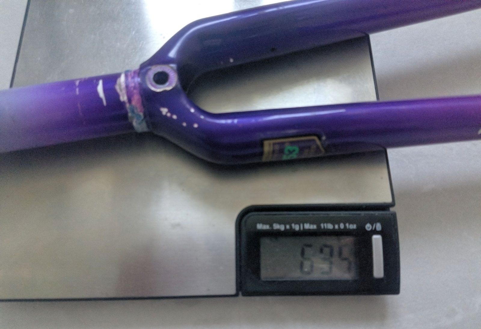

@Bonanzero hatte vor Jahren bereits einen Peugeot aus 653 in Rh 60 gewogen, hier nun der Gegenbeweis, dass Peugeot auch schwer kann.

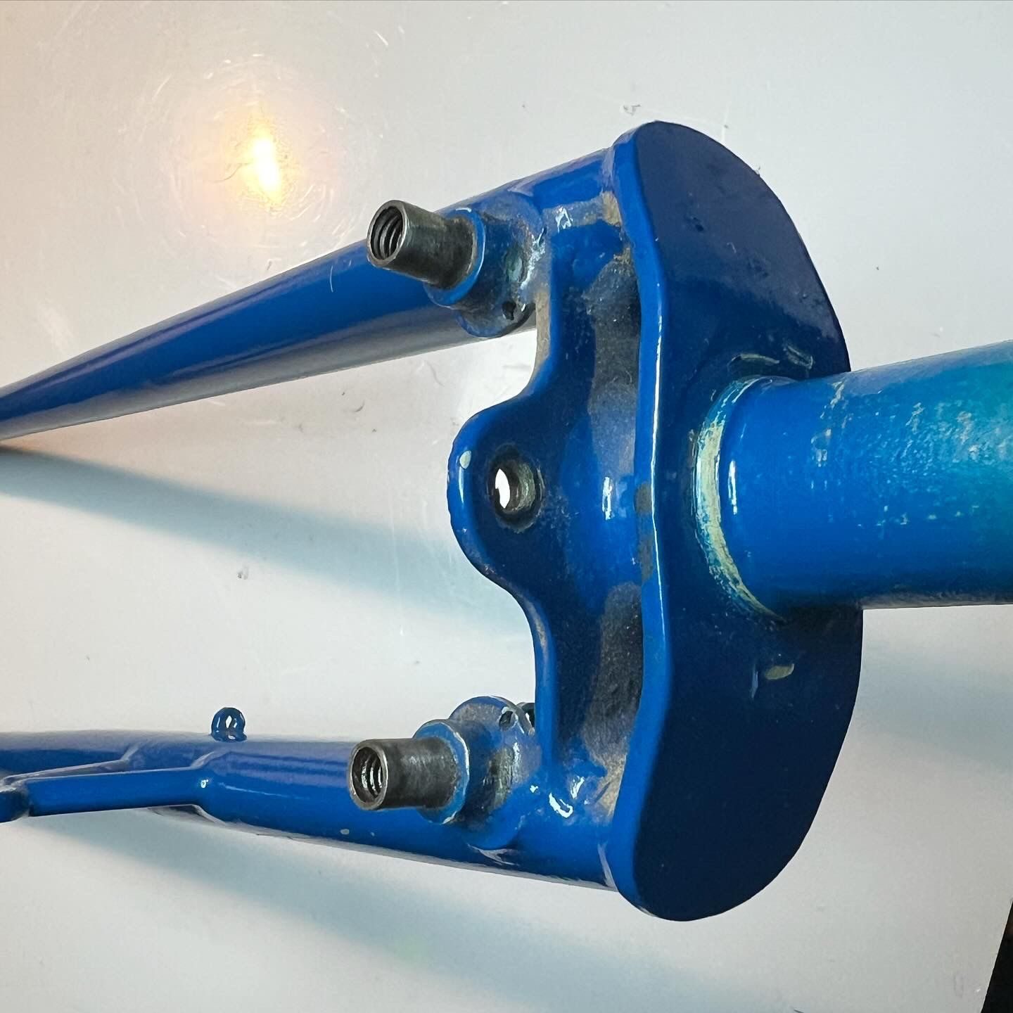

Gabel 695 g mit 753 Aufkleber:
60er Rahmen mit 653 Aufkleber 2049 g:
Mehrfach gewogen, Waage ist sonst auch sehr zuverlässig. Zu Bo´s Rahmen also fast 300 g Differenz.
Hier im Gesamtbild:

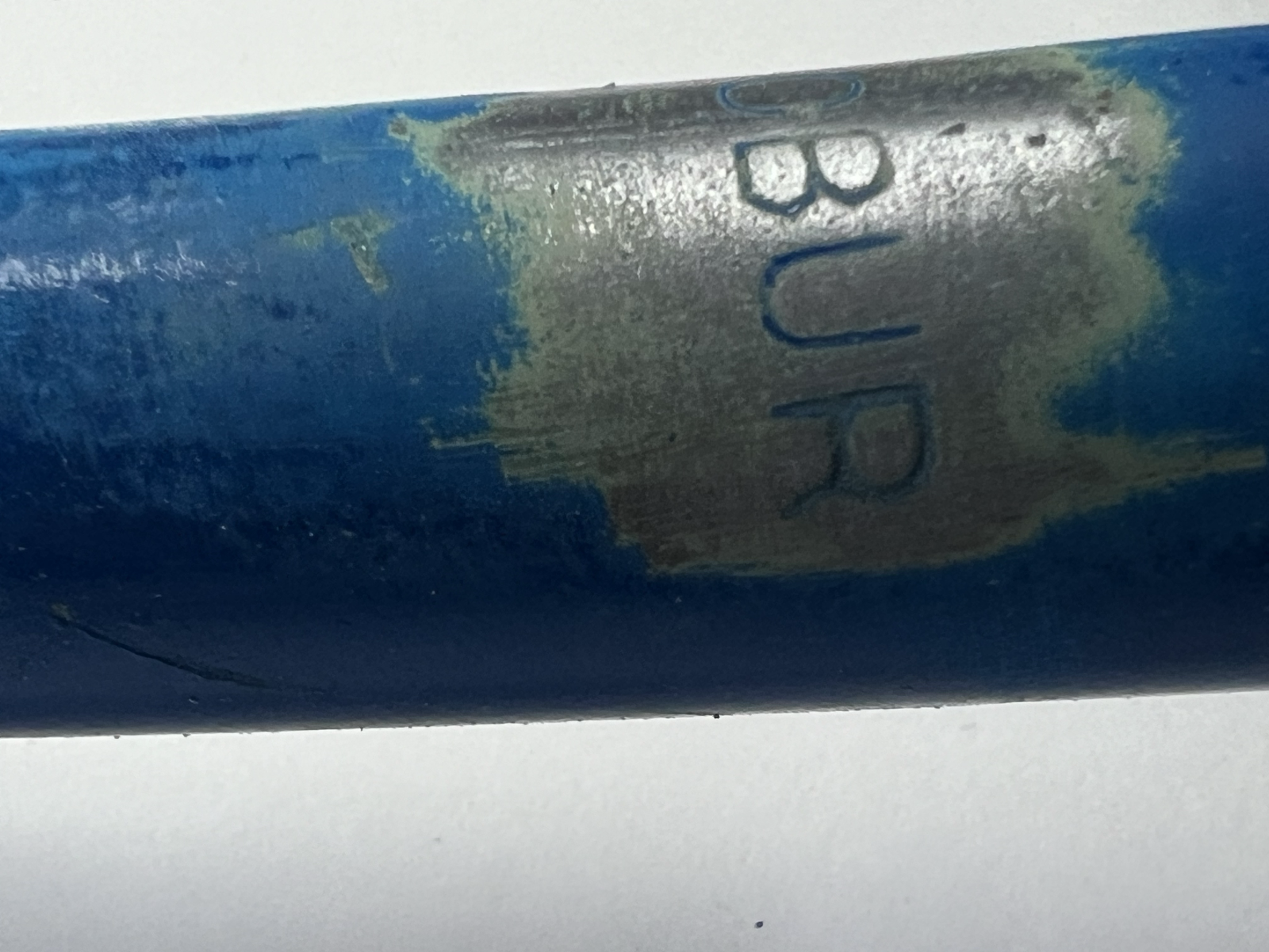

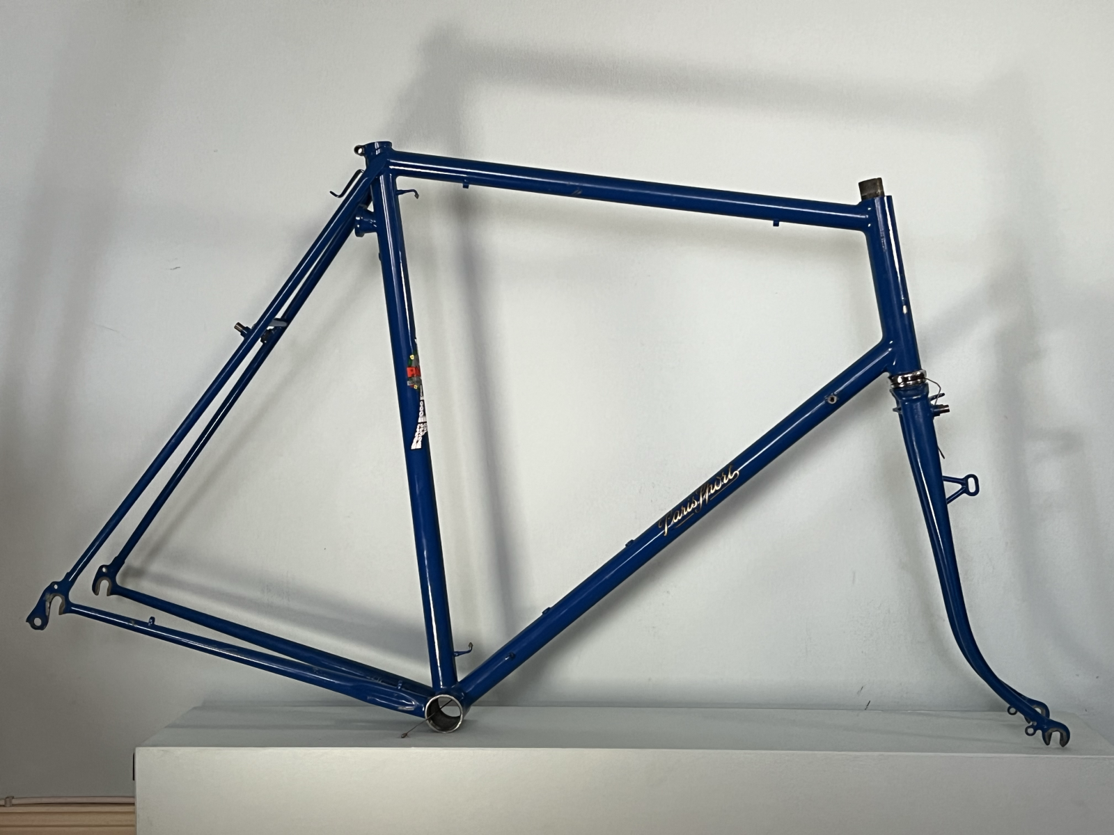

Charles Sablière, Randonneur, ca. 1958
Höhe 61cm mitte-oben / 59.5cm mitte-mitte, Länge 54cm mitte-mitte, benötigt 700c Räder
Gewicht Rahmen 2.050g
Gewicht Gabel 850g
Also 2.900g (gemessen mit Koffer-/Zugwaage)
Rohrsatz (für Nebenrohre / Gabel, Hinterbau-Streben) Fobur / Hersteller Firma Noël Burdillat, St.Etienne
der Hauptrohrsatz: RUBIS CHROMFE5 (schwer zu lesen) von Ateliers de la Rive
Muffenlos gearbeitet, mit Anlötern für Mafac-Bremsen, Dynamo, Rücklicht, Schalthebel, Brems und Schaltzugführung, sowie Luftpumpe und Flaschenhalter. Ausfaller hinten Huret, vorne Simplex
Hier im Gesamtbild:

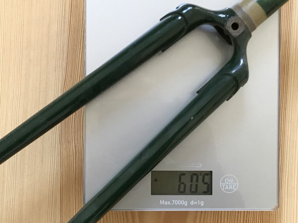

poste ich hier die Angaben für ein ...

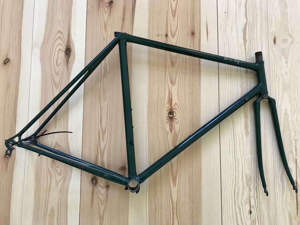

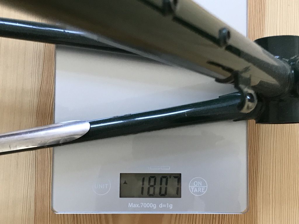

Hardo Wagner Rahmen-Set
Rahmen: H 53,5 x L 54,0 mm (c/c);
EbW hi. 130 mm;
Gew. = 1.807 g
Gabel:
Schaft 165 mm; Gew. = 605 g
..., das ich im letzten Jahr von
@derArmin günstig kaufen konnte.
*Fragen:
1)
Um welchen Rohrsatz könnte es sich hier handeln? Es gibt keine Rippen innerhalb der Rohre.
2) Ich habe den Eindruck, dass der Rahmen pulverbeschichtet (dunkelgrün) ist. War das bei HW üblich?
Vielen Dank
im Voraus!.
In Verbindung mit 2 Fragen*
EbW hi. 130 mm;
Gew. = 1.807 g
Gabel:
Schaftlg. 165 mm; Gew. = 605 g
*Fragen:
1)
Vielen Dank
im Voraus!_
Meiner war auch Pulverbeschichtet, und aus Tange Rohrsatz, allerdings ohne Decal.

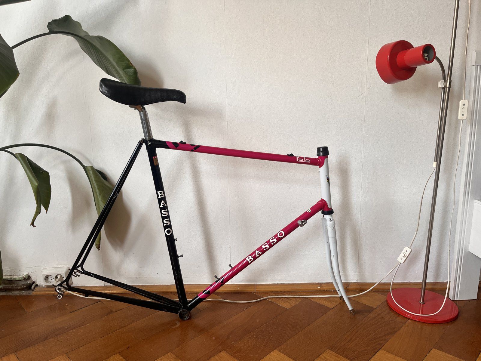

Bosso Loto 1991, Columbus SLX, RH 60 m-m: Rahmen 2326g
Gabel 769g
Fast 3,1kg für ein SLX Rahmenset 🐘
Hab ebenfalls ein Basso Loto aus 1991, Clumbus SLX, RH 62 c-c (64 c-t), Länge 60cm c-c
Rahmen 2324g (geschätzt; 2359g mit Lagerschalen sowie linker Zuggegenhalter)
Gabel 771g (geschätzt; 779g mit Gsbelkonus)

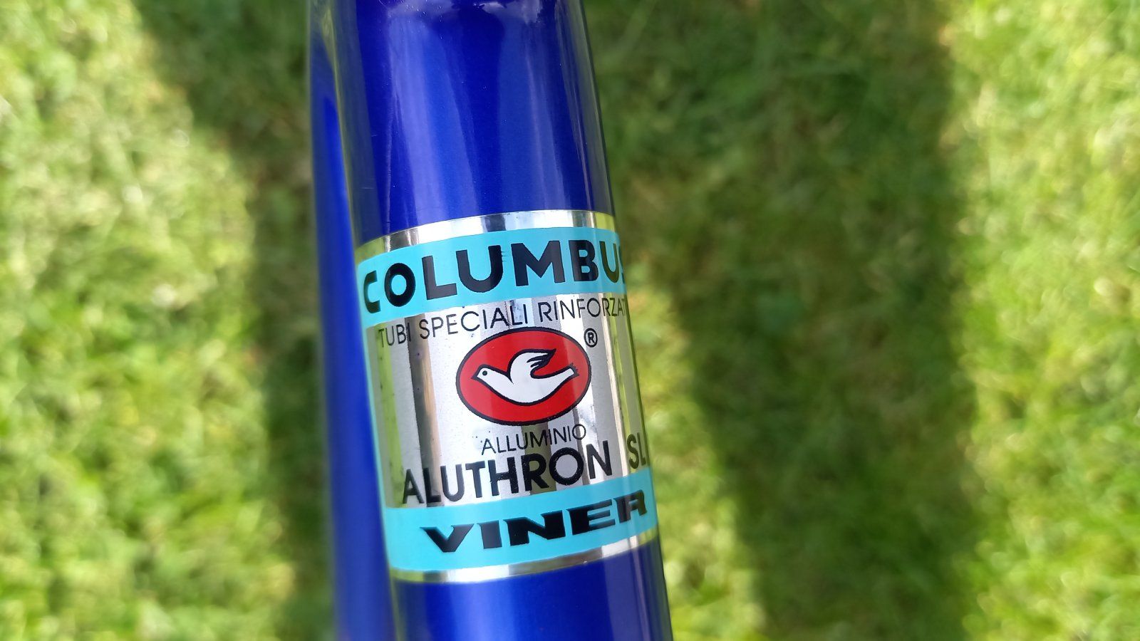

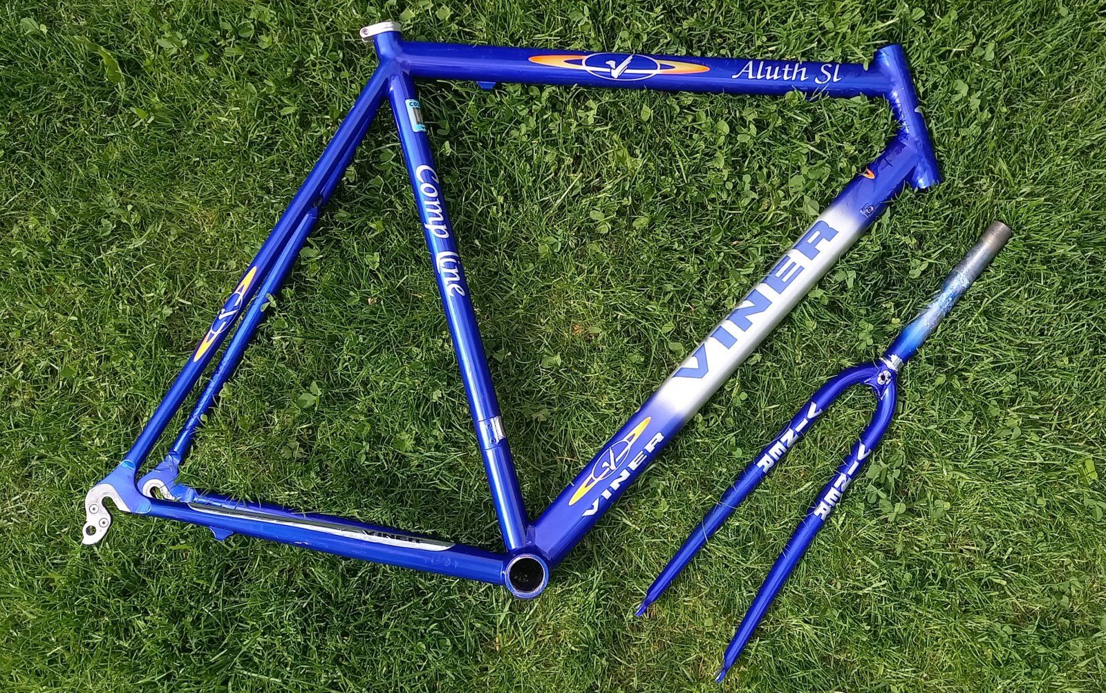

Viner Comp Line Aluth Sl, Columbus Aluthron SL mit Stahlgabel. RH 60 m-o, OR 56 m-m. Mit Sattelklemme wiegt der Rahmen 1814g, Gabel 805g 🫣
Ein Kandidat für Umbau auf leichte Gabel?
Mit dem Weiß/Silber im Rahmen sehe ich nicht wirklich eine Carbongabel daran. Zudem bin ich großer Fan von Schriftzügen auf der Gabel, da sie - in meinen Augen - einen gewissen Prollfaktor innehaben, den ich absolut liebe, weil sie so gut in die Designs der 90er passen. Daher würde ich bei der originalen bleiben.
An was für eine Gabel hattest du denn gedacht?
