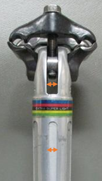

wo der pfeil hinzeigt, ist das nicht alles aus einem stück alumaterial?
nur die beiden kleinen runden stücke rechts und links davon sind aus stahl und entfernbar.

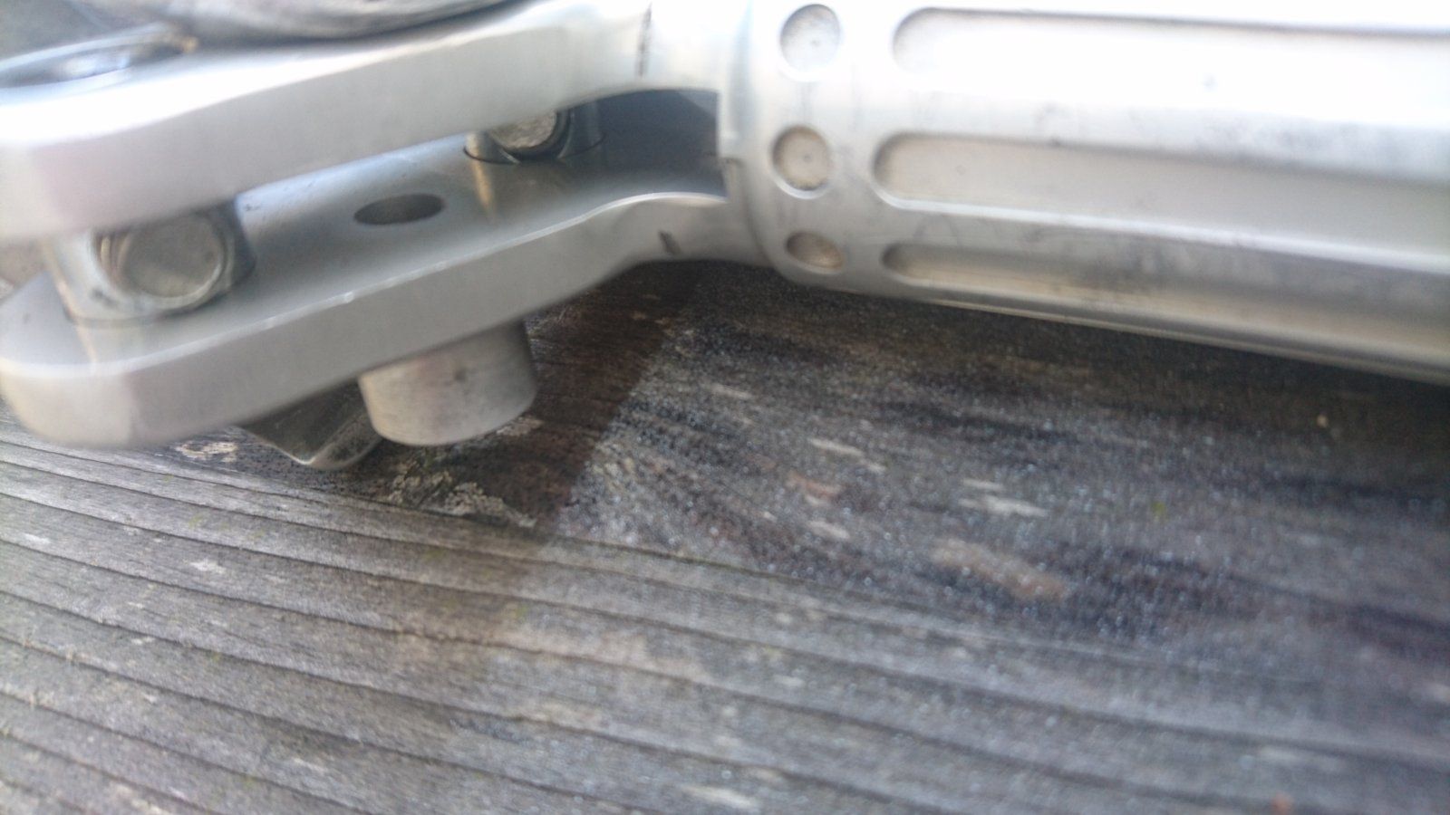

Bolzen war wohl der falsche Ausdruck, ich dachte mir, das es 'Auflagerstummel' vielleicht nicht besser gemacht hätte ... :D. Außerdem weiß ich ja nicht ob es nur ein Stummel ist oder ein durchgehender Bolzen, wenn es aus einem Stück gemacht wurde ist ja nur Stummel möglich. Wenn Münster nicht liefert musst du wohl oder übel zum Tresor!

Die "Stummel" zeigen nach aussen und der Spalt ist offen wenn die beiden Buchsen demontiert sind. Hab letztens noch einen baugleichen Superlight poliert...und musste ihn daher sehr vorsichtig im Schraubstock einspannen bzw. Den Spalt zur Bearbeitung mit einem Holzklotz ausfüllen.

Falls jemand so freundlich ist und die Rohrwandung misst würde ich mich freuen, wenn derjenige auch noch die Breite der Fräsung und die der Flutungen messen würde ...

Nee, mal im Ernst: Ich habe gestern eine Campa SR-Stütze mit den oberen Haltern einer Royal gepimpt, da bin ich auf die Idee gekommen, die übrig gebliebene Stütze für mein Vitus-Leichtbauprojekt zu nutzen. Eigentlich war dafür eine JPR-Stütze vorgesehen, die gefällt mir aber von der Klemmung nicht so gut bzw. ich befürchte, dass mit der JPR das Titangestell des Sattels auf Dauer Schaden nimmt. Mir scheint das Rohr der Royal recht großzügig dimensioniert (Wandstärke ca. 3,5 mm), wenn sich das bewahrheitet (d.h. die ESL deutlich dünner ist) dürfte es ja kein Problem sein, die Royal auf den benötigten Durchmesser von 25 mm herunter zu drehen. Die mittlere Fräsung wäre dann die Kür, auf Flutungen würde ich wahrscheinlich verzichten. Dann bliebe noch ein Thema offen: ich bräuchte wieder zwei neue leichte obere Halter ...

meine 27.0 stütze hat innen 20,0 mm, der schlitz hat 7.0 mm breite, und für die flutungen brauchst du einen 4mm fräser, 0,9 mm tief eingestellt.
die seitlichen bolzen, 6 mm hohlgebohrt, sind wohl doch eingepresst.

Super, danke für's Nachmessen! Dann scheint das Rohr der Stütze nicht dünner als bei einer Royal zu sein. Woran erkennst du, dass die seitlichen Bolzen eingepresst sind, sieht man da etwas in der Fräsung? Bei der Royal wirkt es so, als wäre es aus dem Vollen gefertigt, da am Übergang ein Radius zu sehen ist und auch Bearbeitungsspuren auf der Fläche. Einschrumpfen / Pressen und danach bearbeiten würde schon einen Sinn ergeben, Japaner mögen kein Muda (Verschwendung) ...

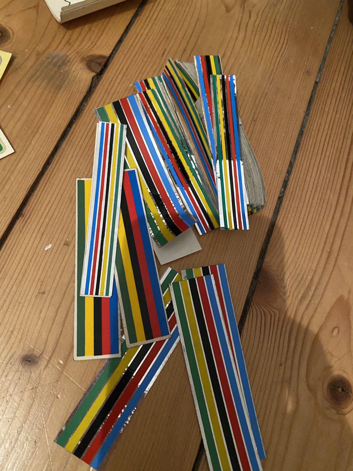

Ich habe hier ein paar Silber Folien Aufkleber als Beifang gekauft. Die haben zwar keine Aufschrift, aber vielleicht hat ja jemand Interesse an ein Paar davon.
Vielleicht kann man da ja sogar noch was drauf drucken?
