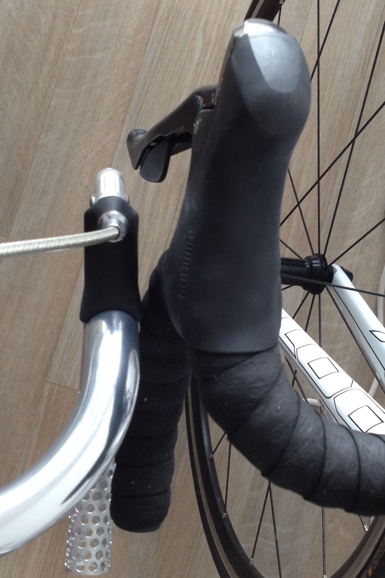

Und zwar mit den gestern gezeigten Teilen am Müsing-Rad. Genauer gesagt mit den, ja genau, STIs :rolleyes:. Ganz präzise gesagt: Der linke STI schaltet top. Rechte auch, aber nur auf die kleinere Übersetzung. Aufs kleine Ritzel hingegen nur sporadisch. Mein Empfinden was das Problem sein könnte: Betätige ich den kleinen Hebel drückt sich der große ein bisschen mit nach Innen. Ergo: Das blockiert sich. Halte ich den großen Hebel beim Schaltvorgang mit dem Zeige- und Mittelfinger leicht fest und schalte mit dem Ringfinger klappt es einwandfrei.
Mein Gedanke: Ist die Rückhohlfeder des großen Hebels evtl. ein bisschen ausgelutscht und bedarf eines Wechsels? Oder ist vielleicht auch nur ein wenig Dreck in die Systematik gekommen und es bedarf einer Reinigung? Jemand mit Erfahrungen zum Thema?

Wo den reinsprühen? STI = Neuland
Besteht dabei die Möglichkeit etwas zu entfetten was nicht entfettet werden sollte?

Na klar... aufmachen und dann reinhalten bis es richtig raussifft... :oops::rolleyes:
Wenn de den Bremshebel anziehst sollteste doch Blick auf die Mechanik haben, oder?
Dort würd ich an dem Drehpunkt der Hebel erstma anfangen
also viel sehen tut man wahrlich nicht von der mechanik, wenn man die bremshebel zieht. aber richtig: die bremshebel ziehen, dann da, wo man die sti technik vermutet, wd-40 rein. sollte gehen, kennt man von shimano. nicht aufschrauben, jedenfalls erstmal nicht o_O
also viel sehen tur man wahrlich nicht von der mecahnik, wenn man die bremshebel zieht. aber richtig: die bremshebel ziehen, dann da, wo man die sti technik vermutet, wd-40 rein. sollte gehen, kennt man von shimano. nicht aufschrauben, jedenfalls erstmal nicht o_O
kenn bisher nur die 7400er stis, da sieht man ja ziemlich viel.

Von unten läßt es sich auch gut reinsprühen. Meistens hilft diese Kur. Ich hatte auch schon mal WD40 dafür genommen; war auch nicht dramatisch. Man muss dann aber sicher immer mal wieder nachfetten oder wiederholt WD40 reinsprühen. Besser ist sicher, etwas Lösendes aber nicht Entfettendes zu verwenden. Ich denke, Silikonspray ist eine gute Lösung, auch wenn es nicht so kriechfähig ist wie WD40, das bitzelt ja wie Kohlensäure und kriecht in jeden feinen Spalt,
