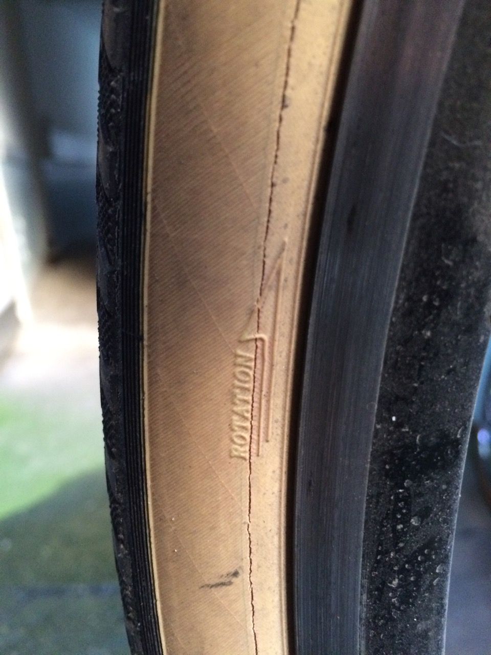

Interessant...Hab das selbe Problem mit den Paselas!
Hab auch den Onlinehändler angeschrieben und Fotos geschickt, der meinte das er die Reifen selber fahre, mit dem gleichen (angeblich rein optischen) Problem. Mir ist das leider erst nach einer Mehrtagestour aufgefallen, sonst hätte ich die gleich zurückgeschickt.
Wo hast du denn deine Reifen her? Vielleicht verkauft der alte/schlecht gelagerte Restbestände?
Bin gespannt ob Panaracer sich zurückmeldet...
Anhang anzeigen 469628 Anhang anzeigen 469630
Ist m.E. normal - der Reifen ist so aufgebaut.
Wenn die die Flanke gummiert hätten, sähe man das nicht. Aber die Flexibilität der Flanke würde leiden.
Der Pasela ist für mich ein Zwitter, ein sehr leichter und leichtläufiger Alltagsreifen. Ich kann aber verstehen, wenn man so ein empfindliche Flanke für einen Alltagsreifen unpassend findet.
PS:
Die teuren Compass zeigen diese "Risse" auch - Heine hat auch mal was dazu geschrieben.
