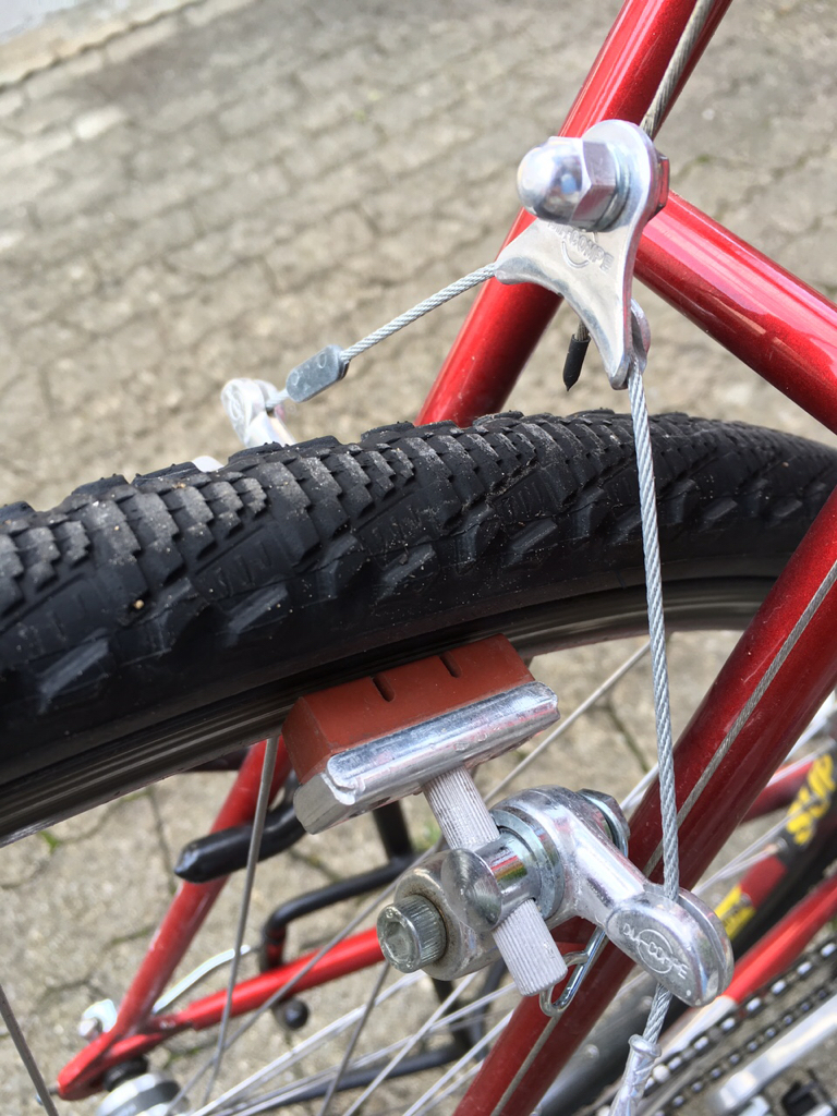

Tektros passen nicht, darum sind die 960 gerade auf dem Weg zu mir. Ich hoffe inständig, dass die bei 54mm Sockelabstand passen. Wie viel hat Dein Propella vorne?
Re: dem Morda sein Empella Turbo Crosser - naughty double tube action for ultimate dirt splashing
Meinte die Zugdreiecke von Tektro.
Habe vorne 51mm Abstand.
Viel enger als 50mm sollte es dann aber net sein
Nee, enger wird es nicht. Aber dann sollte das bei mir ja passen. :cool:
Die Tektros besitze ich gar nicht mehr. Aber die Froschbeine haben ebenfalls passende Zugdreiecke. Die Dia Compe werden aber auch inkl geliefert. Im September können wir dann, bei Interesse, evtl über die Froglegs reden.
Meine 960er kamen ohne Dreiecke

Ich hab ja keine Ahnung von Cantis, brauche aber ü-kurz/lang aber welche. Sind da standardmäßig keine Zugdreicke dabei ?
meistens schon, bei meinen tektros fürs surly warn se glei dabei.
bei den dia compes net.
aber die zugdreiecke von tektro sind echt super, was das thema einstellbarkeit des bremssystems angeht.
fürs empella warn mit die aber zu modern von der optik an den dia compes
hab se gekürzt und schraubnippel verwendet - bekommste günstig inna bspw. bucht und halten wcht gut
Ah, ok. Falls die der Froglegs nicht passen wäre das eine Idee. Vielleicht hat der Moped-Laden hier im Dorf auch so etwas in der Schublade. :idee:

Ich hoffe, das gilt dann auf für meine grünen SwissStopps
Freundlichen, begründe Dein weites aus dem Fenster herauslehnen!
Ich wollte mir auch erst die SwissStop holen, hab aber dann fürs gleiche Jeld die KoolStop jeholt.
Einfach nur aus folgendem Grund: der spätere Bremmsgummiwechsel. Kein neues Einstellen... wenn de die 960er s erste ma einstellst weeßte was ich meene... vor allem die Beläge leicht schräg nach vorne einstellen... Junge...
