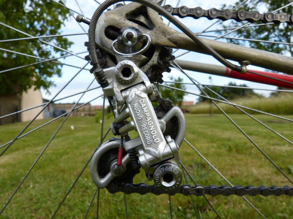

Ich hab ja schon seit längerem das Problem, dass sich bei mir französische Rahmen akunmmulieren. Neben diesem Neuzugang ja schon J.Frelat, A.Michel, A.Sabliere, J.P. Routens, R.Clerc, R.Roche, Haral, usw. Von A.Sabliere und in Teilen A.Michel mal abgesehen, haben alle ihre top Räder mit Campagnolo Super/Nuovo Record ausgestattet. Das ist leider völlig korrekt so. Beim Roger Roche, folge ich dem Aufbau mit Campa, zumal er den Rahmen mit Campa 1979 so auf der Pariser Messe vorgestellt hat. Beim J.Frelat/SMG hab ich darauf verzichtet und zumindest zeitkorrekt mit tout Mavic der späten 70er Jahre aufgebaut. Der R.Clerc hat derzeit ebenfalls einen tout Mavic SSC Aufbau aus dem geschätzen Baujahr (das wird evtl. nicht so bleiben, spielt aber hier nur eine untergeordnete Rolle). Das Haral, wenn es dann mal dran ist bekommt eine komplette frühe Edco, was ich aufgrund der Nähe zur Schweiz ebenfalls stimmig finde. Bei A.Michel bin ich mir unschlüssig, in etwa so wie hier.
Ich hab zwar noch genügend Campateile um das Gemini mal eben (fast) fertig zu bauen, nur das reizt mich nicht. Null, Komma, Joseph. Wo bleibt da der Spaß der Teile-Jagd? Deshalb finde ich ja das Löcher-Dings interessant... normales Campazeug kann ich im Moment nicht mehr sehen. Ein Luxusproblem mag sein, aber so ist es halt.

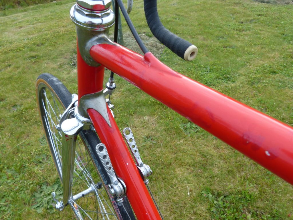

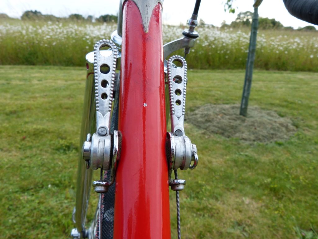

Das finde ich interessant, wieso eigentlich? Und muss die Löcher haben/perforiert sein?
Ich habe noch kein Gemini ohne Campagnolo gesehen. Und ja, ein paar Pimpteile sollten es auch sein. Gelochte Schalthebel halte ich sowieso für besser als ausgefeilte.
Aber - alles kann, nix muss. Außer Campa. Wobei es an einigen Stellen auch Fremdware sein dürfen kann.

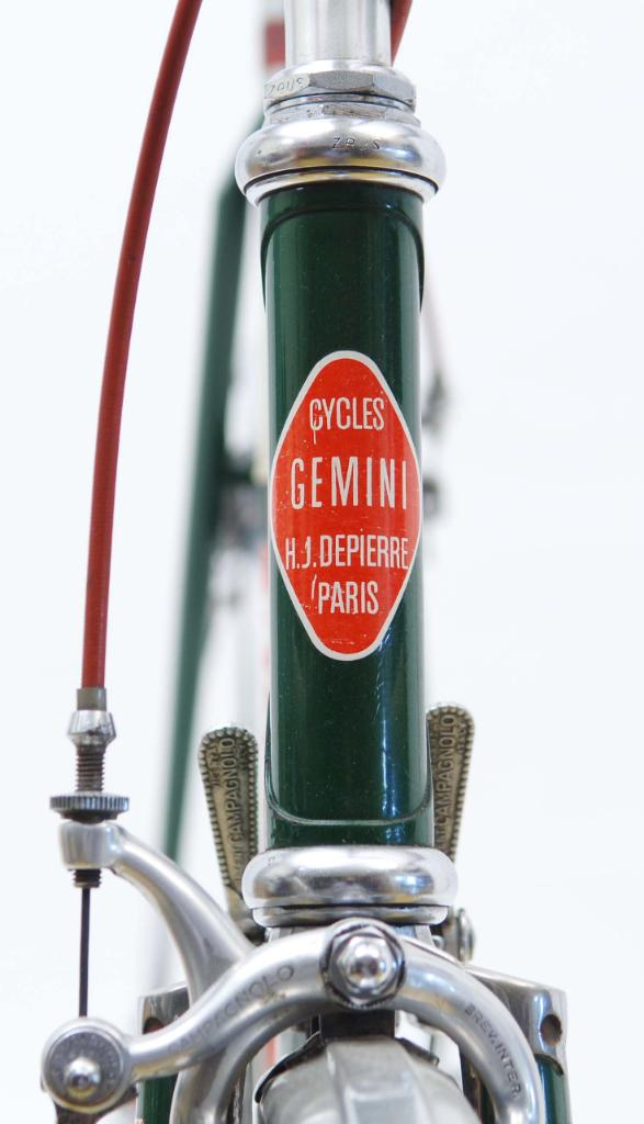

So. Mein Gemini ist heute Mittag von DPD geliefert worden, der Versand mit Chronopost war zwar mit paar und Dreißig Fuffzig kein Schnapper, aber dafür war die Sendung nach nur 3 Tagen vom Rand der Pyrenäen in Berlin.
Der Rahmen hat, entgegen meinen Befürchtungen, den Transport sehr gut überstanden. Die Details des Rahmens sind einfach nur sensationell. Ich kann den nur mit meinem Roger Roche vergleichen, kein anderer Rahmen steck so voller Arbeit am Detail, auch wenn er deutlich konventioneller gearbeitet ist als ein RR.
Mehr Bilder dazu sicherlich in Kürze. Allerdings ist das Thema Lack, dann doch wie befürchtet. Klarlack über Roheisen, Und ein Rot-Orange aus der Spraydose. Also unoriginaler gehts kaum. Andererseits steh ich ja scheinbar auf sowas. Darf ich also enthemmt dran gehen, Wunschfarbe und alles selbst entscheiden. Geronimo.
Ein paar Daten vorab: RH 62.5cm Mitte-Oben, 57cm Länge Mitte-Mitte, Baubreite 100/125mm (Porta Catena Ausfaller/Campa), 26.4mm oder 26.6 Stattelrohr, dass ist noch unklar, das sollte ich noch reinigen und richten,
Innenlager 35x1 (Campa war dabei), Steuersatz 1"x24 (Stronglight A9 war auch dabei, kommt aber weg).
Inbus Bremsaufnahmen vorn/hinten, die hintere Aufnahme sieht nach GPM-Type aus (gabs glaube ab 81?). Kein Anlötsockel für Umwerfer, einen Flaschenhalter und Anlötsockel für Schalthebel.
Anhand der Features würde ich sagen 81/82/83, wobei das nur meine grobe Einschätzung ist. Die Seriennummer besteht aus einem Buchstaben und einer Zahl, wie man das von anderen Gemini her kennt.
