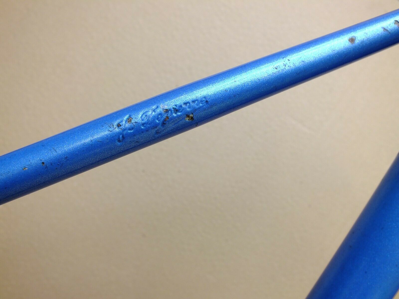

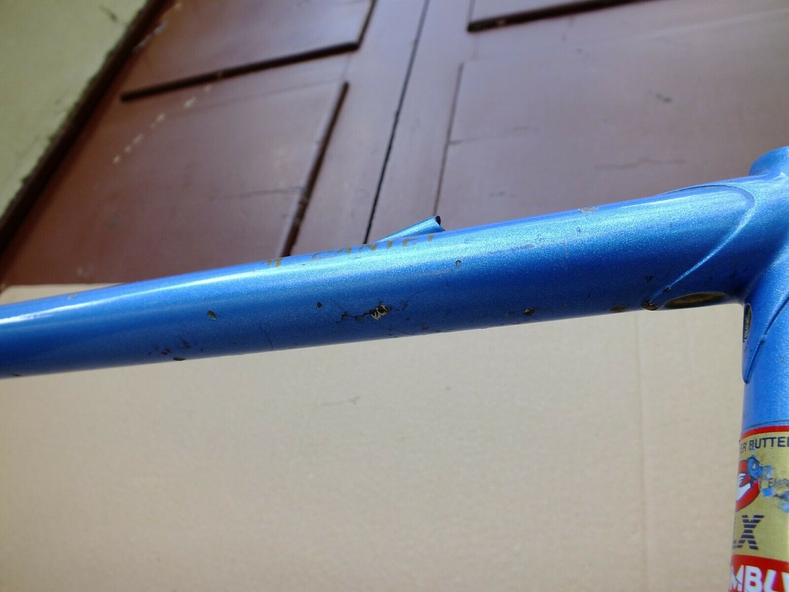

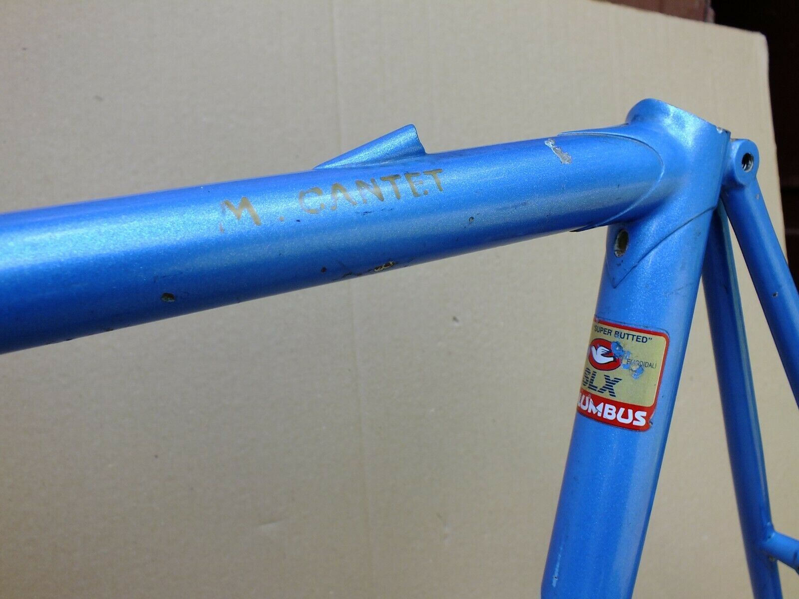

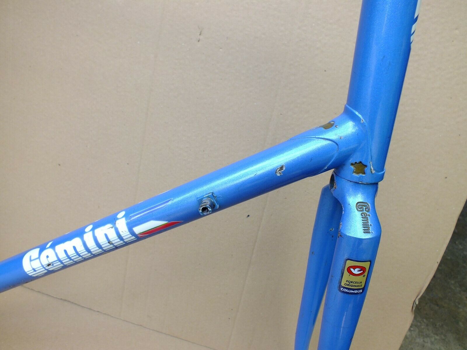

Mit Lot hatter nich gespart, der Maître. Willst du die Strebenspiegel freikratzen?
Das ist ne Gute Frage, ich würde sie sogar gerne "nachgravieren" und zumindest dort wo der Schriftzug mit Lot voll gelaufen ist, selbiges entfernen. Aber das übersteigt derzeit meine Fähigkeiten.
Und ich stimm Dir zu, ich hab schon sauberer gelötetete Rahmen gesehen, z.B. von Sattler (TB) oder um in Frankreich zu bleiben von Frelat (SMG) oder von Routens (Vater, wie Sohn).

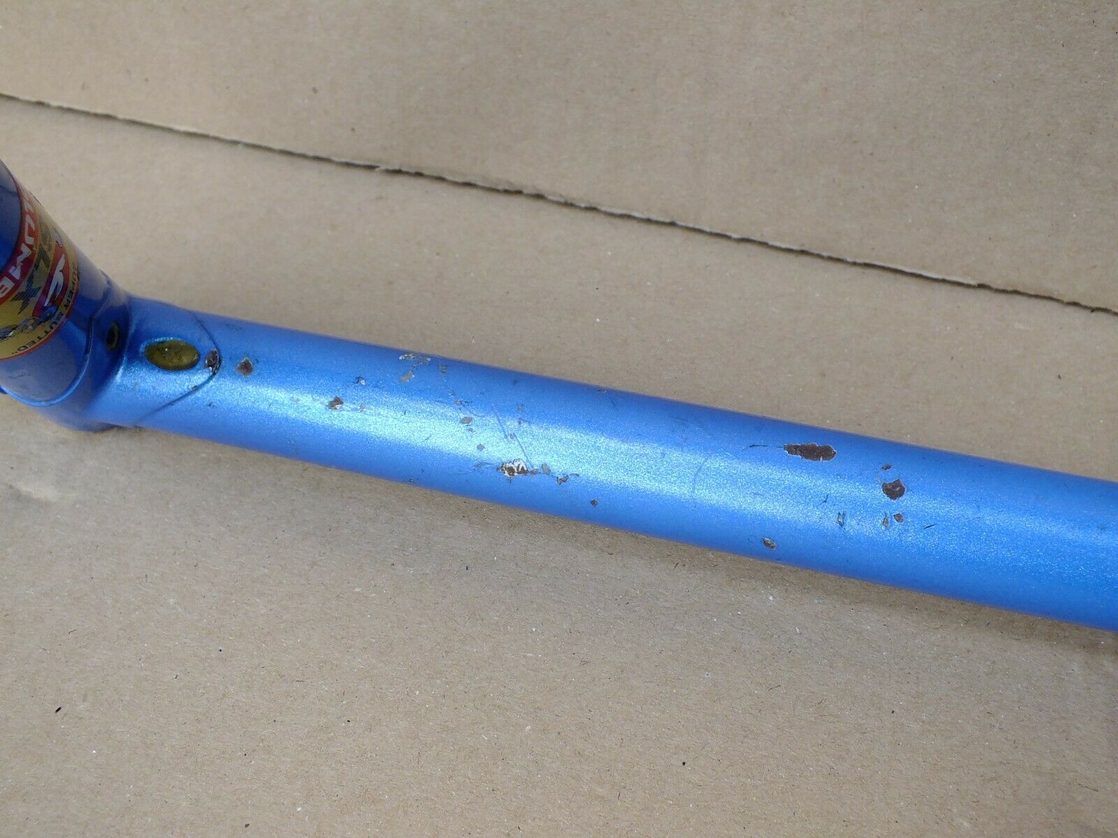

Die nächsten Schritte sehen für mich so aus.
Gabel und Rahmen durchmessen, ggf. richten, immer unschön, wenn man nach dem Lackieren erst feststellt, dass das Schaltauge verdrückt ist oder die Sattelmuffe zu.
Dann Entlacken (mit Fotos) und Rostschutz. Das wird alles etwas dauern.
Sobald der Lack ab ist, sollte ich wissen, was dann drauf kommt. An den Decals arbeite ich parallel.

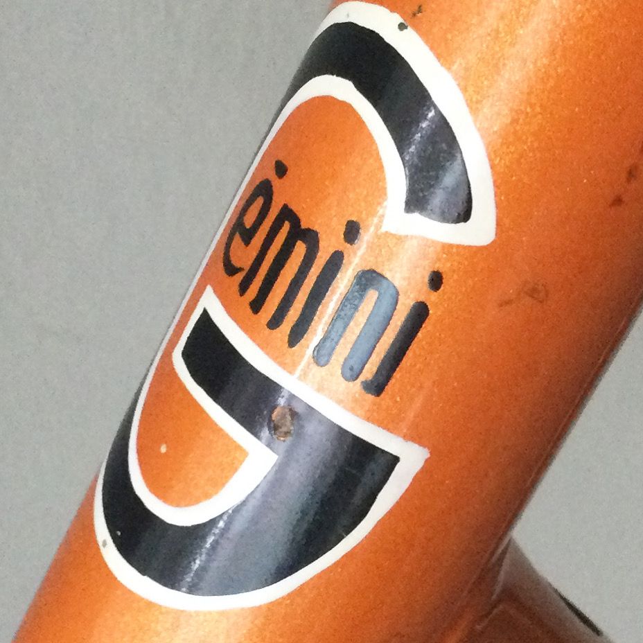

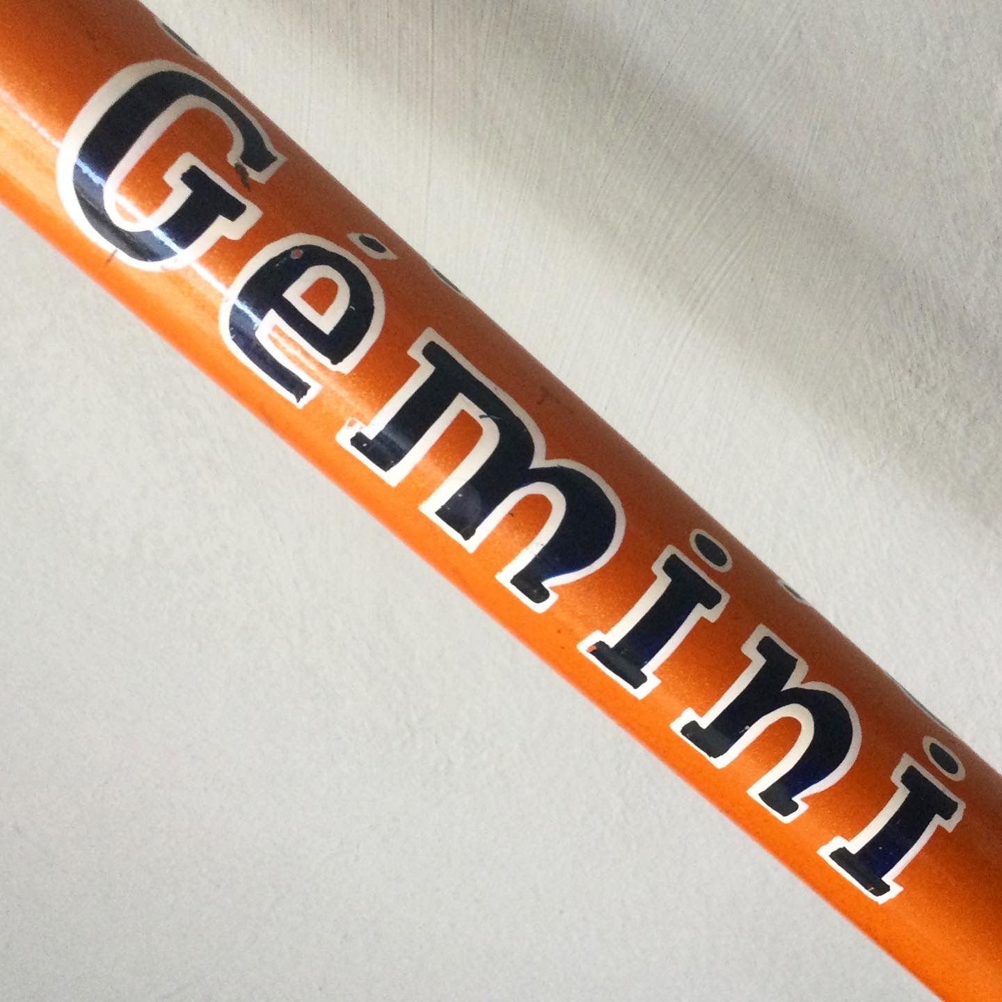

Ich denke auch, dass dieser 1975/76er Rahmen eine gewisse Ausnahme bildet. Er war für einen der zahlreichen französischen Rennsportvereine gebaut. Der Rahmen zeigt aber eben auch, dass man an nichts wirklich dogmatisch dran gehen braucht, ne Ausnahme gibt's meist immer.

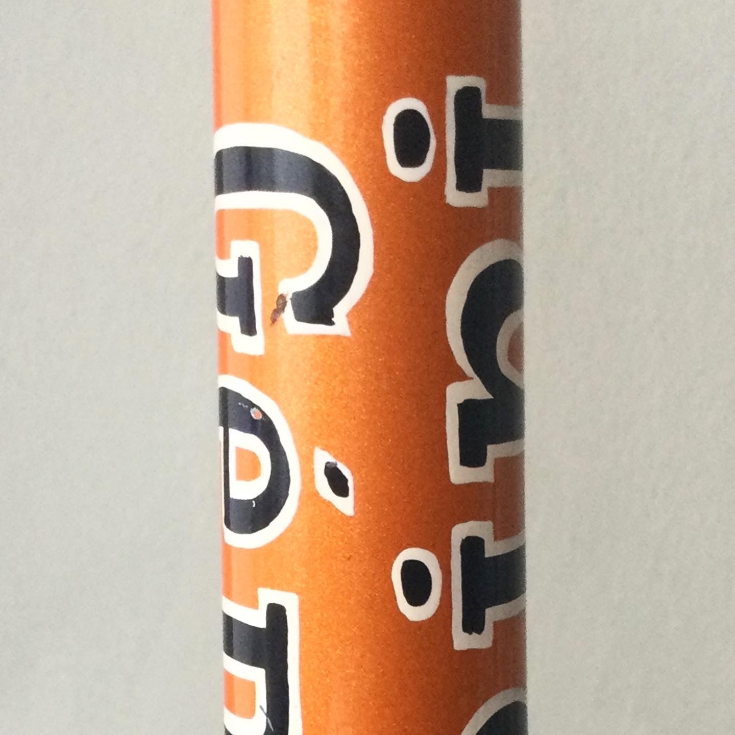

Die Farbe des Rahmens ist sensationell, ein wunderschönes glitteriges Orange mit gülden wirkenden Metallpigmenten. Und das mit Patina. Wie ein altes Legano nur in Orange. Und handgemalter Beschriftung...
Wie gesagt, Details die Tage.
Was ist denn dein Plan für das Teil ? Der ist dir doch viel zu klein :idee:
10cm. Der hat 52cm Mitte-Mitte.
Ich hab den Rahmen gekauft, weil das Orange die Vorlage für meine großen werden könnte.
Und weil ich die hangemalte Beschriftung sehr gut finde. Berufsbedingt stehe ich etwas auf diese Schildermalereibeschriftungsnnummer.

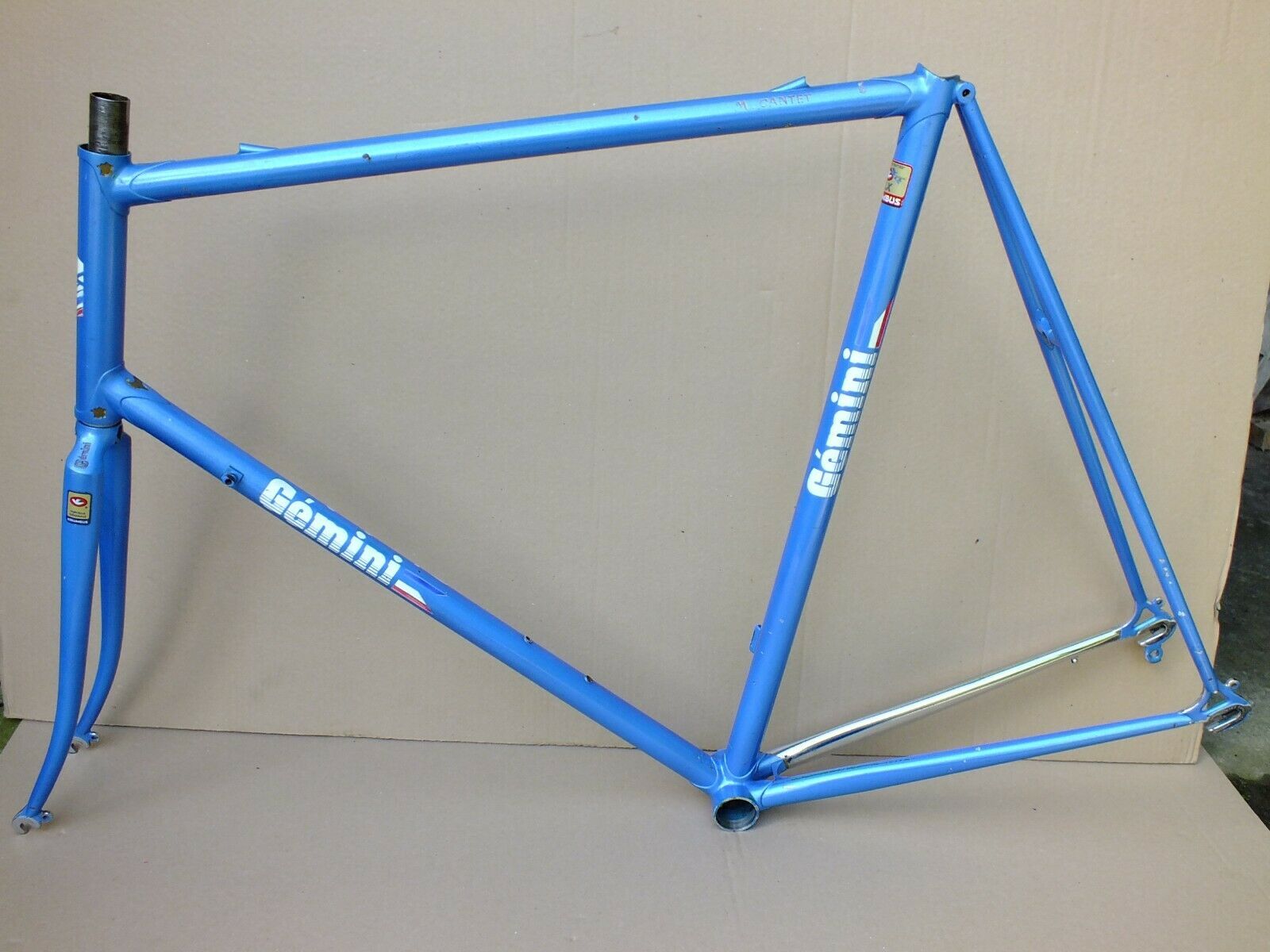

@heroin77 hat mir ein paar bei IG rumwabernde Bilder geschickt, dort scheint das Rad in einem früheren (Zwischen)Stadium gepostet worden zu sein.

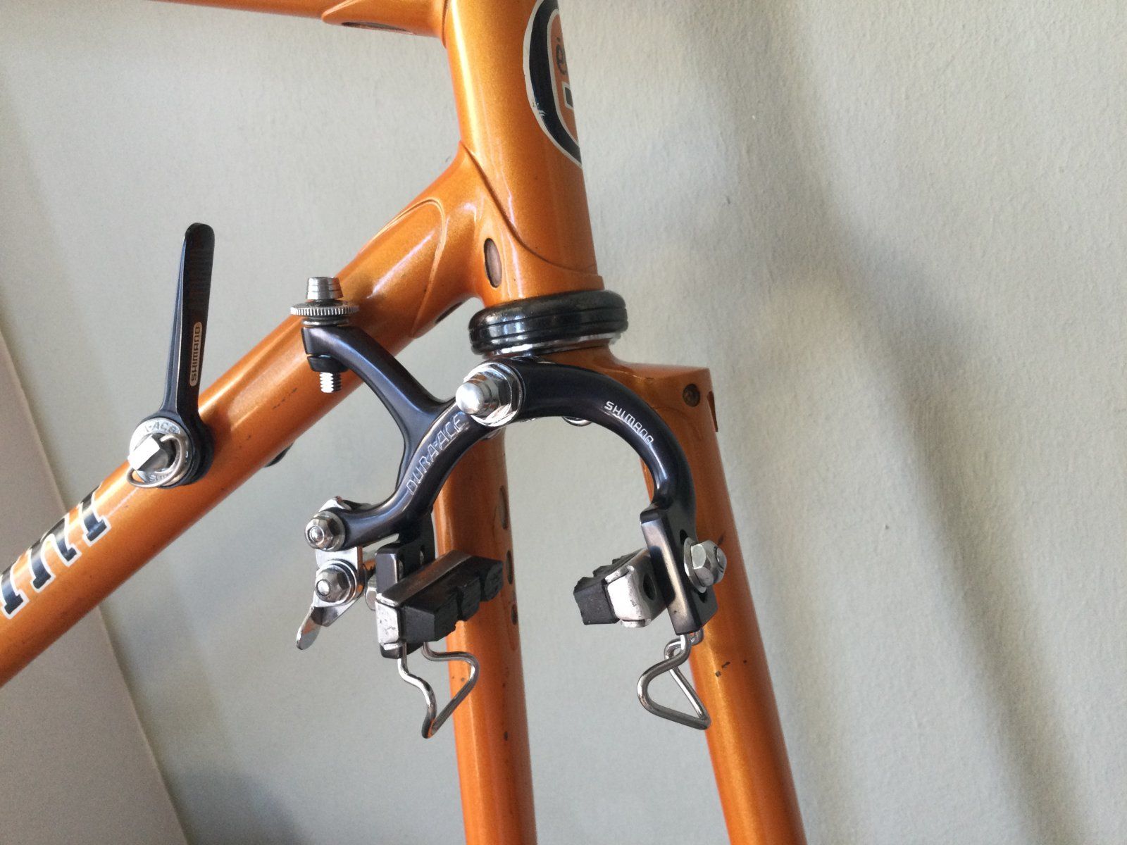

Ich dachte mir, häng das mal nicht so blank weg. Bau ein paar Teile dran.
BLACK Dura Ace 1.Generation hatte ich mir ja überlegt. Mmhm? 🤔
So richtig überzeugt mich das noch nicht.
Das Schwarz nimmt sich an dem kleinen Rahmen ziemlich wichtig.
Dabei soll doch der Rahmen im Vordergrund stehen.
Umwerfer und Schaltwerk liegen zwar auch schon da, Kurbel und Kettenblätter sind auf dem Weg, aber im Moment überlege ich alles gegen die blanke Variante umzutauschen.
