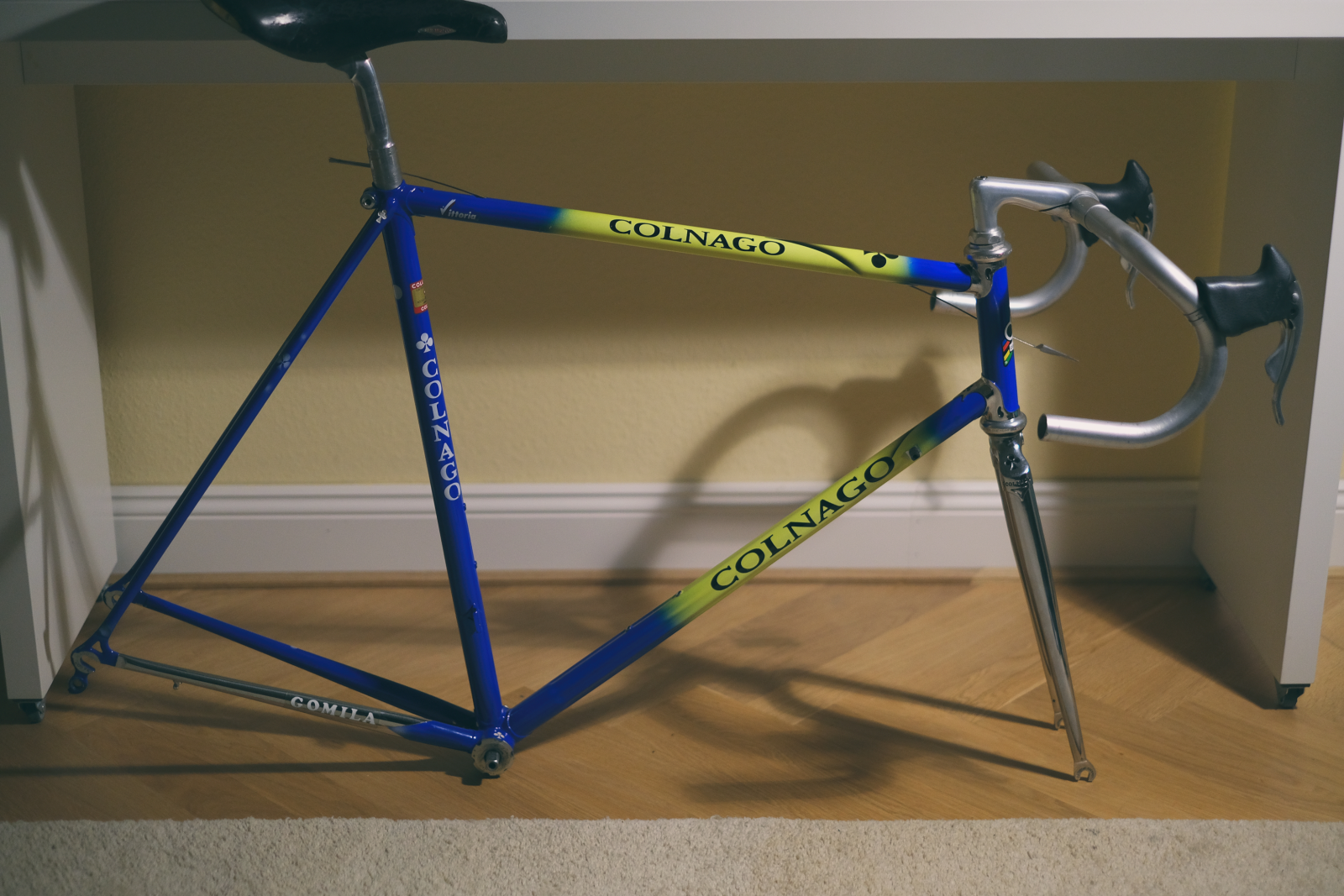

Die ersten Teile sind an den Rahmen gewandert. Es kommt ein Cinelli Cockpit zum Einsatz (obwohl das Ernesto wahrscheinlich gar nicht gefallen würde:D) und ein abgeranzter Rolls untern Popo. Die Ergopower sind ja wirklich hübsch, aber STI lassen sich bedeutend besser montieren :rolleyes: Eine passenden Sattelklemmbolzen suche ich auch noch, der benutzte ist Pinarello gelabled und leider auf eine Nut in der Klemmung angewiesen...

Kleiner Serviervorschlag. Passend dazu wäre noch die Aero-Stütze gewesen. Hab’s auch noch bisschen geändert in der Zwischenzeit.
Campagnolo (Corsa) Record verschiedener Jahrgänge und Chorus usw in the Mix.
Ich sitze gerade so im Zug und überlege welche Lenkerbandfarbe und welche Mäntel dem Rahmen stehen könnten :rolleyes:
Exotisch soll es nicht werden hinsichtlich des Lenkerbandes, dachte an Schwarz oder Weiß. Der schwarze Rolls ist gesetzt. Schwarz würde den Rahmen mehr betonen, könnte aber dann insgesamt zu dunkel werden, auch mit den dunklen Omega Felgen. Also doch weiß? Und dann Schaumstoff oder Textil? Letzteres passt ja eher nicht in die Zeit des Rahmens, aber macht denke ich einen schlanken Fuß:D
Bei den Mänteln bin ich pro beige Flanke, habe aber Angst, dass die sich mit dem Neongelb des Rahmens beißen. Schwarz wie im Moment ist glaube ich auch wieder zu dunkel? Also doch die braunen GrandPrix Classic? Obwohl die ja leider 25mm haben und vorallem auch nicht sooo überragend rollen:rolleyes:
Ihr seht, Fragen über Fragen... ich bin für Vorschläge offen:D

schwarz oder weiss passen sicher beide. meine Tendenz eher weiss beim Lenkerband.
Züge in weiss könnten imho auch noch gut passen, auch wenn schwarz unumstösslich sein mag :D
eher wilde Gedanken: wenn du den passenden Gelbton triffst: Lenkerband gelb, oder auch: gelber Sattel. Aber dann muss das wirklich gut mit dem Rahmen-Gelb harmonieren

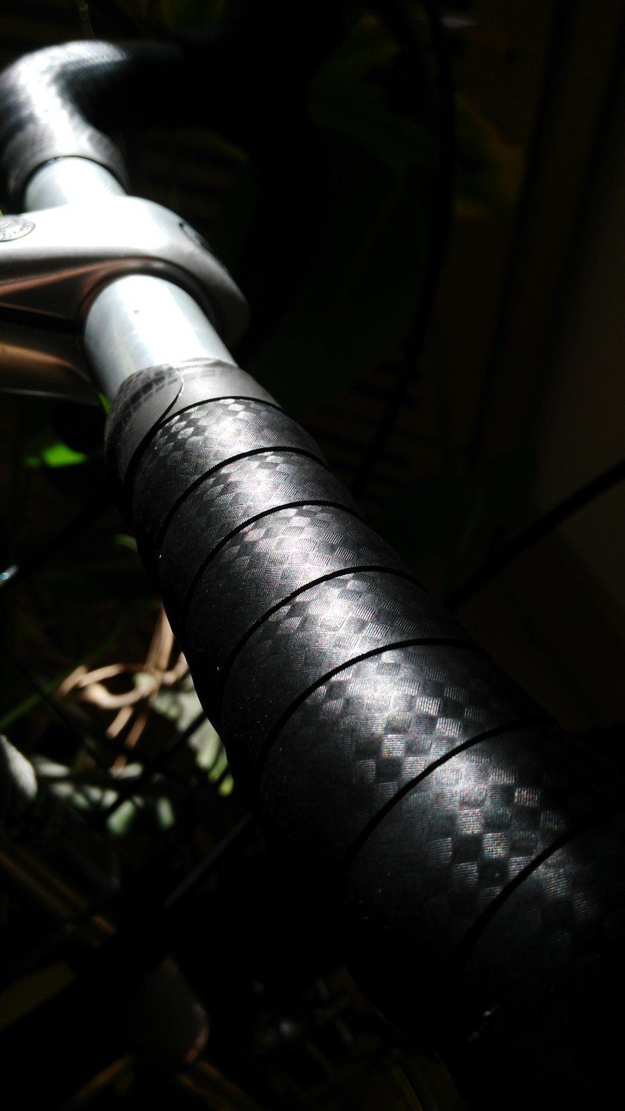

schwarzes LB mit Carbon-Optik?! Hab ich mal gewickelt, war besser als gedacht.

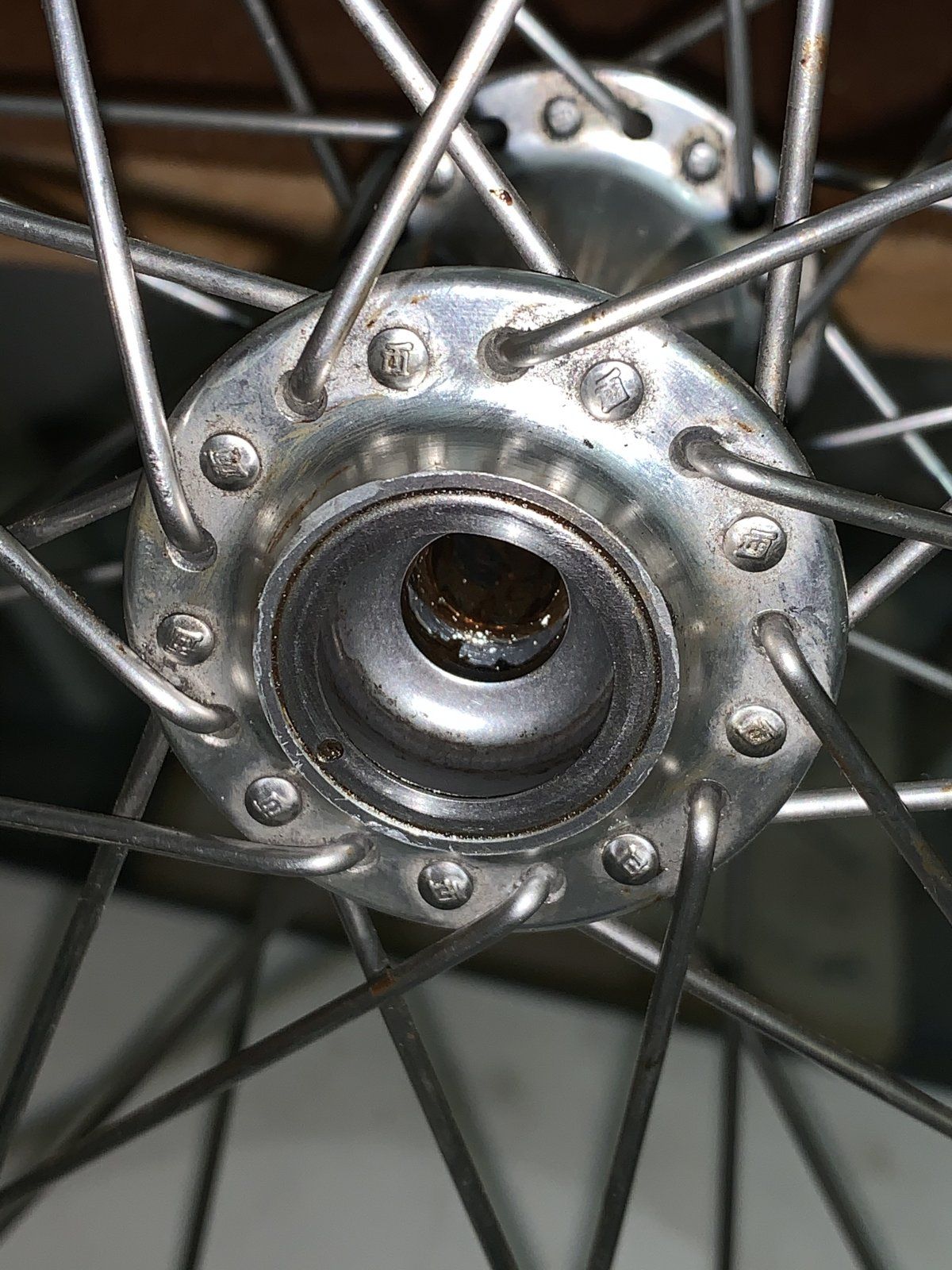

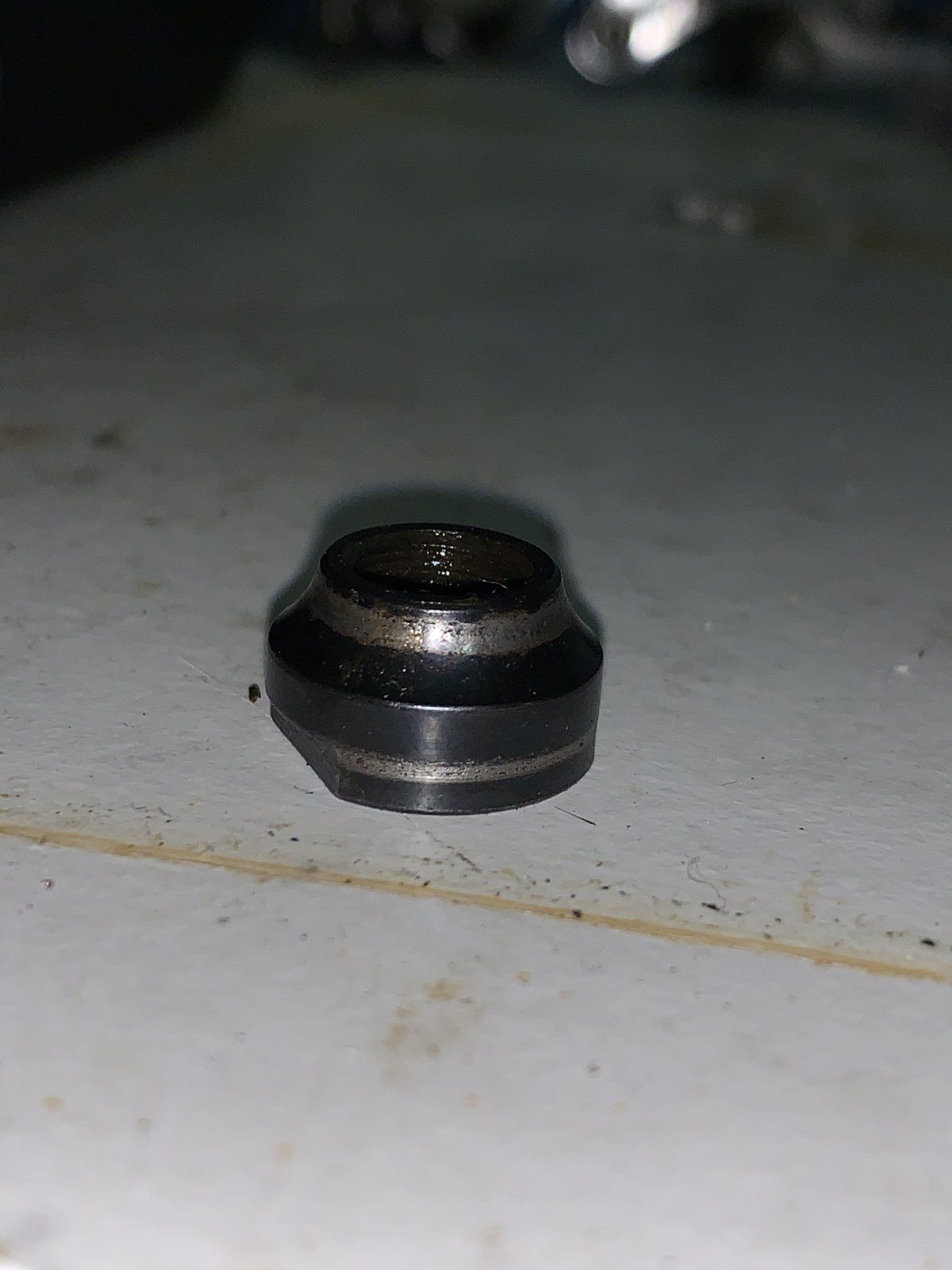

Habe Heute Abend ein wenig weiter gemacht... Lagerrevision Vorderrad stand an. Das die Konen dahin waren, war mir bekannt daher habe ich neue besorgt und auch neues Fett(von Galli), weil mir mein Altes ausgegangen war und auch nicht so toll war...
Jedenfalls musste ich feststellen, dass die Lagerschalen auch nicht mehr tip top sind (ich hoffe man erkennt es)
Macht es Sinn da die neuen Konen einzusetzen oder müssen die Lagerschalen raus bzw. kann ich mir eine neue Nabe suchen :rolleyes:

Also Lagerschalen rausholen ist schon ein Akt, denke ich ... jedenfalls wenn man sich dazu mal einen Thread durchliest ... denke eine neue Nabe ist da einfacher ... außerdem wirst du so das erste Mal ein Rad einspeichen bzw umspeichen ... und merken, dass das kein Hexenwerk ist ... gute Vorsätze fürs neue Jahr und so ;)
ich bin jetzt mal in das bild der lagerschale reingekrochen, die würde ich noch nicht abschreiben. erst mal richtig putzen bitte! der konus auf der achse ist zwar angegriffen, aber nicht so sehr, das die lagerschale unbedingt hinüber sein muß. auf den achskonen geht die verteilung der belastung ja auf die kleinere fläche, die sind meist zuerst hinüber, und hier sieht der jetzt nicht nach weit jensseits der verschleißgrenze aus, entsprechend könnte die lagerschale noch ok sein.
