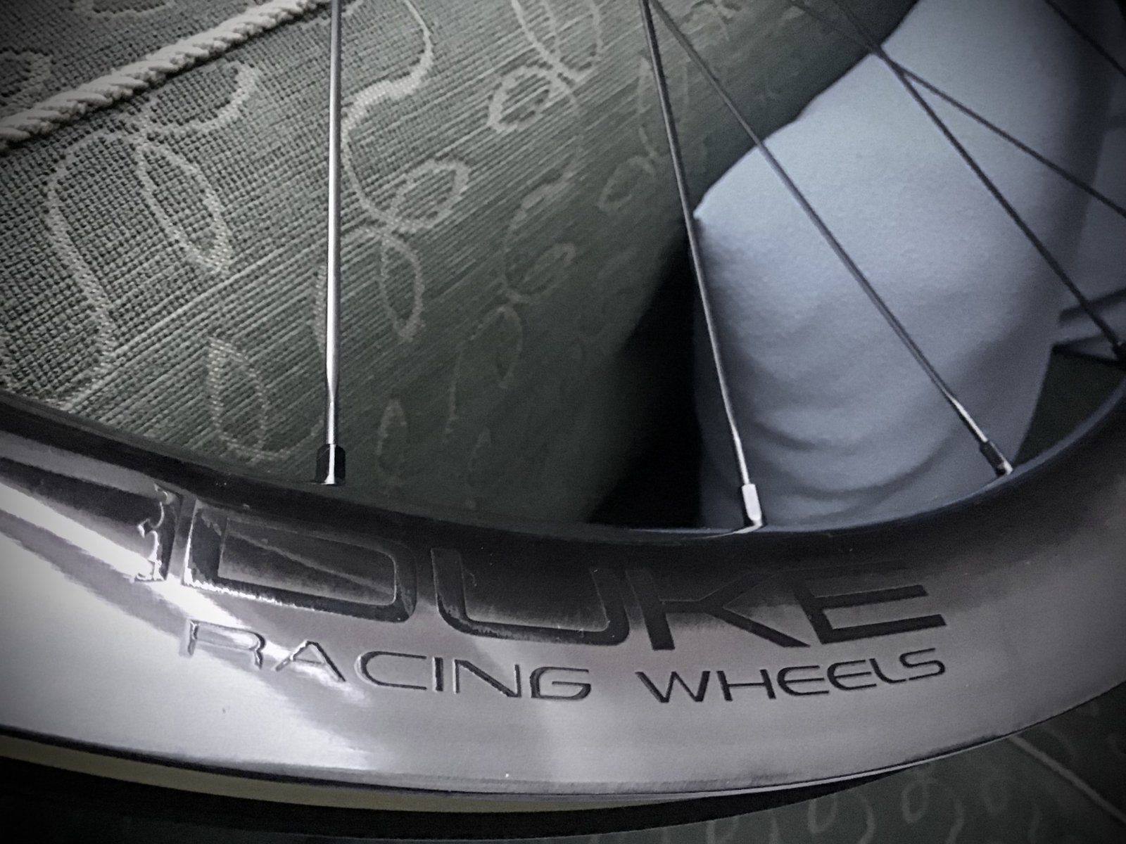

Teaser-Bild:
Es sind bei mir übrigens die Duke Baccara X 42 mit 240er DT-Naben geworden. Sieht geil aus, wie der 28er-Reifen drauf sitzt. Weniger als 28 mm würde ich eh nicht mehr drauf machen und Luft nach oben habe ich nun genug. :daumen:
