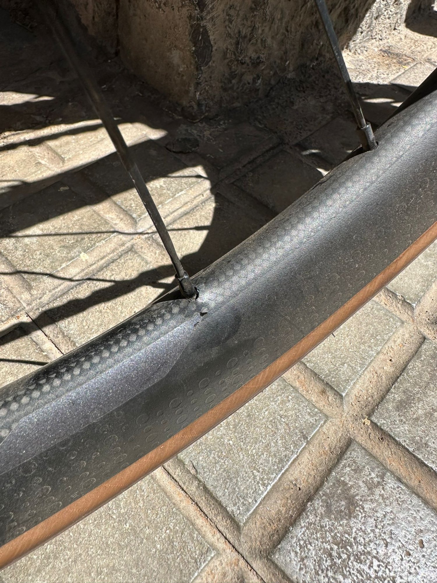

Ist sie nicht, wenn du den Hintergedanken dabei verstehst.Komische Frage, was gibt zuerst nach Erde oder Meteorit?
Da die Speichenspannung beim Aufbau stimmte.
Nun wohl beim normalen XC Gebrauch, die Felge am Nippel Sitz nachzugeben scheint, wäre das für mich im Gelände eine wichtige Frage. Lieber kaufe ich mir eine neue Speiche, als eine neue Felge.
Felgen werden in der Industrie, meistens mit 3000 - 4000N Kurzbelastung getestet.
Wenn die Duke Felgen jetzt wirklich so empfindlich sein sollte, müsste ich mich anderweitig umsehen.
Steinkontakt oder Stöcke, sind im Gelände keine Seltenheit.
Mag sein das die Felge ihre 1200N halten könnte und ich nur Pech hatte, was aber, wenn es mal kurz an der Speiche zieht. Es scheint, das die Felge bereits hart am Maximum arbeitet.
Das wäre ein Träumchen. :-DDas Stöckchen.
Und was passiert, wenn ein Stein gegen die dünne CX Ray Speiche Fliegt.
