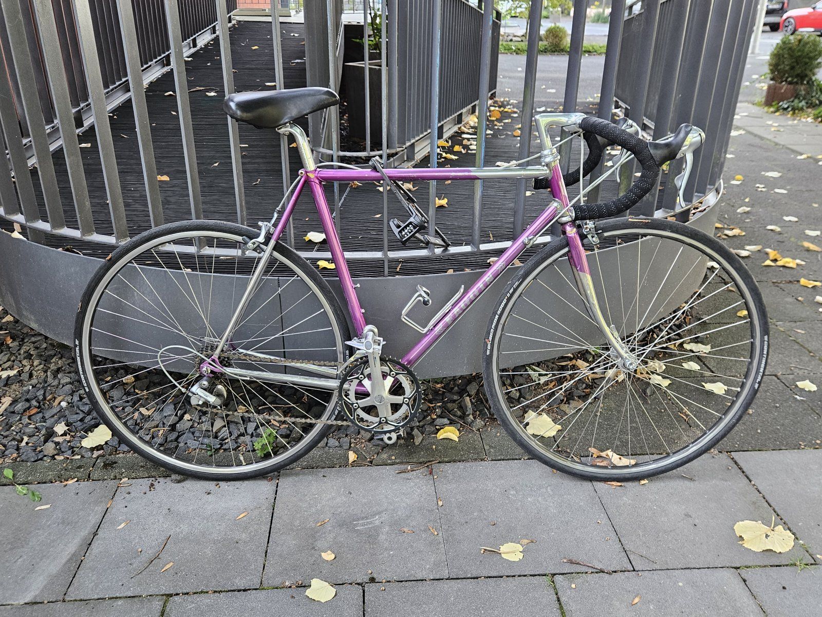

ich denke nicht das es ein freund ist bei dem sattel und dem schloss, eher ein nutzerAnhang anzeigen 1333390

Man beachte die hintere Bremse.ich denke nicht das es ein freund ist bei dem sattel und dem schloss, eher ein nutzer
Gummi hat auf Gummi höhere Reibungswerte als auf Alu ?Man beachte die hintere Bremse.
Genau, deshalb gab es früher auch die Kackeschieber Bremse für vorne!Gummi hat auf Gummi höhere Reibungswerte als auf Alu ?
Hatte ich im Einsatz als ich das Partner Radpärchen meiner Eltern von 1949 aufgebraucht habe.Genau, deshalb gab es früher auch die Kackeschieber Bremse für vorne!
Du meinst die Stempelbremse,ehmich anGenau, deshalb gab es früher auch die Kackeschieber Bremse für vorne!
Ich habe mir das Rad gar nicht so genau angesehen. War damit beschäftigt, mein Frühstück nach Hause zu bringen. Aber lasst euch gerne daran aus.Ein Freund benutzt sicher nicht dieses Schloss auf ein geliebten Rahmen ohne Schutz und der Sattel tut in den Augen weh. Die Bremse so eingestellt hat denk ich auch keiner der Insassen hier.
Daher eher der Nutzer eine solchen Gefährtes, aber eben kein Freund
Das Schloss ist hart genug, das nimmt von dem Alurahmen keinen Schaden.Ein Freund benutzt sicher nicht dieses Schloss auf ein geliebten Rahmen ohne Schutz und der Sattel tut in den Augen weh. Die Bremse so eingestellt hat denk ich auch keiner der Insassen hier.
Das Schloss ist hart genug, das nimmt von dem Alurahmen keinen Schaden.![]()
Das mit den unterschiedlichen Metallen hat Hilde nie verstanden...
Machst du doch auch regelmäßigFrage mich immer wieder,warum sich hier Gedanken über andere Leute Eigentum Zeit verschwendet wird

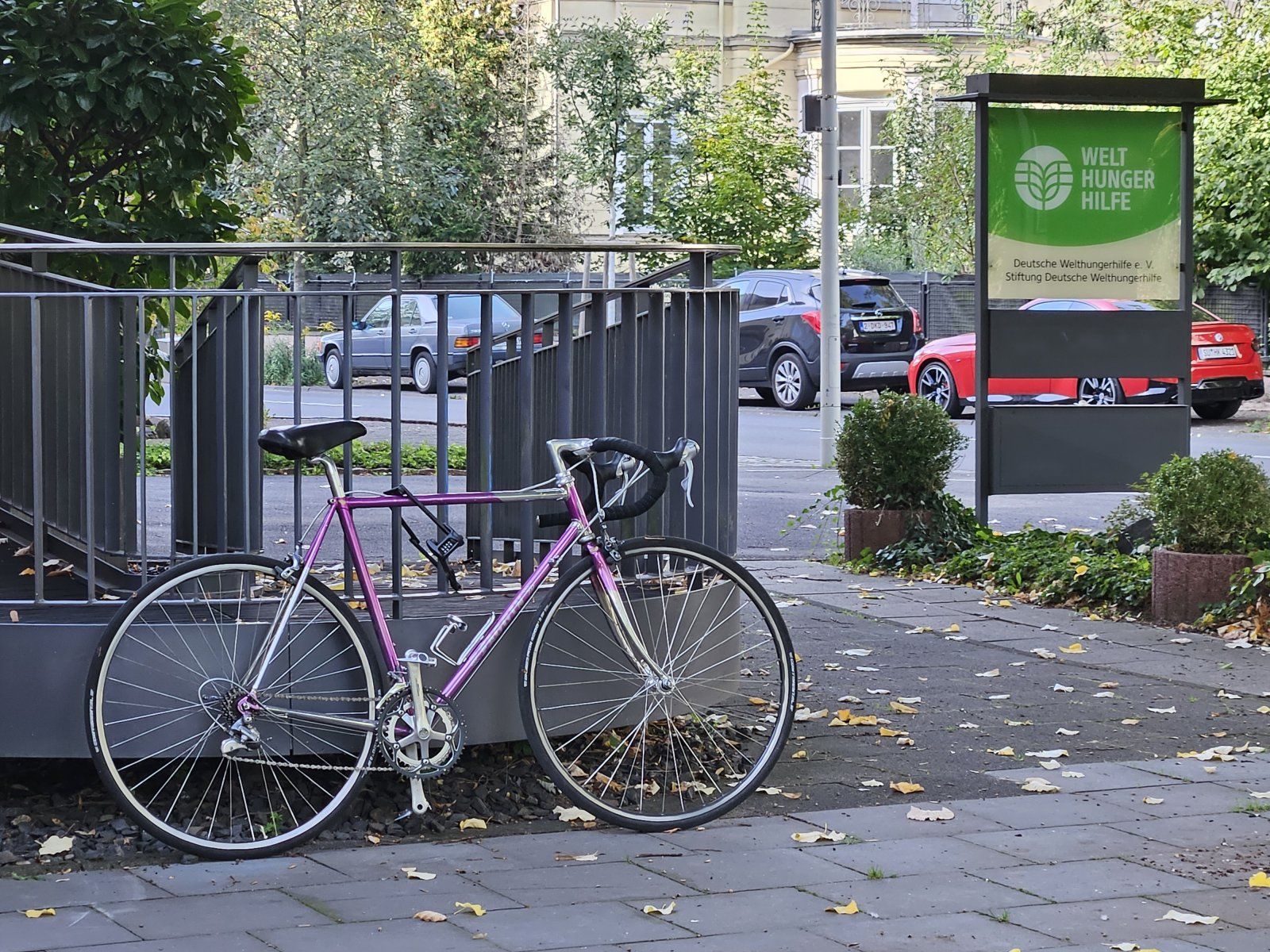

Ihr habt ja mit allem Recht. Aber der Rahmen war mal ein schickes Faggin-Chromovelato.

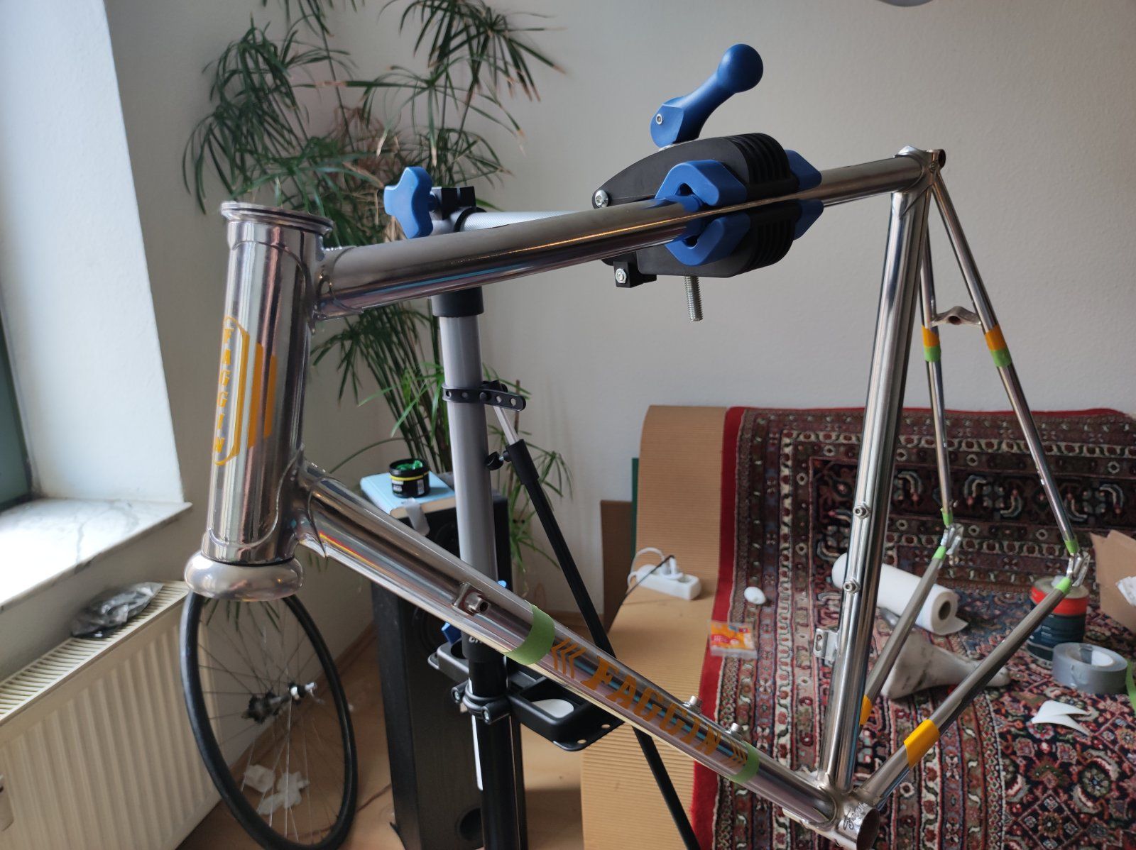

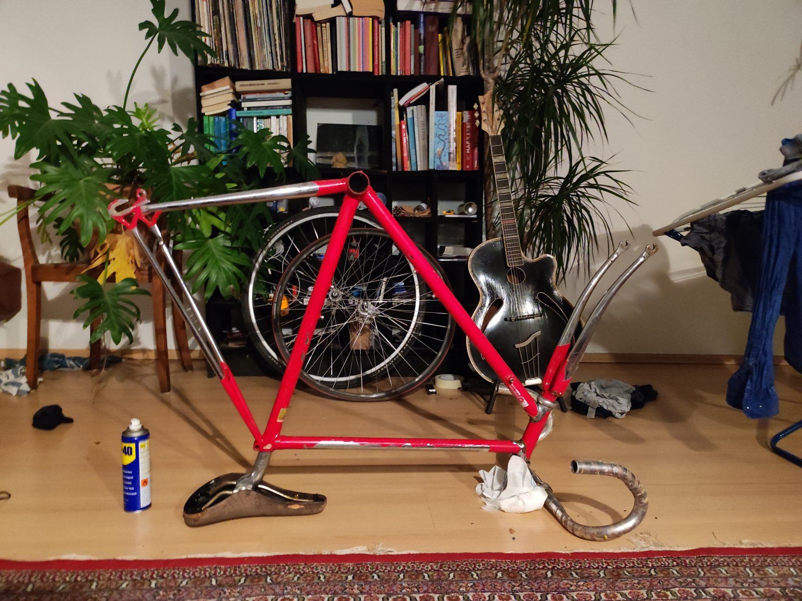

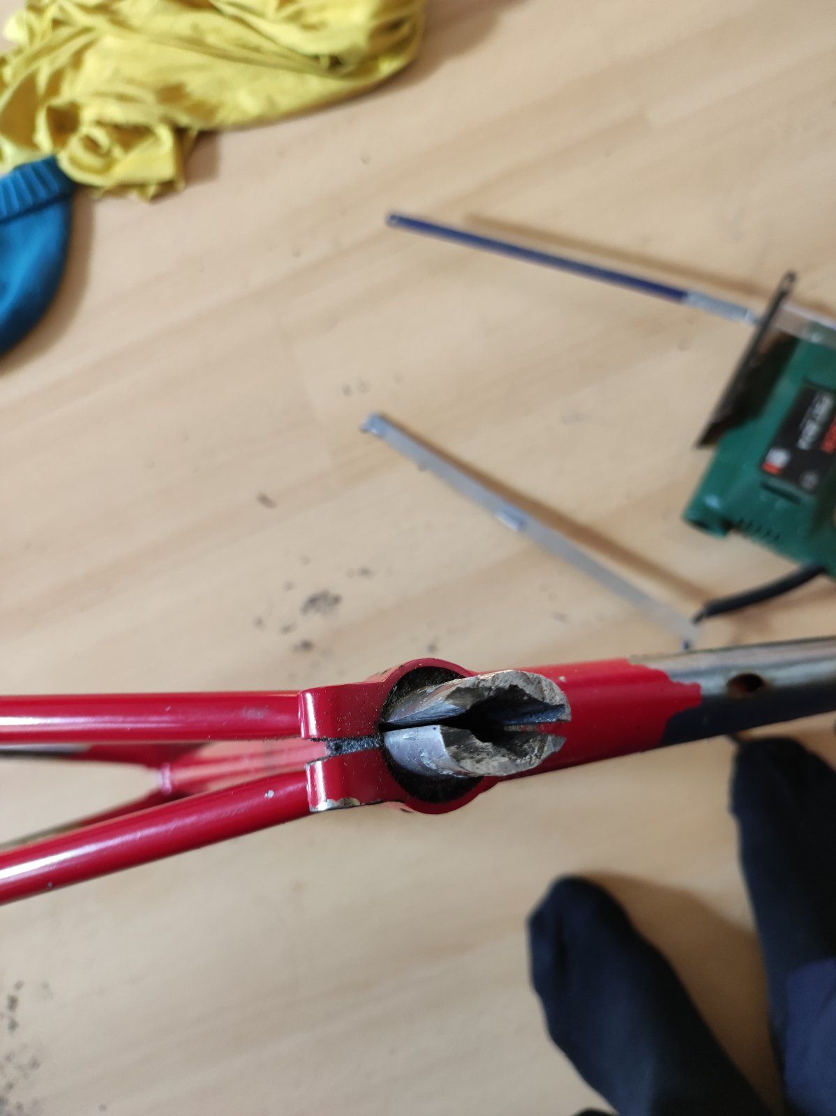

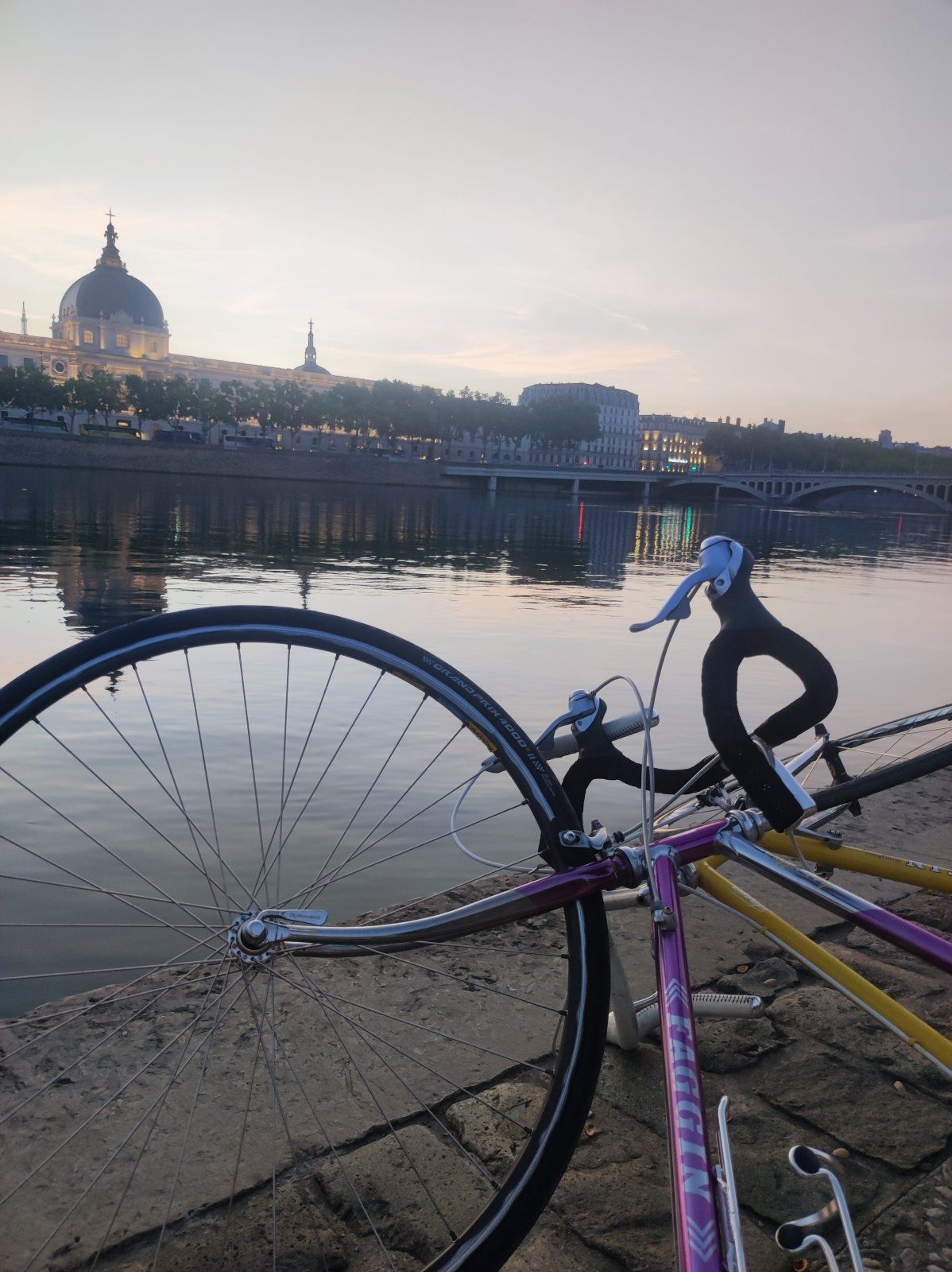

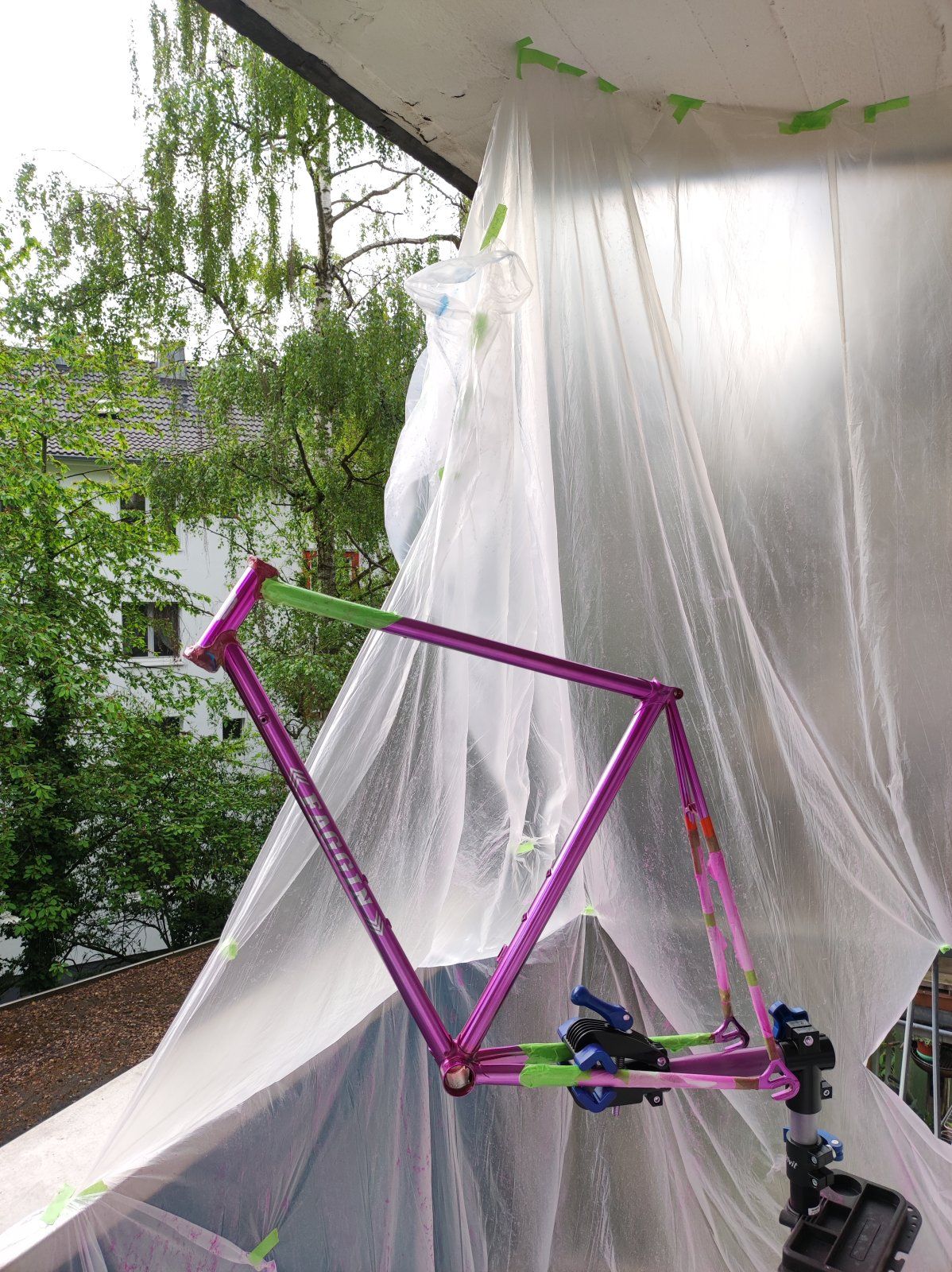

Ich habe das Rad frischverliebt vor knapp 1 1/2 Jahren für meine Freundin umgebaut. Dabei ist zumindest für meine Verhältnisse sehr viel Arbeit in das Projekt geflossen. Basis war ein frühes 90er Jahre (?) slx Faggin, welches ich in ziemlich abgerocktem Zustand schon länger im Keller stehen hatte. Der Rahmen an sich war top, der Lack aber leider komplett durch und nach jahrelangem rumstehen im Regen war so ziemlich alles festgerostet, was einstmal beweglich sein sollte. Das war auch der Grund weshalb ich mich lange nicht an das Rad getraut hatte. Die Verchromung hatte den Rahmen aber sehr gut konserviert und da eh viel Arbeit in das Projekt fliesen musste, wollte ich mich mal an einer Cromovelato- oder besser gesagt Candy-Lackierung versuchen. Also Rahmen entlackt, Sattelstütze rausgesägt und losgings. Die Lackierung selbst funktionierte dabei viel besser als ich mir das mit meinen begrenzten Heimwerker Mitteln hätte erträumen können. Mipa haftpromoter aufs chrom, pinker Candy-Lack in (sehr) vielen dünnen Schichten drauf und 2k-Klarlack zum versiegeln. Im Sommer wie im Winter war das Rad quasi täglich in Köln unterwegs und auch diese Misshandlung konnte dem Lack nicht wirklich was anhaben. Sämtliche Versuche meinerseits das Rad durch Stadtschlampen zu ersetzen scheiterten daran, dass die Liebste sich auf kein anderes Rad mehr setzen wollte und tatsächlich auch sehr flott mit dem Teil unterwegs war...

Ausgangszustand inklusive Rahmennummer:
Sattelstütze mit patentierter Sattelstützensäge entfernt:
Zustand nach der Grüneck-Kur:
erste Schichten Lack auf dem Balkon:
Endzustand:
