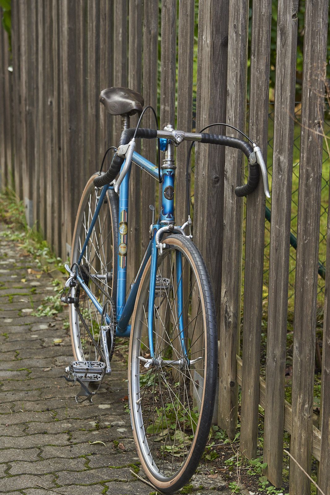

Die Fünfziger Jahre habe ich, für meine Verhältnisse, mit Rädern aus der Region gut abgedeckt. Zwei 'Berufsfahrer' und ein Victoria, die sich erstaunlich gut fahren lassen, und noch im Originallack glänzen.

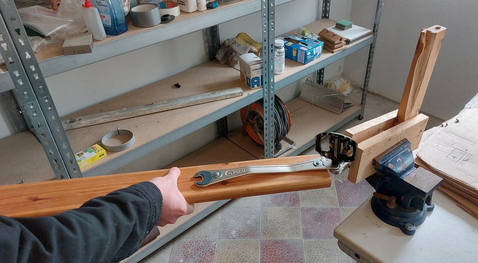

Wärme hatte ich schon, auch Hammerschläge, rohe Gewalt und tagelange Kriechölbäder. Bislang half nichts. Problem: Auf die Pedale könnte ich verzichten, auch wenn ich sie gebrauchen könnte, aber nicht auf die Kurbel. Das ist mein Schlüssel, aber bislang noch nicht zum Glück.
Was noch ginge: Kurbel+Pedal in den Kühlschrank und am nächsten Tag kochendes Wasser über das Aluminium. Also die HardcoreVersion meiner bisherigen Versuche. Leider habe ich keinen Schraubstock und ne Hebelverlängerung 😕

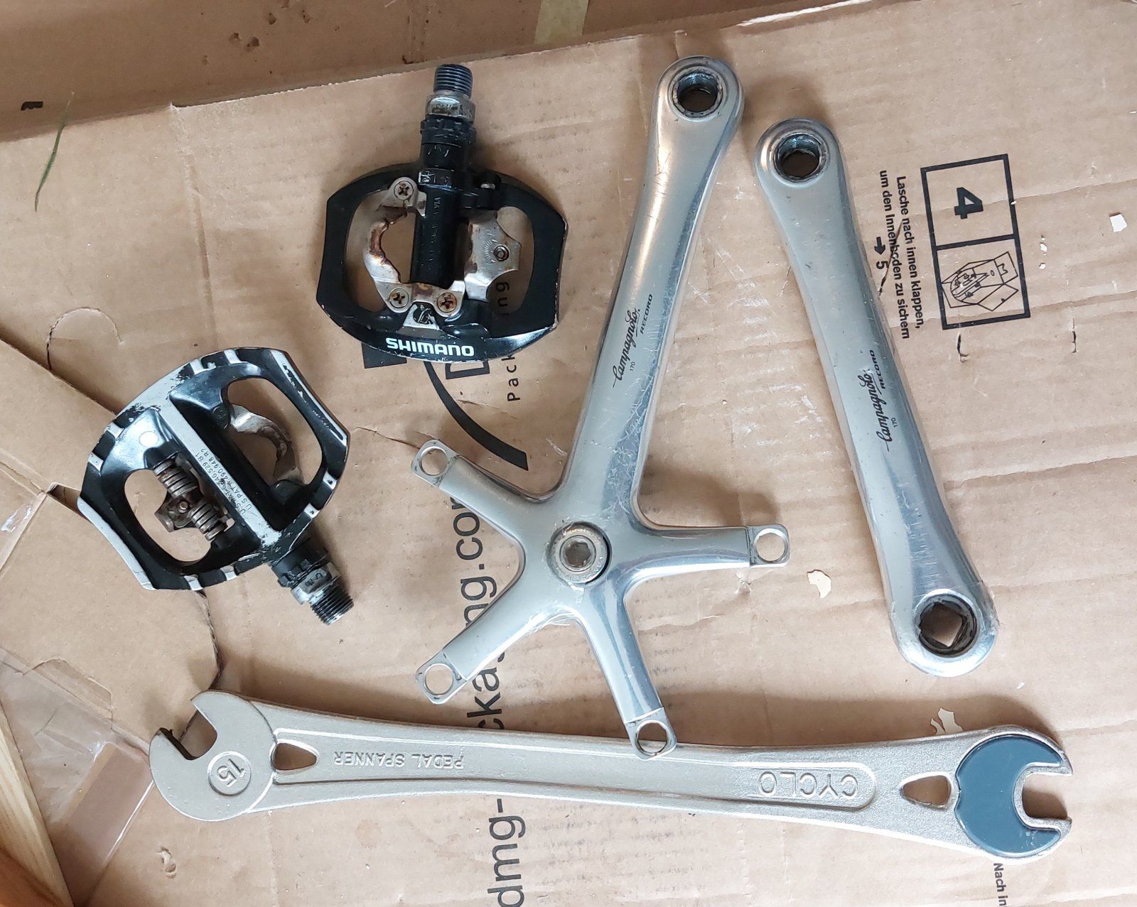

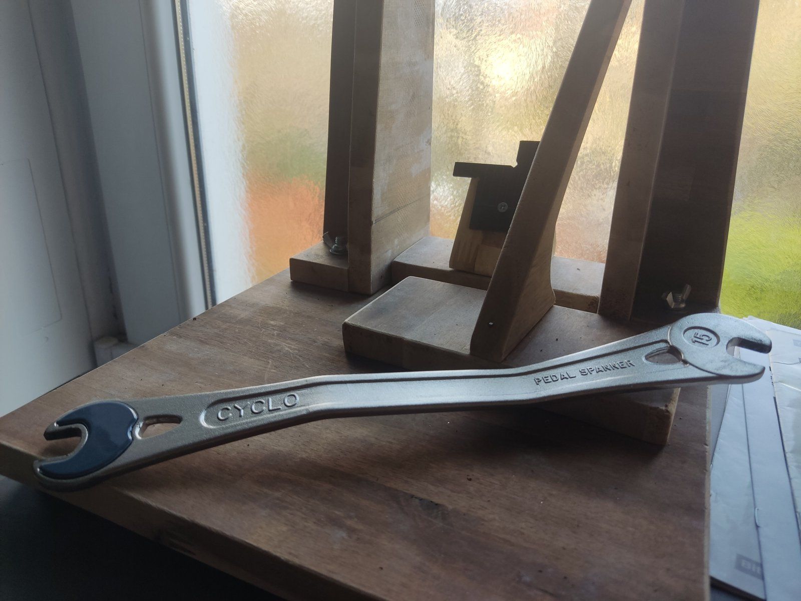

Seit Ewigkeiten versuche ich Pedale und Kurbel mit Minimalausstattung aus ihrer unheiligen Allianz zu trennen. Es bedurfte erst den wirklich netten Forumskollegen @Rhein_531 und seinem Schraubstock im Bastelkeller nur 100m vom Büro entfernt um der Liaison nachhaltig ein Ende zu setzen.
Auch an dieser Stelle noch einmal vielen Dank und schadlose Rückreise an den Rhein!
:bier:
Der Krempel hat sich am Reiserad ordentlich zusammen verbacken, trotz Fettpackung bei der Montage. Was aber wirklich geholfen hat und auch sehr gut in die Verbindung einzog ist das hier:
War mal ein Tipp im Forum, funktioniert als "Kriechöl" wirklich sehr gut :daumen:
Habe gestern den gleichen Kampf gekämpft, nach einer Stunde den Unkrautbrenner genommen, den Pedalarm richtig schön warm (heiß) gemacht und dann ging alles ganz easy...
