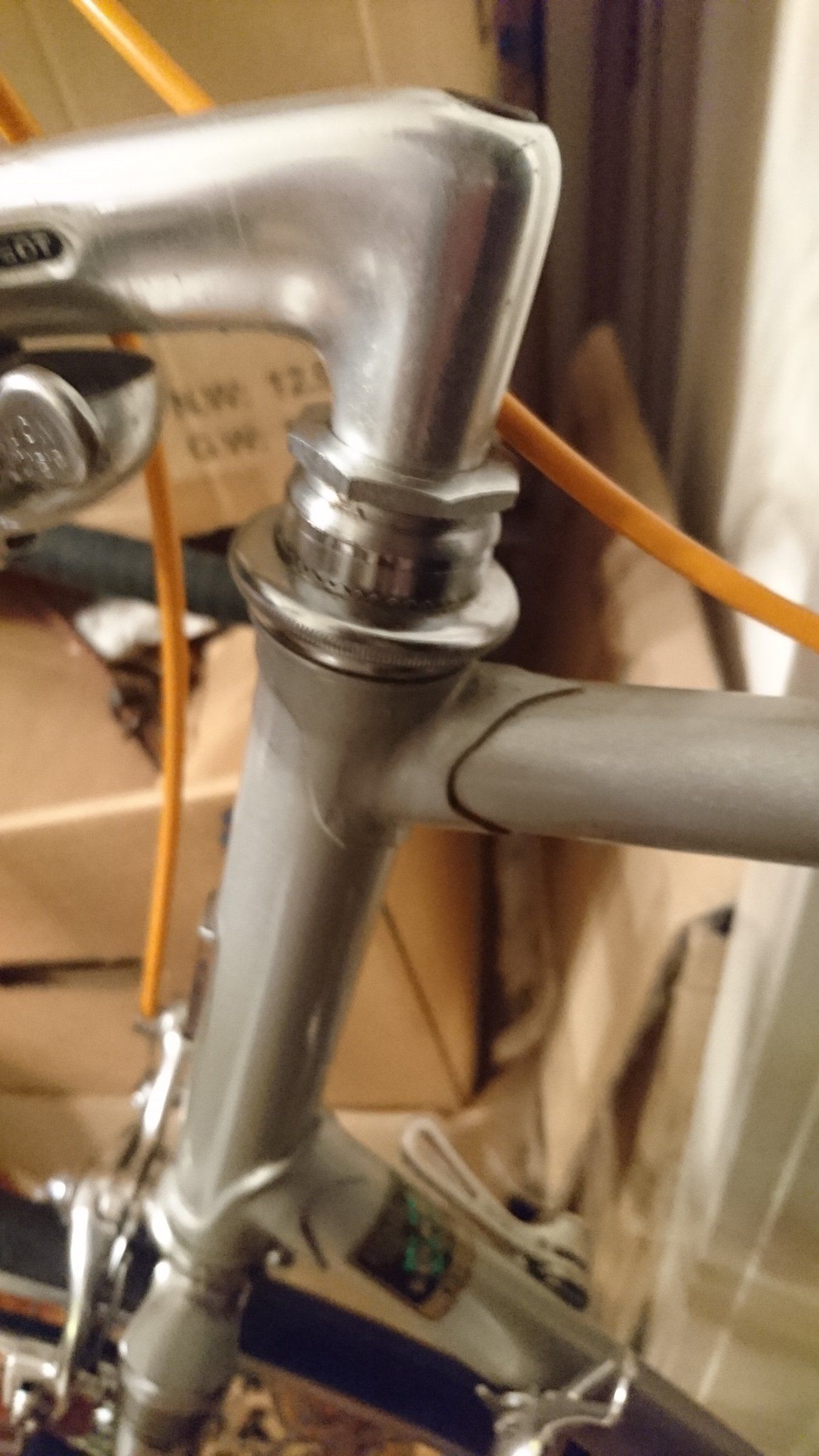

Ja Schalen waren raus, den verbauten Gabelkonus habe ich gerade erst runtergemacht , war ein einfacher nicht geschliffene Laufbahn.
Den V4 habe ich jetzt nicht so im Bild.
Vielleicht des Rätsels Lösung?
Ich werde den S5 und den S7 mal vergleichen.

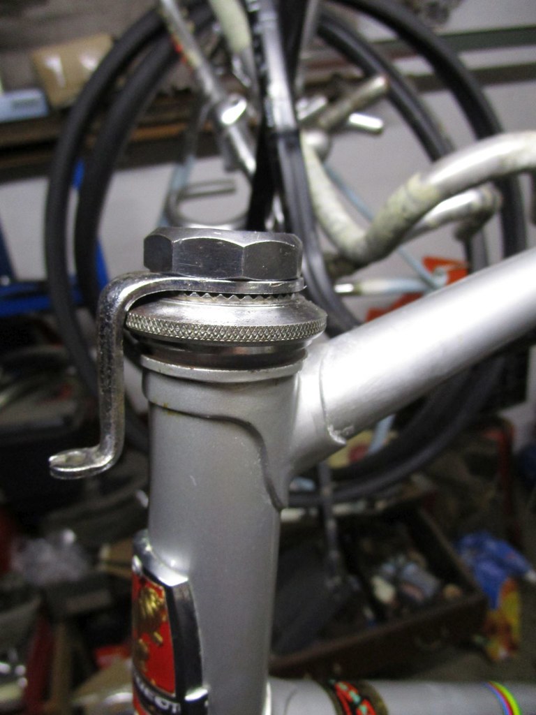

:oops: ich habe den V4 verbaut nicht den S5, sorry. Auf jeden Fall passt die verzahnte Scheibe nicht mehr von der Höhe , nur noch der Gegenhalter.

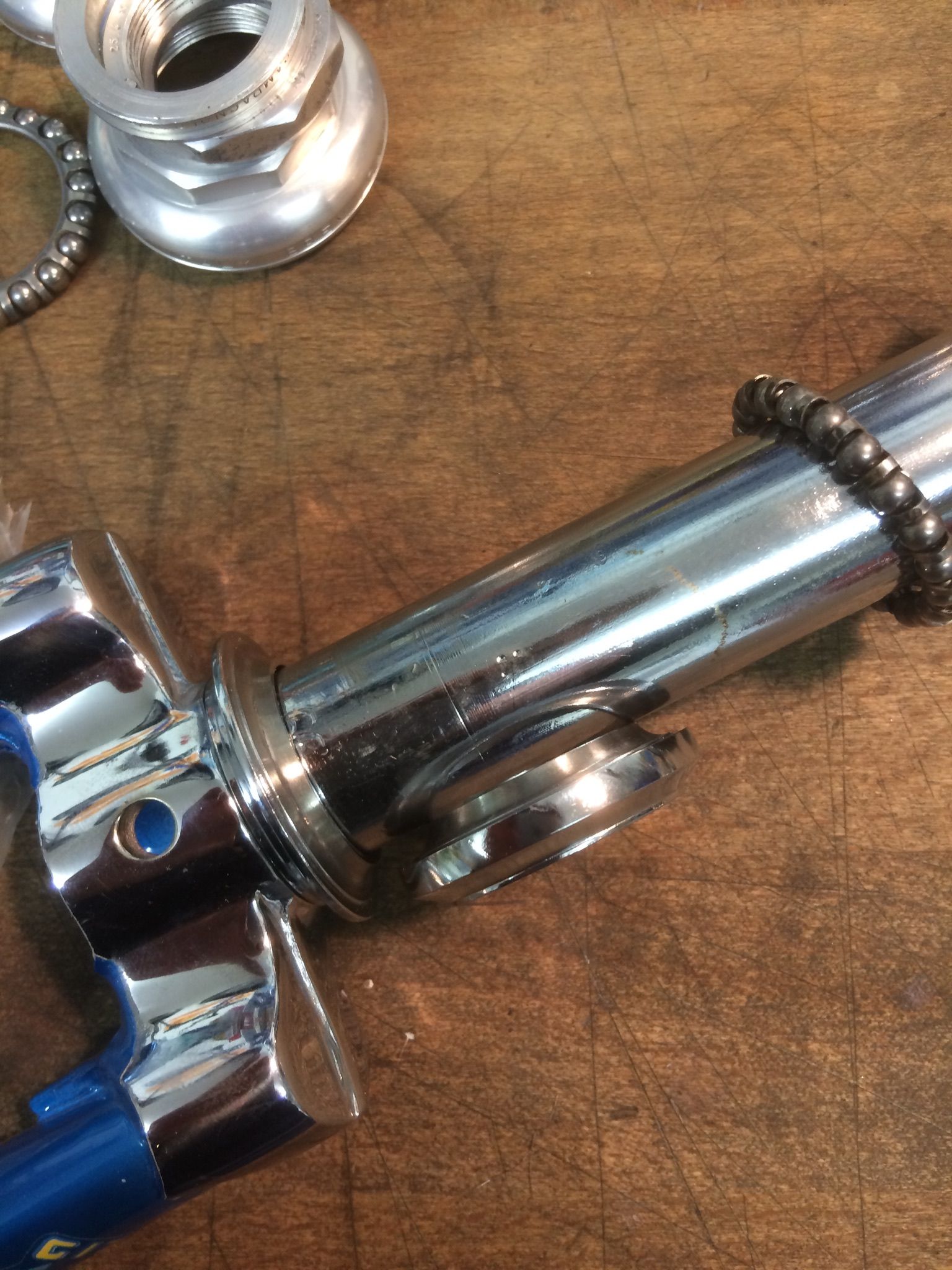

Dazu noch die kürzlich gemachte Feststellung, dass es (in dem Fall bei Campa) unterschiedliche Gabelkonen gibt. Bei durchaus gleichen (oder als gleich bezeichneten) Steuersätzen. Man kann auf dem Bild erkennen, obgleich nicht dafür gemacht, dass der Bund bei dem an die Gabel angelehnten Konus deutlich breiter ist.
Gibt es das auch bei Stronglight?
Ist mir bei Stronglight nicht bekannt.

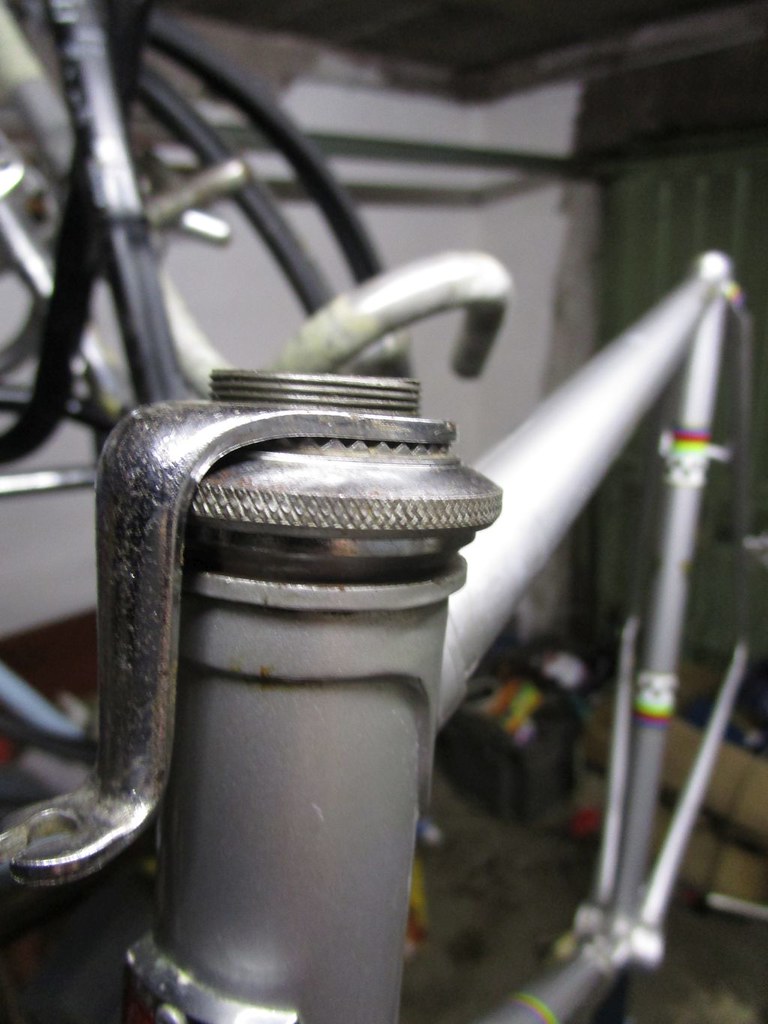

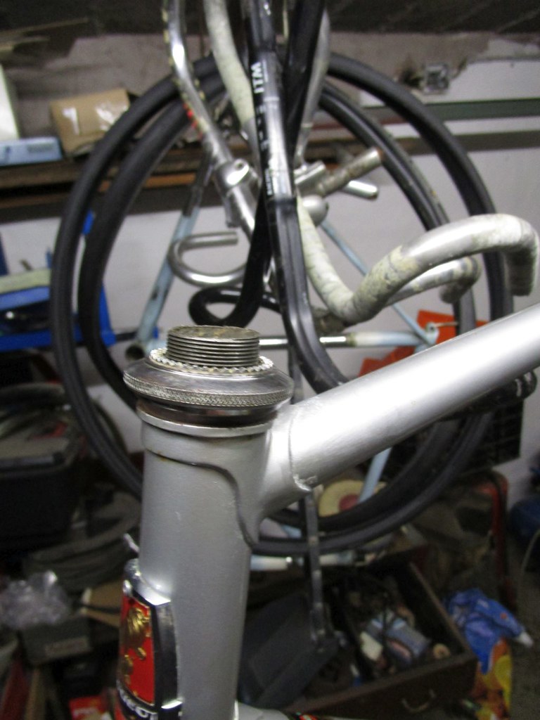

So hier mal Bilders, das mit dem verzahnten Gegenhalter passt och nich:mad:, habe ich nur gemessen, es passt nur ein Gegenhalter aus Blech, und selbst da bleiben nicht viel Gewindegänge zum kontern:crash:. Und ja irgend ein Honk hat die Gabel wohl mal gekürzt:mad:.
Mist! Versteh auch nicht warum die Leute immer am Rahmen rumfummeln! Tausendmal nachschneiden, nachfräsen, umschneiden, absägen etc... :crash:
Wieviel MM vom Gabelschaft schauen denn ab dem oberen Steuerrohrende raus?
