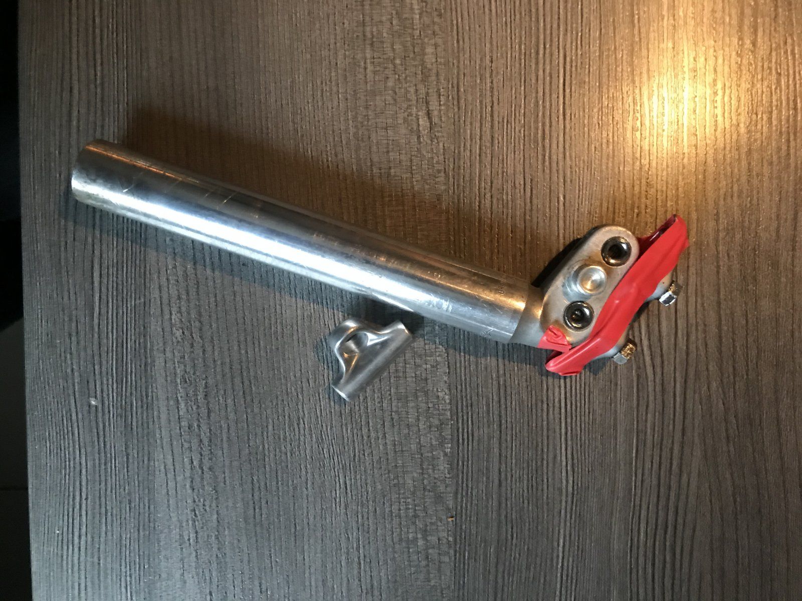

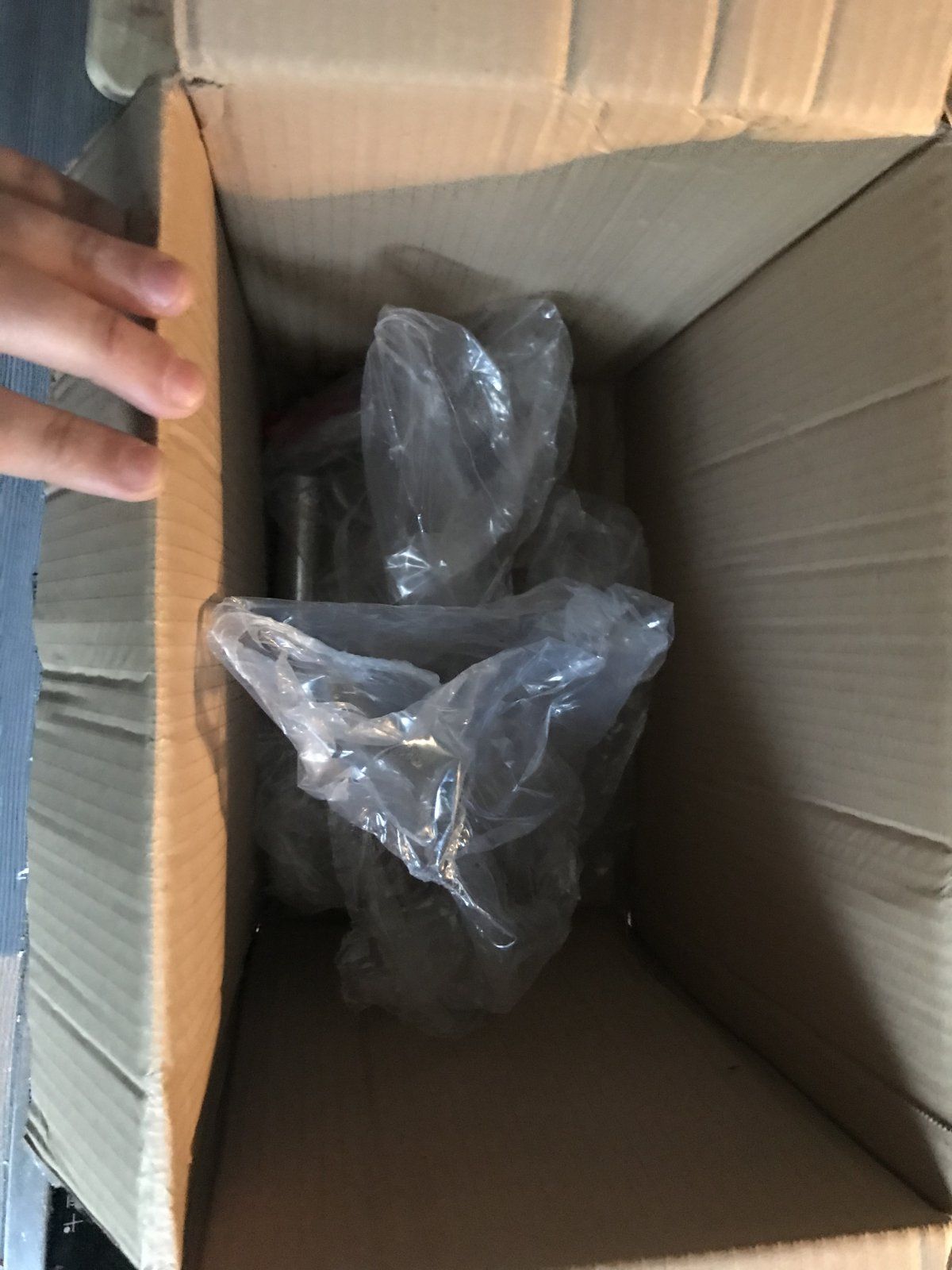

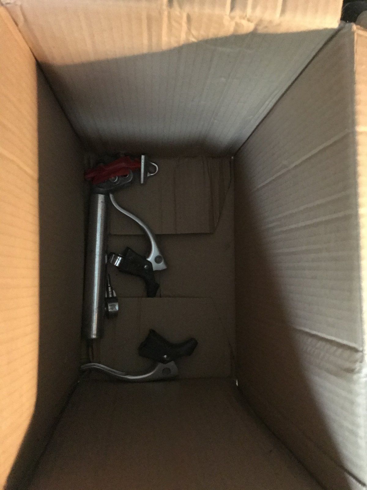

Habe bei einem gewissen Joel der über Kleinanzeigen aus Niederlanden versendet Record Bremshebel und ne Record sattelstütze bestellt. Vollständig! Heute kommt nach über 1,5 Wochen Wartezeit dieses Paket an. Die Ware wurde einfach reingelegt in ein viel zu großes Paket und mitfreuen Folien (ohne Luft) verschlossen. Unten konnte ich mit der Hand durch das Paket nach außen greifen und anscheinend war es auch nicht richtig verklebt. Zumindest steht das auf dem Paket. Nun fehlt eine klemmaufnahme an der sattelstütze und die Mutter für bremsschellenbefestigung.
Was fällt einem dazu ein?! Ich kann’s nicht fassen. So ein sinnloses Verhalten. Was für ein Aufwand wäre was gewesen es ordentlich zu machen.
Das mit den Bremsen und der Mutter überleb ich ja. Aber das scheiss Teil der sattelstütze. Keine Ahnung woher ich das einzeln bekommen soll 🙈

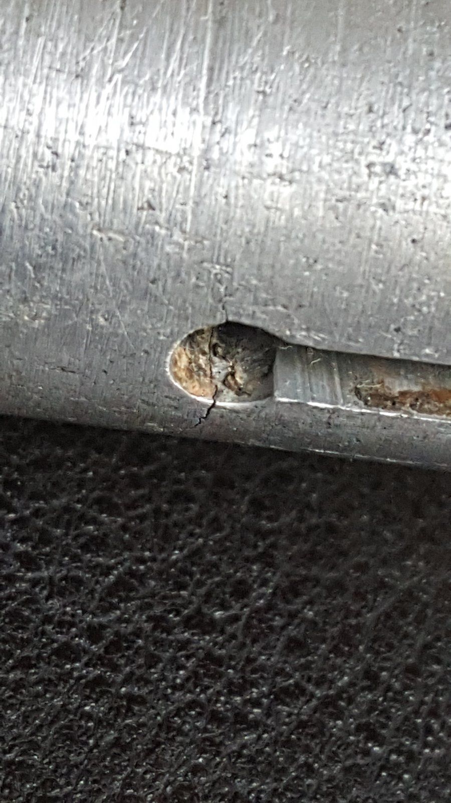

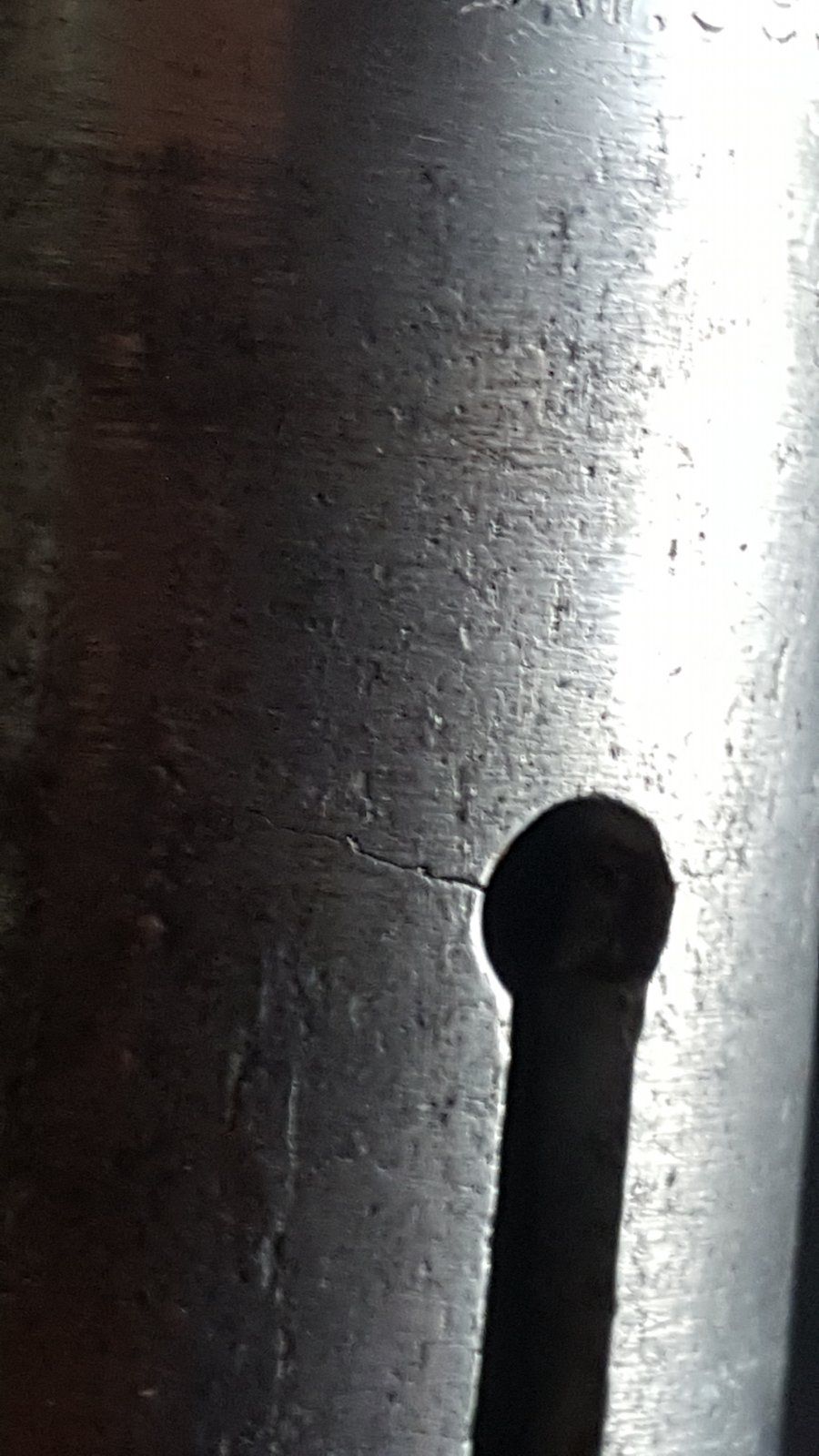

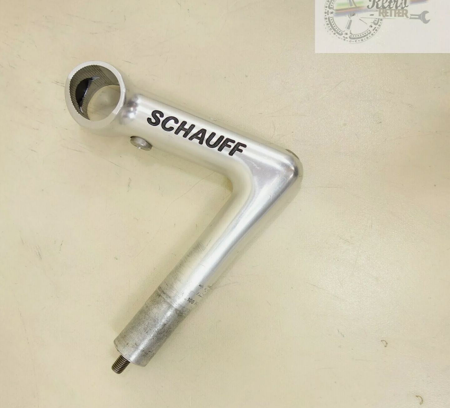

Ich habe diesen schönen Vorbau für mein 4 Sterne Schauff gefunden.
Zwar ziemlich teuer aber man gönnt sich ja sonst nichts.
Gestern kam er endlich an.Anhang anzeigen 856925
Dann nach dem auspacken schaue ich ihn mir genauer an und bin entsetzt!!!!!
An beiden Seiten Risse.🤬💀
Ich kann ihn Gott sei Dank wieder zurückschicken.
Der Verkäufer meint es wären nur Kratzer und von Riss kann keine Rede sein.Anhang anzeigen 856933Anhang anzeigen 856934Anhang anzeigen 856935
umbauen auf schrägkeil!
is eh besser!
Das ist nicht zufällig ein 22,0er, der in einem 22,2er Schaft gesteckt hat?
Ich weis nur, daß Cinelli 22,0 hergestellt hat...
Wenn Du den einfach zurückschickst, bekommt ihn ein anderer! :confused:
Ich glaube ich hab so Klemmteile noch in ner Kiste. Hab die mal aus einer Grabbelkiste beim Radladen mitgenommen weil ich gehofft hatte dass sie auf eine SR Royal Sattelstütze (bei der mir die auch fehlen) passen. Tun sie aber nicht, anderer Durchmesser. Sind also über und ich kann sie dir gerne überlassen, falls du die Stütze behältst. Meld dich einfach per PN!
Denke das ist schon 22,2 - die für Frankreich mit 22 mm sind bei Cinelli mit einem eingefrästen Punkt markiert, direkt über dem Entlastungsloch des hinterseitigen Klemmschlitzes.

Da die Risse ja in beide Richtungen gehen, müsste man den schon ganz schön weit kürzen bei einem Umbau. Dann wäre er nur noch was für Hilde...
Diesen hier hat mir @byf auch wegen Rissen umgebaut. Länge ist reichlich.
Gegen Rissbildung hilft ein Loch am Ende des Risses zu bohren. So aus der Luft heraus würde ich sagen , 2,5mm sollten reichen, natürlich auf beiden Seiten.
Kürzen und Scrägkeilli ist natürlich auch möglich und eine Lösung.
Das Loch leitet die Kräfte wieder auf ein normales Niveau.
