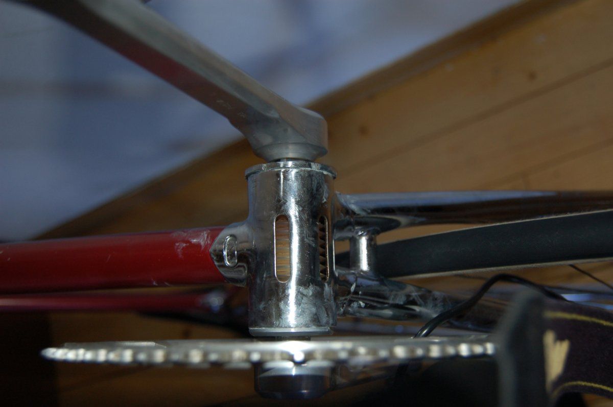

@miguel23 Hast Du vielleicht ein Bild von unterhalb des Tretlagergehäuses, hab nämlich einen sehr ähnlichen Bahnrahmen (Gabel, Rahmenmuffen etc. sind wirklich sehr ähnlich) und wüsste zu gern ob die Aussparungen im Tretlagerbereich ebenfalls gleich sind...
War im Gableschaft bei Deinem Rahmen ebenfalls eine Columbus-Taube eingraviert?

Ja, Bilder kommen noch,....was sind das eigentlich für Lotreste an der Gabelbrücke Deines Rahmens, war da mal eine Bohrung für die Bremse (hat sich ein Hipster da dran zu schaffen gemacht)?
@Peugeot1979 Innenlagergehäuse sieht von unten so aus.
Was da mit der Gabel los ist, weiß ich auch nicht. Sie kam lackiert zu mir, mit dem Rahmen... Hab sie entlackt, da hat sich dann dieser Schönheitsfehler gezeigt. Stört aber (nur ein ganz kleines bißchen) nicht ;)
