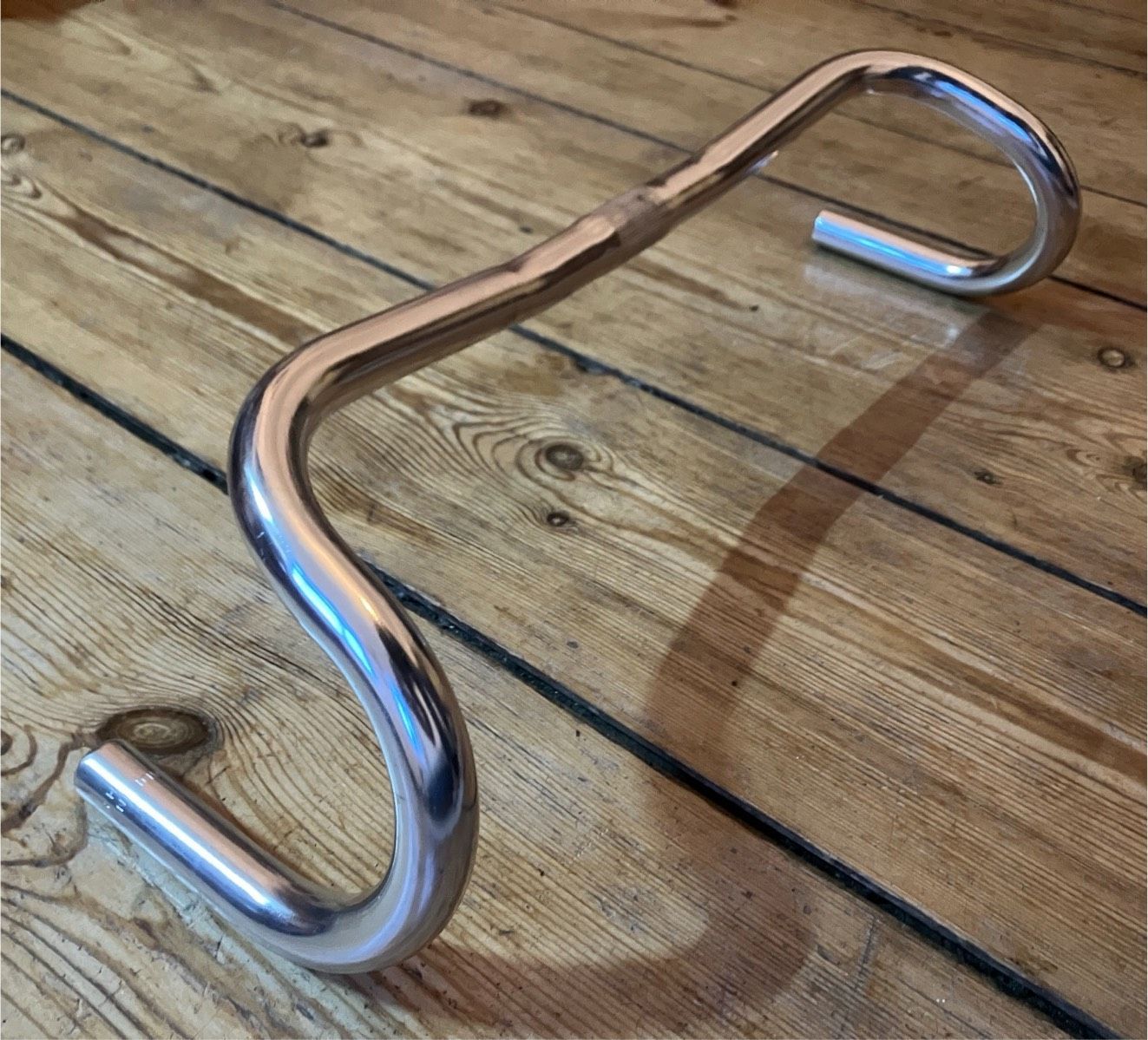

Bei dieser Lenkerform habe ich einen Nitto und am anderen Rad einen Nachbau ich meine vom Goldsprint Shop von Sella Berolinum. Letzterer ist aber nicht mehr lieferbar.
Die Form mag ich bei längeren Touren.
Gibt es da noch andere Hersteller mit dieser Form?
Ich hab meine Nitto Nachbauten auch von Sella Berolinum. Sind auch schon Brevet erprobt. Ich habe bisher auch noch keinen anderen Hersteller gefunden.
Gibt gerade einen Sella Berolinum in den KA.
Die 50er Breite find ich gerad zu ideal.
https://www.kleinanzeigen.de/s-anzeige/brevet-randonneur-lenker-500mm-25-4mm/2719169745-217-3391
edit: der scheint auch nicht zuviel drop zu haben, was ich am Rando angenehm finde, weil man erstaunkicherweise dann doch mal Unterlenker fahren kann.
Neu kam der mal etwas weniger. Hab den ersten im Angebot unter 30 € bekommen. Der zweite Lenker war dann ca. 10 € teurer geworden, aber noch unter 40 €. Allerdings bekommt man den ja nicht mehr und da steigt der Preis. Mir wäre aber 50 cm zu breit.
