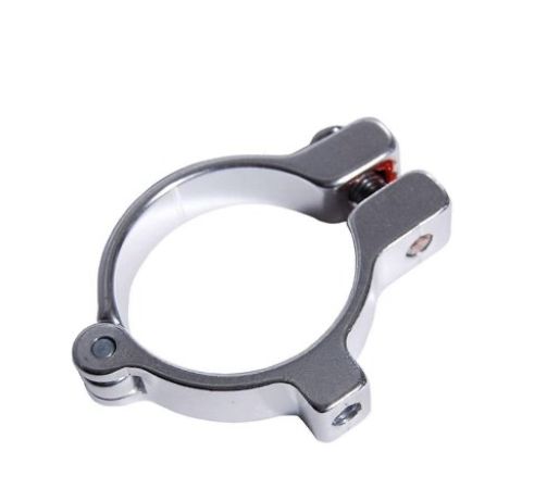

Für die Befestigung des Flaschenhalters habe ich mit DMR-Klemmringen gute Erfahrungen gemacht.
https://thecycleverse.com/de/p/dmr-klemmring-silber-286mm

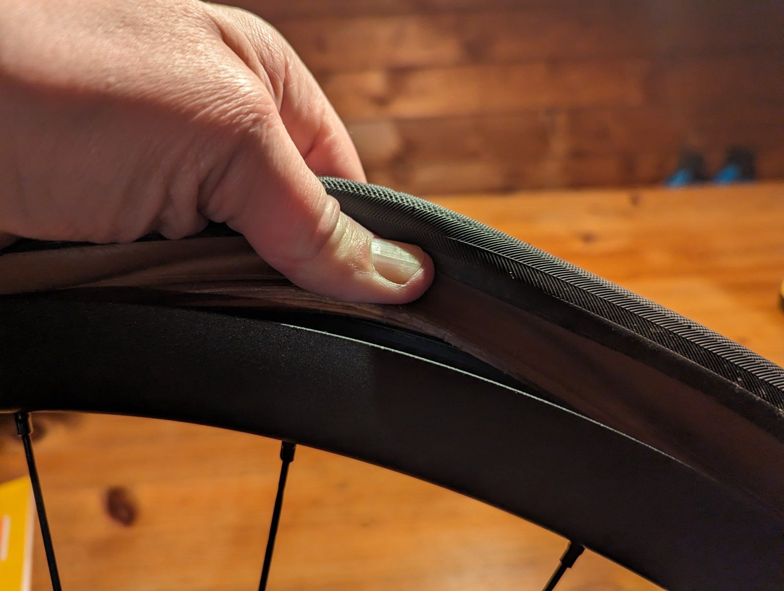

Bei einem Pärchen hiervon habe ich 260 bzw. 290g gewogen.
Ich hatte sie auch schon auf einer MA40 montiert.
Das auf dem Foto ist eine DT RR511.
Da gehen die Reifen von Hand drauf, nachdem sie älter sind und schonmal montiert waren.
Unbedingt auf einer alten Felge vordehnen.
Ich habe das schonmal oben erwähnt, oder? Man sollte sie zwischendurch aber auf jeden Fall fahren, damit es besser geht. Inzwischen habe ich meinen sechtes oder siebtes Paar montiert und wie gesagt: Es gibt Felgen, da hält sich der Spaß in Grenzen. Nach 100km geht jeder challenge per Hand auf jede Felge (als HCL, was bei TLR ist, weiß ich (noch) nicht).

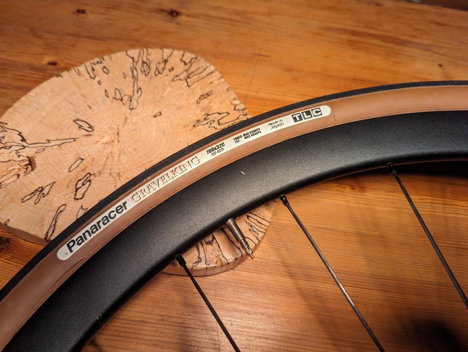

Zustimmung. Bei mir das dritte Paar ohne je einen Defekt (tubeless).
Sehr guter Rundlauf.
Ploppt mit Druck hörbar auf die Felge. Bei mir im Regelfall bei 4bar.
Inzwischen auch mal für 27€ zu finden.
Negativ...
Die Farbe der Seitenwand. Eine Naturflanke wäre schöner.

Das will man sich nicht freiwillig antun.
Kommt stark auf die Felgen an.
Dann hatte ich wohl die Falschen.
hatte ich auch schon für einen Kollegen... das war ziemlich nah an der Tränengrenze
Also keine Scheu vor den Challange Strada (Bianca) Fahre die bekanntlich auch. In 25c und 30c.
Jaaa! Die Challenge aufziehen war die Hölle! Besonders die 700x25c. Ich hab beim Mannheim auf Wobler Felgen mindestens NEUN Reifenheber abgebrochen. Neun! Und zwei nagelneue Latexschlauche. Aber yes! Rollen super. jetzt habe ich die Gelben Michelin Reifenheber, dann ging es auch besser. Dann etwa 200-300km gefahren und der Wechsel der Reifen auf die Campagnolo Neuron war kein Problem und in paar Minuten gemacht.
Ja bei challenge ist der Name Programm.
Reifdnheberzangen ist hier das Zauberwort
Wolber sind aber auch bekannt dafür eher am Rand der Toleranz zu sein.

Das erste ist Geschmackssache,das zweite liegt an den Felgen,habe schon einen LRS Verkauft weil die Challenge nicht drauf gingen,beim neuen LRS konnte ich dann montieren sogar ohne Hilfsmittel 😎
