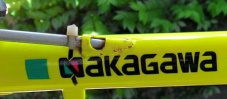

Die hässlichen Anlötteile wurden entfernt und der Rahmen sieht darunter noch jut aus.
Es hapert momentan an den Zugabdeckungen.
Der Rahmenbauer hat aktuell nur noch welche von Silva griffbereit/ vorrätig.
Diese unterscheiden sich leider von denen, die Nakagawa verbaut hat.

Die orig. sind ovaler als die Silva.

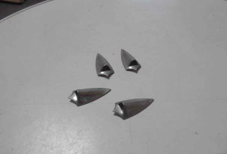

Über bisschen Recherche habe ich herausgefunden, dass die orig. wohl von TAKAHASHI (TT-15) stammen.
695829
Diesen Hersteller gibt es nicht mehr und die Restbestände sind erschöpft - ich habe mit diversen Zulieferern geschrieben.
Die Bleche wurden entsprechend nachbearbeitet.
Auf den Bildern erkennt man, dass die 7mm ID wohl zu passen scheinen - kommt mir zwar arg groß vor, da Nakagawa kein Röhrchen ins OR eingelötet hat, aber najut.

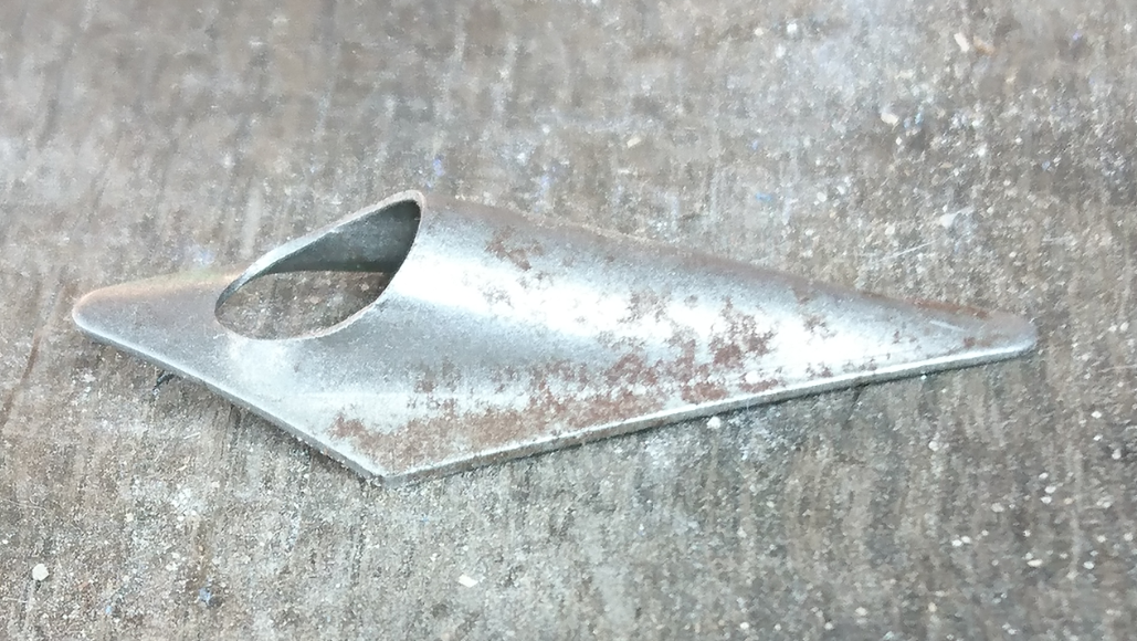

Wenn nirgends mehr welche auftauchen sollten, könnte man etwas sehr ähnliches auch aus zwei Teilen selbst bauen: Ein passendes Stück eines Stahlröhrchens und ein Stück Verschnitt irgendeines Rahmenrohrs. Das kann man dann entweder vorher mit einem Lot mit relativ hohem Schmelzpunkt zusammen- und mit hochprozentigem Silberlot einlöten, oder mit irgendeiner Hilfe zum Ausrichten (gut durchgeglühter Bohrer und Bindedraht) alles gleichzeitig.
Diese hier sind auch so entstanden:

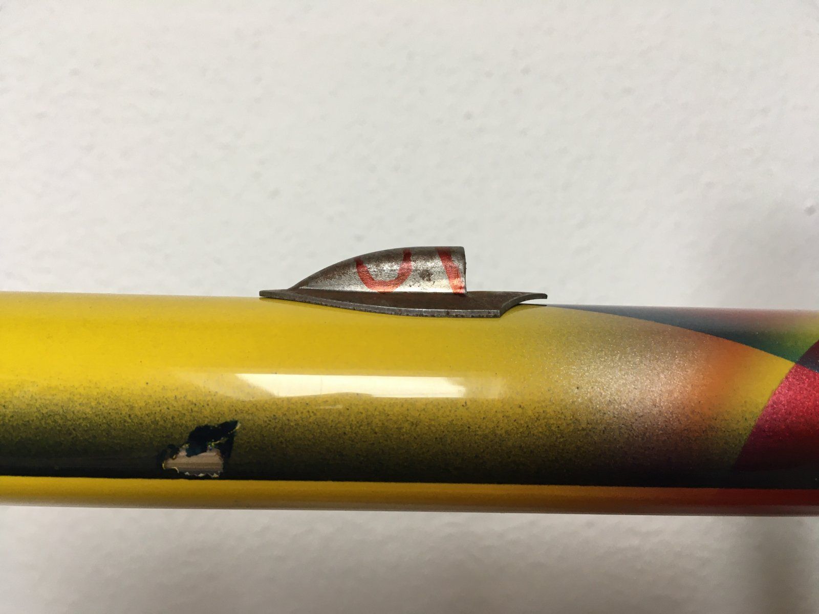

Nachdem ich letztes Jahr Takahashi Tecno Abdeckbleche aus JP bekommen habe, musste ich leider feststellen, dass es doch die falschen waren :(
Also habe ich Yuji nochmal gebeten in JP bei Raizin nachzufragen und tada... er hat welche organisieren können :)

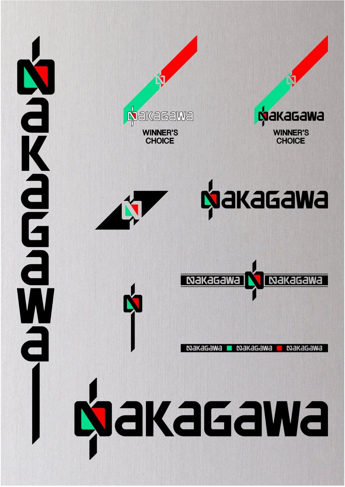

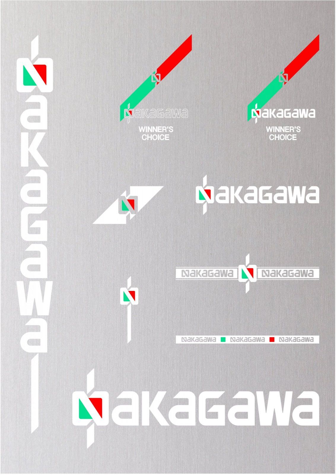

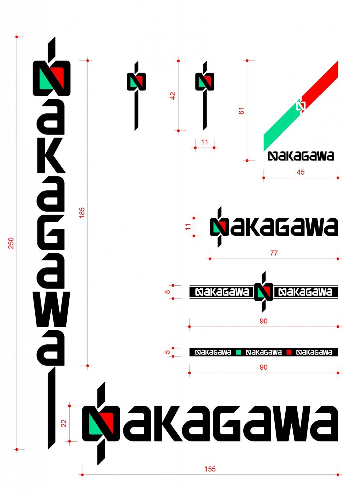

An dem Nakagawa wird an allen Fronten gearbeitet.
Inzwischen wurden auch fast sämtliche Decals, die der Meister Nakagawa jemals verwendet hat, nachgebastelt.
Ungefähr 100 Stück davon kommen dann in etwa auf Gordons Rahmen.
Der letzte Feinschliff und die finale Skalierung der Decals fehlt noch, aber ich denke man kann das Zwischenergebnis schon mal hier zeigen.
Hier mal ein paar der „Entwicklungsschritte“:
Falls noch jemand im Forum ein nackiges Nakagawa mit Decalbedarf besitzt, darf er sich gerne an mich wenden. Habe auch schon mit dem Gedanken gespielt, die fertigen Druckdateien an Greg von Cyclomondo weiterzugeben, da es ja sicher noch den ein oder anderen Sammler gibt, der Nakagawa-Decals gebrauchen kann.
