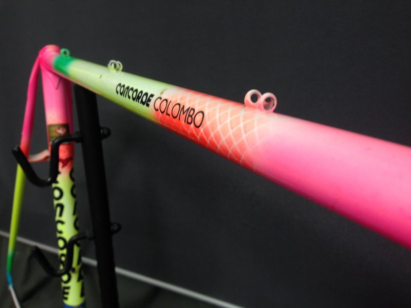

Geiler Rahmen!
https://www.ebay.de/itm/Vintage-80s...d=282776845646&_trksid=p2047675.c100009.m1982

Oh ja, der mit schwarzem LRS, schwarzem Vorbau, Lenker, Sattelstütze... :daumen:
Der hier gefällt mir aber auch:
https://www.ebay.de/itm/Vintage-Concorde-Astore-Team-PDM-frameset-Columbus/232587435178?_trkparms=aid=222007&algo=SIM.MBE&ao=2&asc=49132&meid=92677c6d5ae042abba0c23c709ec7902&pid=100623&rk=2&rkt=6&sd=192370986158&_trksid=p2047675.c100623.m-1
...wobei ich mich frage, warum an dieser Stelle am Unterrohr ein Columbus-Sticker klebt... :confused: :(
Ein Concorde Astore <3
Ich habe dieses Rad geliebt, musste aber leider gehen :(
Und in dem Farbmuster hatte ich ein Concorde Mistral mit Columbus Aelle. War mir leider zu klein.
