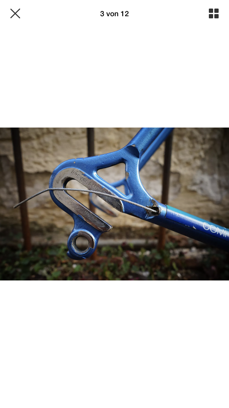

Nee. Das passt schon. Da liegt doch keine Zugkraft von oben an, ist doch der Gegenhalter (!) für die Kraft, die von der Bremse unten kommt. So oder so sicher nicht erforderlich.
Ja eben es ist der Gegenhalter. So werden die kleinen Streben auf Druck beansprucht und die Kraft wird in die Sattelstreben mit einem ungünstigen Hebelarm eingeleitet. Die Streben biegen sich beim Bremsen eh schon nach vorn durch was so noch verstärkt wird. Besser wäre der Vorchlag von @Grautvornix mit Streben die auf Zug beansprucht werden und die vielleicht oben im Bereich der Sattelmuffe angelenkt sind. Die brauchen dann auch nicht mehr so dick sein weil sie nicht auf Knickung beansprucht werden. Eventuell würde da auch eine einzelne Strebe den Zweck erfüllen. Prinzipiell finde ich den Versuch aber gut den Gegenhalter stabiler zu machen.

schönes Detail ist auch die Abstützung des hinteren Gegenhalters.
Ich weiß, ich bin ne Null in Physik, aber meine Laienüberlegung sagt mir, dass ich diesen Gegenhalter gar nicht abstützen muss, da dort keine (nennenwerte) Kraft in Zugrichtung einwirkt. Die schlimmste Kraft dürfte doch entstehen, wenn die Hülle zu lang ist und gegen den Gegenhalter drückt, aber selbst das schafft er mit nur einem Arm.
Edith: ups zu spät. Aber trotzdem noch mal, warum sollten denn da Kräfte entstehen? Der Innenzug gleitet doch nur durch den Außenzug. maximal versucht der sich in seinem Radius etwas abzuflachen um den Weg zu verändern. Ich kann mir nicht vorstellen, dass man mit bloßem Auge eine Verformung eines Steges erkennen könnte. Die Kräfte, die hingegen auf die Streben seitlich wirken sind viel höher, da konnte man früher richtig erkennen, wie der Hinterbau/die Gabel aufging beim Bremsen.
