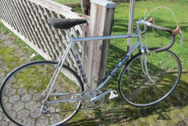

Silberner Koga Miyata Pro-Racer 77 (aus Rahmenset MXP mit DA aufgebaut), angeblich fast NOS
https://www.ebay-kleinanzeigen.de/s...jahre-originalzustand-top/1090596167-217-1688

Nie gefahren??? Also wenn ich mir den Kranz und den Sattel ansehe... Unter neuwertig stelle ich mir was anderes vor.
NOS wird zunehmend sinnfrei genutzt, weil der dumme Teil der Menschheit der Meinung ist, es gehört zu jedem alten Fahrrad dazu. Was es bedeutet wissen sie nicht, also am besten erstmal ignorieren, solange im Text nicht auch mehrfach das Wort neu benutzt wird.
