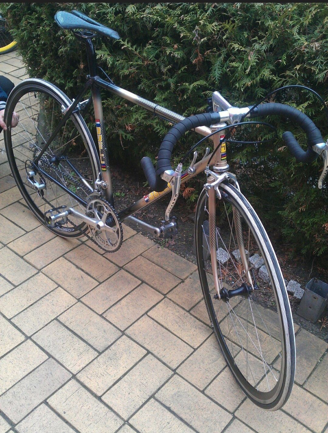

Ist RH54 (kann man auf dem Foto gerade noch erkennen) und war wie auf den Bildern vor ein paar Wochen noch woanders zum Verkauf. Anscheinend wurde es geschlachtet....
Scheint noch in einem Stück erhältlich zu sein...
