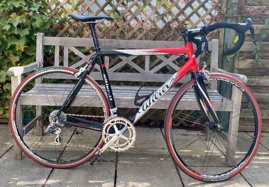

Wollte ich gerade auch posten. Find ich super scharf. Wenn ich nicht schon viel zu viele Räder hätte (okay, okay, ist ein Oxymoron) dann würde ich da sehr schwach werden. Bisher habe ich noch nichts was so super schaltet wie die Superbe Pro und die Lackierung ist doch wirklich klasse.

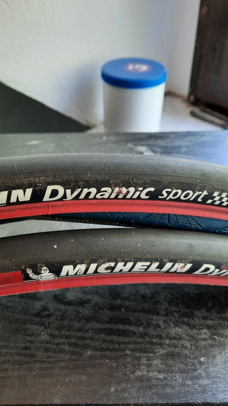

Das ist aber ein Top-Preis! Aber was ist an den Reifen, abgesehen von der Farbe, schlecht?
ich finde mit schicken Reifen wäre das ein ganz anderer Auftritt!
Davon ab, die Michelin Dynamic habe ich selbst noch nicht gefahren, darum dünnes Eis. Hier hab ich aber schon mehrfach gelesen, dass das wohl eher nix sein soll. Gut, kosten auch nur nen Bruchteil von einem Veloflex o.ä...
Ah okay. Ich muss nämlich sagen, ich fahr die gerne. Preis ist da echt super. Ich bin allerdings auch Schönwetterfahrer und auch niemand, der ein Rad an der Haftungsgrenze bewegen kann, daher ist für mich fast alles okay.
Ich fahre auch diverseste Reifen, wenn sie halt noch "auf" müssen. Passt meistens schon. Ich denke es geht bei guter Reifen/böser Reifen bei uns Hobbyfahrern auch weniger um Haftung, als um Komfort und geschmeidiges Fahrgefühl. Wenn ich mich ganz sporadisch mal ablege, dann liegts nicht am Reifen, sondern eher an Rollsplit, Schnee oder eigener Blödheit...
Aber grade vom Komfort her find ich sie super. Musste echt mal probieren.
