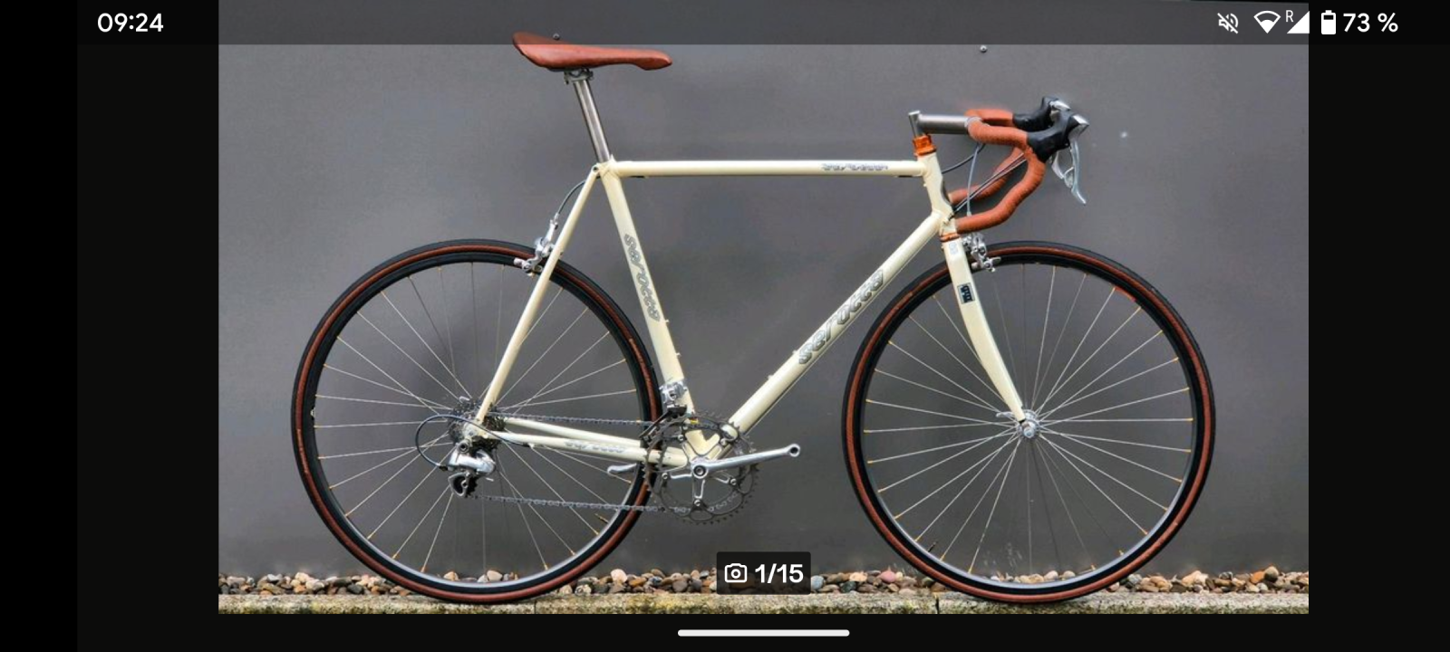

So geht's mir momentan mit meinem (fast NOS-) Basso Astra: ich will es nicht versenden und nicht zerrupfen!
Eigentlich könnt's mir ja egal sein, was damit passiert...
Aber selbst bringe ich es nicht über's Herz, auch wenn's jetzt wohl Monate dauert bis sich ein Selbstabholerkäufer erbarmt, es zu meinem Preis zu kaufen.
Wobei man dazu sagen kann, dass der Preis auch für den derzeitigen Markt noch absolut fair ist. darunter würde ich ein solches Rad auch nicht mehr abgeben. Das einzige was man überhaupt bemäkeln könnte, ist die recht knapp eingekürzte Gabel. Damit kann man aber leben und wäre es meine Rahmengröße, hätte ich es Dir sehr gerne ohne zu handeln und so wie es dort steht abgekauft! Dass die ursprüngliche Bereifung noch auf den Felgen zu sein scheint, ist ja in Sachen Originalität ganz nett und die STI bekommt man leicht wieder zum schalten. Minimaler Aufwand also um ein fahrbereites Rad zu haben. Ich persönlich schätze solche Räder sehr, die ohne Veränderungen original erhalten geblieben sind. Würdest du Versand anbieten, ginge der Verkauf mit Sicherheit auch schneller; ansonsten hilft nur etwas Geduld mitbringen. Verständlich aber, dass sich nicht jeder den Aufwand mit Versand antun mag. Positiv finde ich die sehr guten Fotos im Inserat!

Jo Routens in wunderschön 🥰🥰🥰
5.500,-Euro VB
Preis kann ich nicht einschätzen 🤷🏼‍♂️
Ich finde es toll vor allem in dieser Größe

Wie meinste das mit der knappen Gabel ?
Der HP-7400 hat nur ein Einbaumaß von 36.3mm. Dazu kommt noch, dass einige "Experten" damals die Gabeln leider so weit auf ein absolutes Minimum eingekürzt haben, dass zum Kontern des Steuersatzes oftmals (zu) wenige Gewindegänge bleiben. Kann u.U sehr knapp ausfallen und bedeutet dann eine Belastung für das Gewinde beim Lösen der evtl. sehr festen Konterung. Inwiefern das bei deinem Rad der Fall sein könnte, kann ich so natürlich nicht beurteilen. Der Steuersatz wurde an deinem Rad nur mit der mitgelieferten 2mm Spacer "Nasenscheibe" verbaut und die Gabel entsprechend gekürzt. Ich finde es generell aber ganz angenehm, wenn bei Shimano Steuersätzen aus dieser Zeit ein zusätzlicher 2mm Spacer verbaut wurde, denn dann lassen sich beispielsweise auch Stronglight Steuersätze mit 38mm noch verbauen und man ist in Sachen Gewindegänge zum Kontern des Steuersatzes eh 100% auf der sicheren Seite. Ansonsten ist man bei Verschleiß des Steuersatzes auf die damaligen sehr flach bauenden Steuersätze oder Ersatz beispielsweise von Tange angewiesen.
