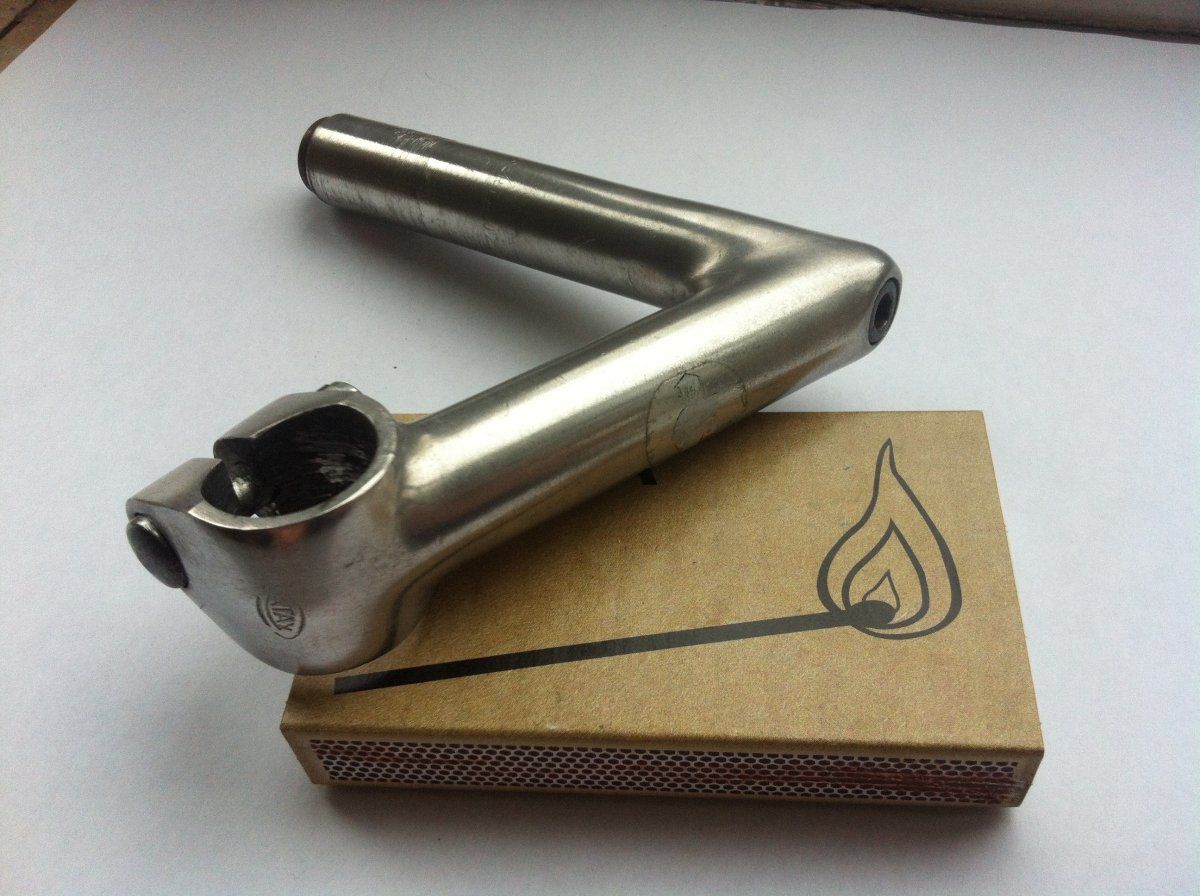

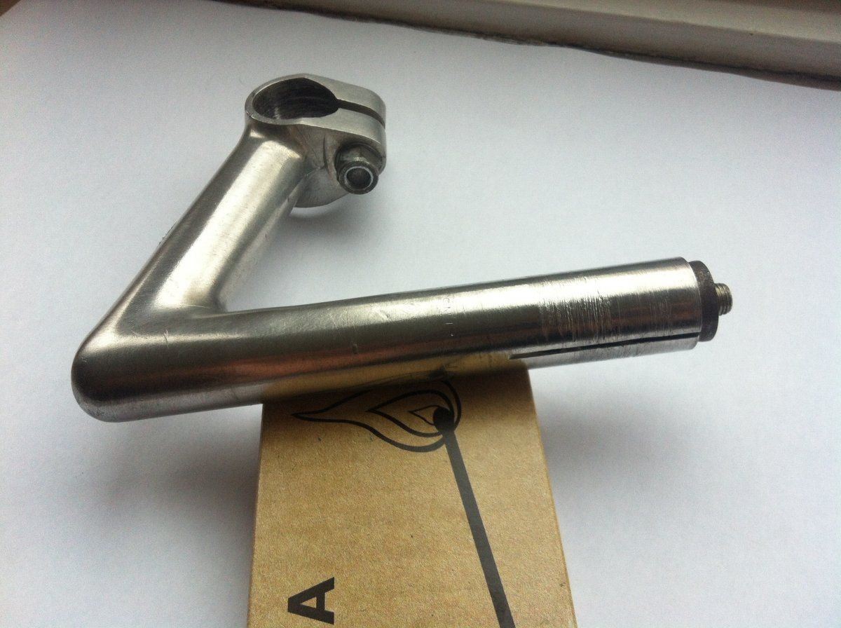

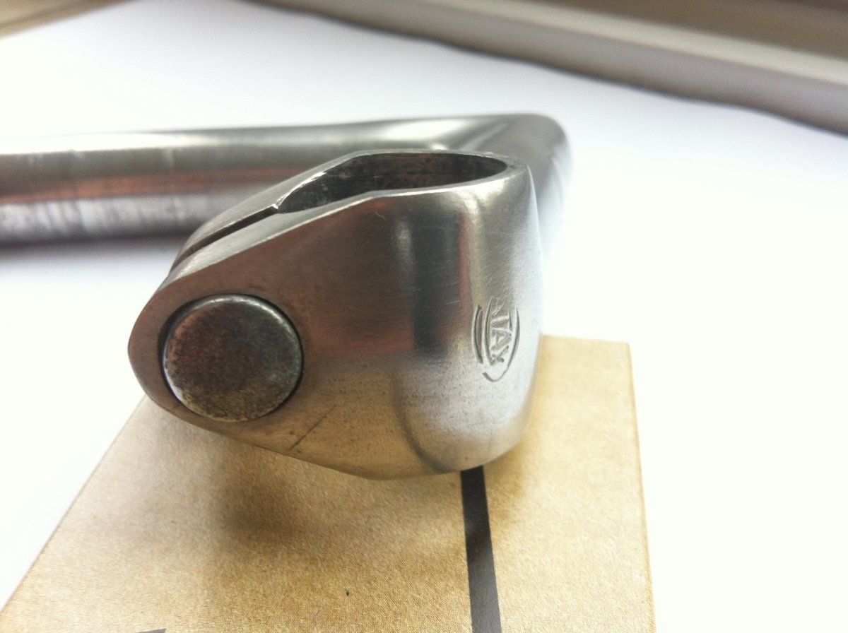

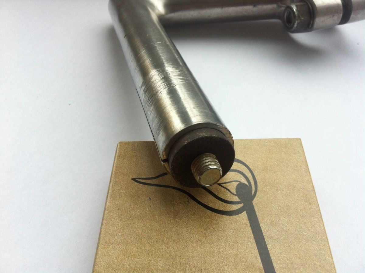

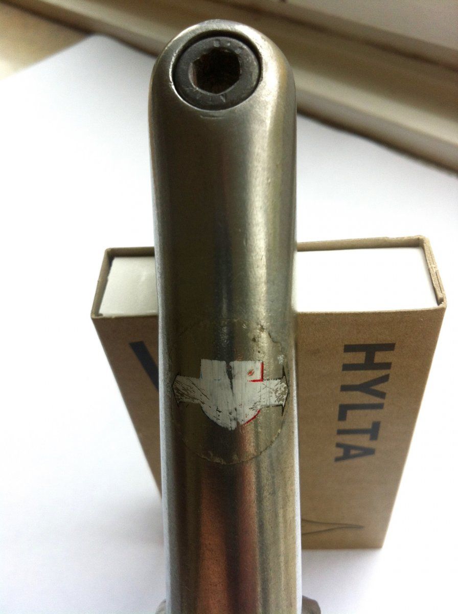

In silber habe ich nur das hier....

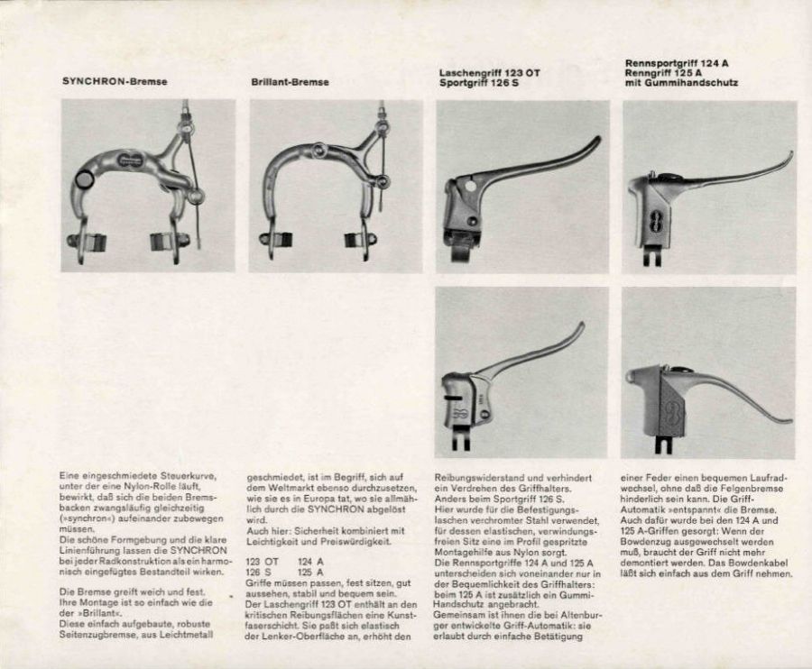

Und hier widersprichst du dir. Dual Pivot ist ja keine Erfindung der Neuzeit, sondern das gabs schon 1960 in Form der Altenburger Synchron.
Im Gegentum, das bestätigt sogar meine Aussagen, wenn man den Text zu dieser Bremse liest:
Eine geschmiedete Steuerkurve, unter der eine Nylon-Rolle lauft, bewirkt, daß sich die beiden Bremsbacken zwangsläufig glechzeitig ("synchron") aufeinander zubewegen müssen.
Also, genau wie bei den Weinmann Symetric, eine Erfindung für unfähige Hobbybastler und Akkordarbeiter in den Fahrradfabriken. Von einer besseren Bremswirkung steht da nix und ist in der Realität auch nicht zu er-fahren. Ich hab ja mit Absicht DualPivot und nicht Zweigelenk-Bremse geschrieben.
Quatsch, quätscher geht's nicht!
Die Synchronbremsen waren wegen des besseren Hebelverhältnisses erheblich besser als die langschenkligen Eingelenker und durchaus mit Mittelzugbremsen vergleichbar.
