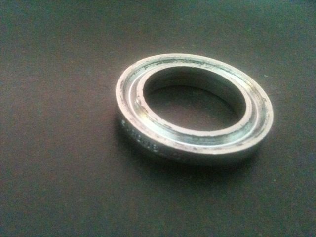

es ist ja leider umgekehrt, der lagersitz ist zu klein und nicht zu groß, also muss ich da eine lücke füllen. ich brauche eine hülse mit 0,25mm wandstärke oder eine andere lösung. sekunden- oder 2 komponentenkleber wäre eine. vielleicht kann ich mir auch einen ring aus dünnem blech herstellen.

hab ich jetzt richtig verstanden....? du willst einen gabelkonus von 27,0 montieren und der sitz ist 26,5 ????
das wird nix.

Natürlich wird das was , LOCTITE 648 füllt Lagerspalte bis 0,5mm und hält bombig.
Körnerschläge ist ja wohl Megapfusch , einige Km Kopfsteinpflaster und das war es mit dem festen Sitz.
Blechstreifen ist da schon oK , falls man das Loctite erst kaufen muss , das ist sauteuer....:oops:
Ausserdem sind die Lagerringe unten von 95% der Steuersätze austauschbar , egal welcher Hersteller das ist , wahrscheinlich hat der nächste Radhändler einen für kleines Geld.
Danke für die vielen Anregungen! Ich denke ich werde es mit Blechstreifen versuchen, oder mit loctite, denn die Lagerschale sieht so
aus und den Stronglight Schriftzug würde ich schon gerne dranhaben. ;)
versuchs halt, wenn der konus nicht exakt mittig sitzt ist die schöne einheit die er mit der unteren lagerschale bilden sollte aber dahin.

Danke für die vielen Anregungen! Ich denke ich werde es mit Blechstreifen versuchen, oder mit loctite, denn die Lagerschale sieht so Anhang anzeigen 93749 aus und den Stronglight Schriftzug würde ich schon gerne dranhaben. ;)
Das ist einer der 5% Steuersätze , der sieht ja echt "anders" aus....:eek::D

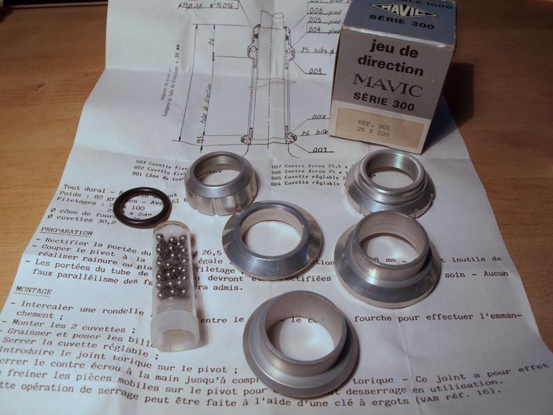

Die Art, die Kugeln zu positionieren kannte ich bisher nur von sehr altem Zeuch (älter als 70er und/oder englisch), jetzt habe ich Rene's Mavic-Steuersatz mal bei vb angeschaut und siehe da...
...übrigens - jetzt, wo ich es weiß - auch auf seinem Foto erkennbar, wenn man im Lesen solcher Zeichnungen geübt ist.
Ja, die Kugeln laufen beim Mavic auch in einer Art "Regenrinne", wobei mich am meisten wundert, dass diese Laufrinnen einfach ins Alu gefräst zu sein scheinen, der (sehr leichte) Steuersatz also keine Stahl-Laufflächen hat. Ob das lange hält?
Wie nelson schon sagt, es gibt den 310 mit Stahllaufflächen; ohne erscheint mir etwas windig. Wobei das Modell für's Sabliere interessant wäre (allerdings nicht mit 25x1:oops:)
zum 300 und den alulaufbahnen schreibt velobase:
In the Mavic set, the balls bear on the whole groove, so that cups made entirely of light alloy can be used.
also liegen die wohl großflächiger auf in dieser "rinne", kanns mir sinnvoll nur so vorstellen dass die unterseite der kugeln gar nicht aufliegt.
