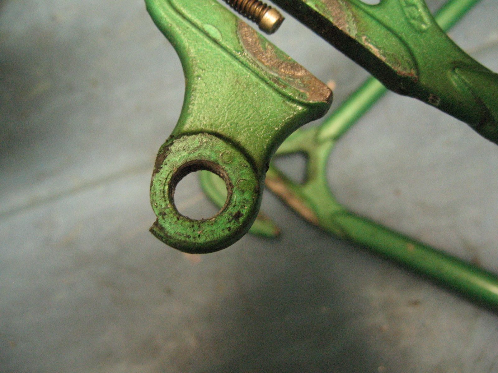

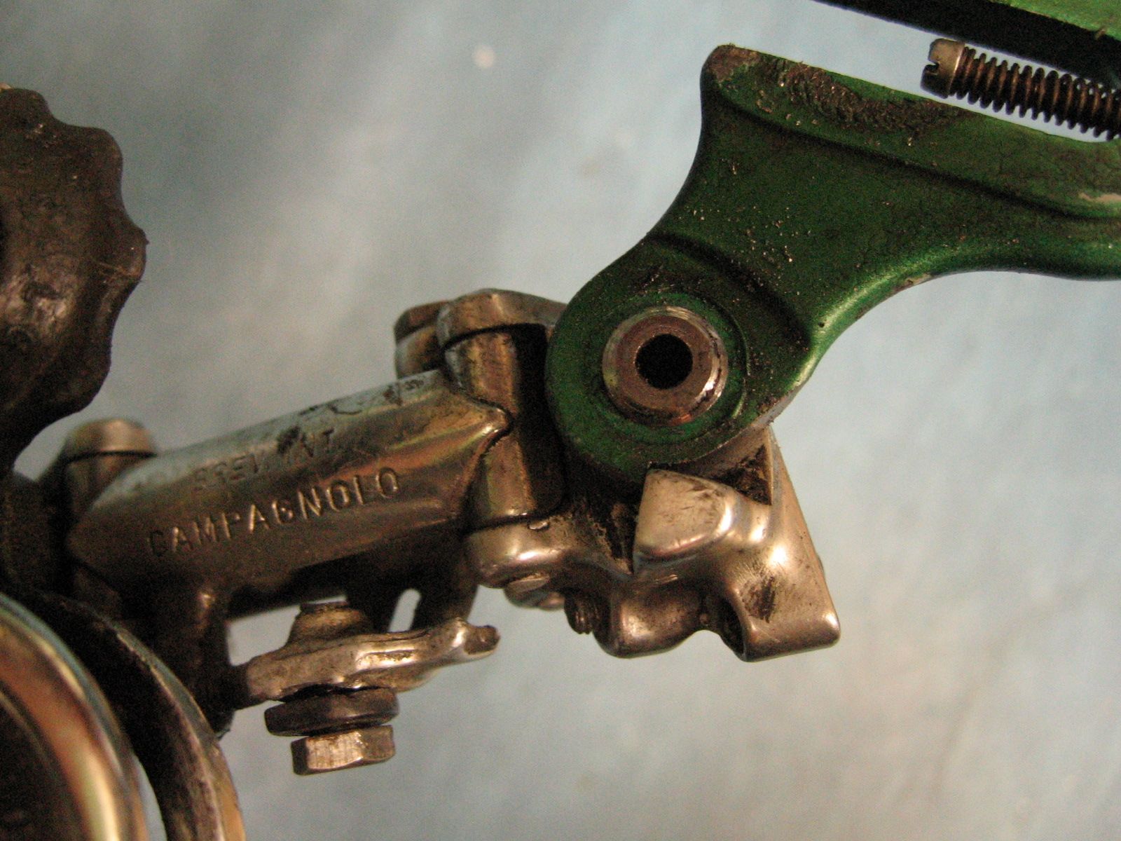

hat ja ein normales Schaltauge, kann man da überhaupt die für Simplex-Schaltaugen gedachte Werke montieren?
Mir hat sich dieses Problem noch nie gestellt, i.d.R. will man ja nicht auf Simplexwerke angewiesen sein und arbeitet die Simplexaugen für normale Werke um.
Gut, könnte ich auch selbst mal testen, aber ev. weiß es ja jemand. So aus dem Bauch würde ich ja sagen es geht.
Jo das geht,
gab ja mehrere Modelle (z.b. Peugeot PY10) mit Campa Ausfallenden an denen dann z.b. eine Simplex SLJ (in welcher Asuführung auch immer) montiert war.
Aber geht das mit dem Umarbeiten in die andere Richtung so einfach?
M10x1 in das Simplexauge schneiden ( Bohrung passt, ist 9mm und M10x1 braucht 9mm), billig ist an den Außenradius eine Fläche anfeilen oder schöner ein Auswechselbares Auge über die Bohrung mit dem Simplexauge verschrauben. Dann hat man eine Schablone nach der man die Kante feilen kann.
Hier mal vorher - nacher Bilder.
