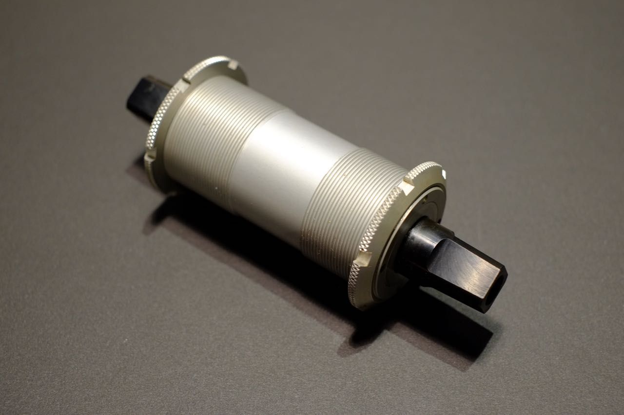

Kein Suche/Biete Thema, sondern eine frankophile "Was ist das?" Frage:

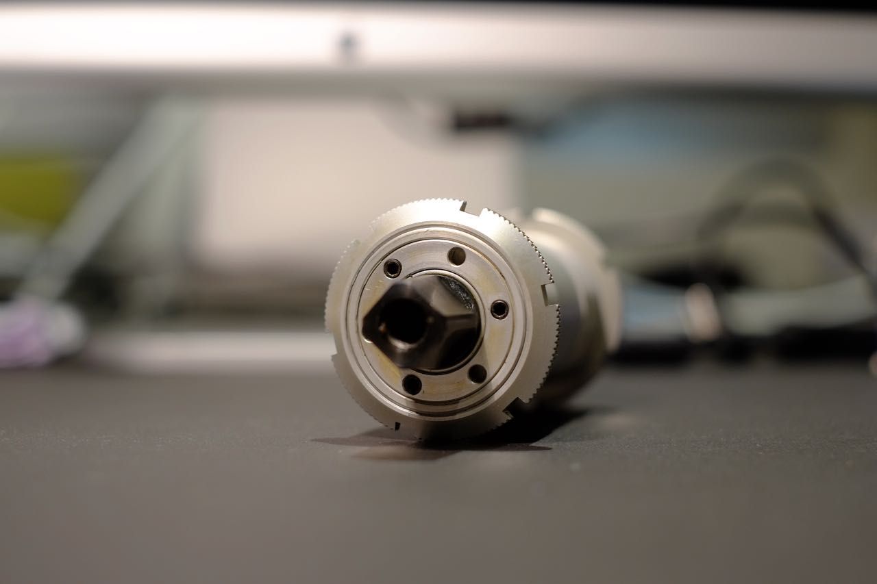

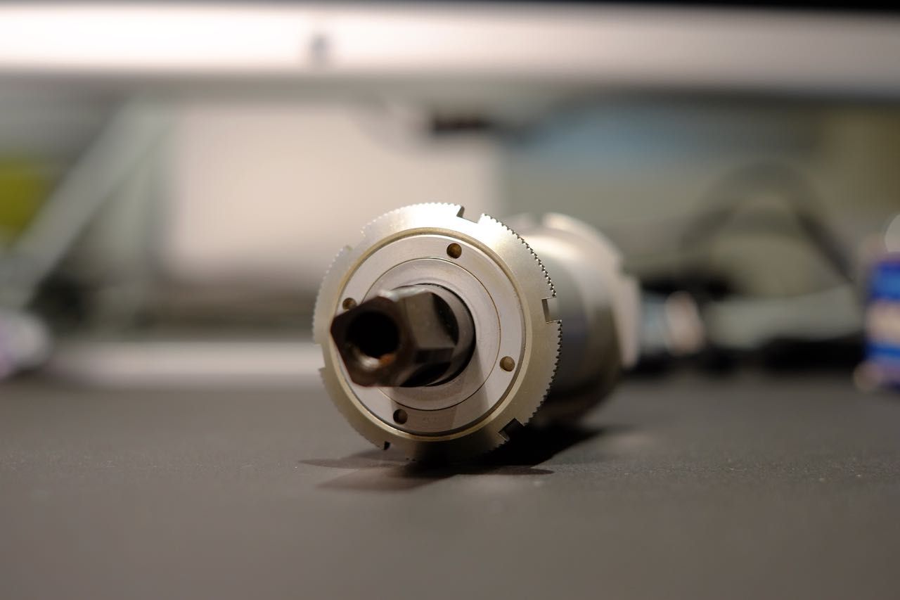

Was für ein Innenlager habe ich hier? Die Gewinde sind französisch und es sieht auf den ersten Blick nach einem Stronglight JP1000, Mavic RD 610 o.ä. aus, ist es aber nicht. Es steht keinerlei Bezeichnung drauf. Auf der linkes Seite (drittes Bild) ist die Stirnlochscheibe mit drei Madenschrauben fixiert, darunter ist eine weitere Stirnlochscheibe mit aufwändiger Dichtung. Rechts (zweites Bild) ist der innere silberne Ring eine Art schwimmend gelagerte Labyrinthdichtung, der sich unabhängig von Welle oder Gehause dreht. Habe ich so noch nie gesehen.
Die Fertigungsqualität des ganzen Dings ist auffallend hoch, der Vierkant ist extram sauber gefräst und alle Teile des Gehäuses sehen hochwertiger aus als die üblichen Stronglight und selbst Mavic Teile.
Was kann das sein?
Das sieht dem S-Light 700 oder 701 ähnlich.
Ja, sieht auf den ersten Blick ähnlich aus, aber die Stronglights haben nicht diese mehrteilige Konstruktion mit den doppelten Stirnlochscheiben mit Madenschrauben auf der einen und der mitlaufenden Metalllscheibe auf der anderen Seite, sondern einfache Kunstoffdichtung (das Weiße rund um die Welle).
Kann es sich nicht um eine etwas andere Bauart handeln? Mir liegt nur der 1984er und 1986er Prospekt vor. Vllt. gibt es 1988/89 ja eine verschärfte Variante?
Wer kommt sonst noch in Frage? Das ist doch ziemlich sicher eine Konstruktion aus Mitte-Ende 80er. Mavic wurde bei S-Light produziert, Edco war etwas anders, Nadax ganz anders.
Vielleicht JPR, Jean Paul Routens, die haben auch Sattelstützen gebaut und toll verarbeitet

Hier wird es als Mavic Innenlager angeboten:
https://www.ebay.co.uk/itm/Mavic-Bo...-Alloy-French-Thread-Vintage-NOS/282401058506
