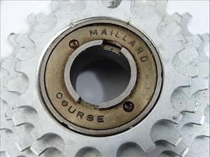

Hat von Euch jemand noch einen Abzieher für'n kleinen Taler übrig, den er nicht mehr braucht? Der mit den zwei Nocken für Maillard Schraubkränze?
Bild geliehen bei velobase
maillard_course-jpg.508824
https://www.ebay.de/itm/251245315984 - den habe ich in meinem eBay-Warenkorb. Also noch keine Gewähr dass der passt, aber müsste eigentlich..
Das scheint der Eldi 2644 zu sein, jedenfalls bei "Mouseover" wird das angezeigt. Der passt dann nicht. Der ist nämlich für Regina bis 3fach. Für "Mehrfach" wäre der 2644/1 der richtige. Aber: Eldi hat auch einen für Maillard Zweinocken:
Maillard
Wäre die Artikelnummer 2649 und der passt perfekt. Auch der 2644/1 passt (ich habe beide und gerade bei einem Maillard Kranz ausprobiert ;)); allerdings ist der für die Regina und dort passt er perfekt. Diese Abzieher sind im übrigen die besten was es in dieser Form gibt bei Zweinuten. Mit dem Parktool Krempel haut man zumindest Regina Kränze mit Sicherheit zamm, weil der nicht richtig passt!

Das sind genau die Kandidaten womit dann die Nuten hin sind. Die Nuten sind trotz das sie gleich ausschauen verschieden und teilweise: "Eagle Remover" sind die Kanten rundlich - das gibt keinen richtigen Kraftschluß aber eine kaputte Aufnahme :mad:
