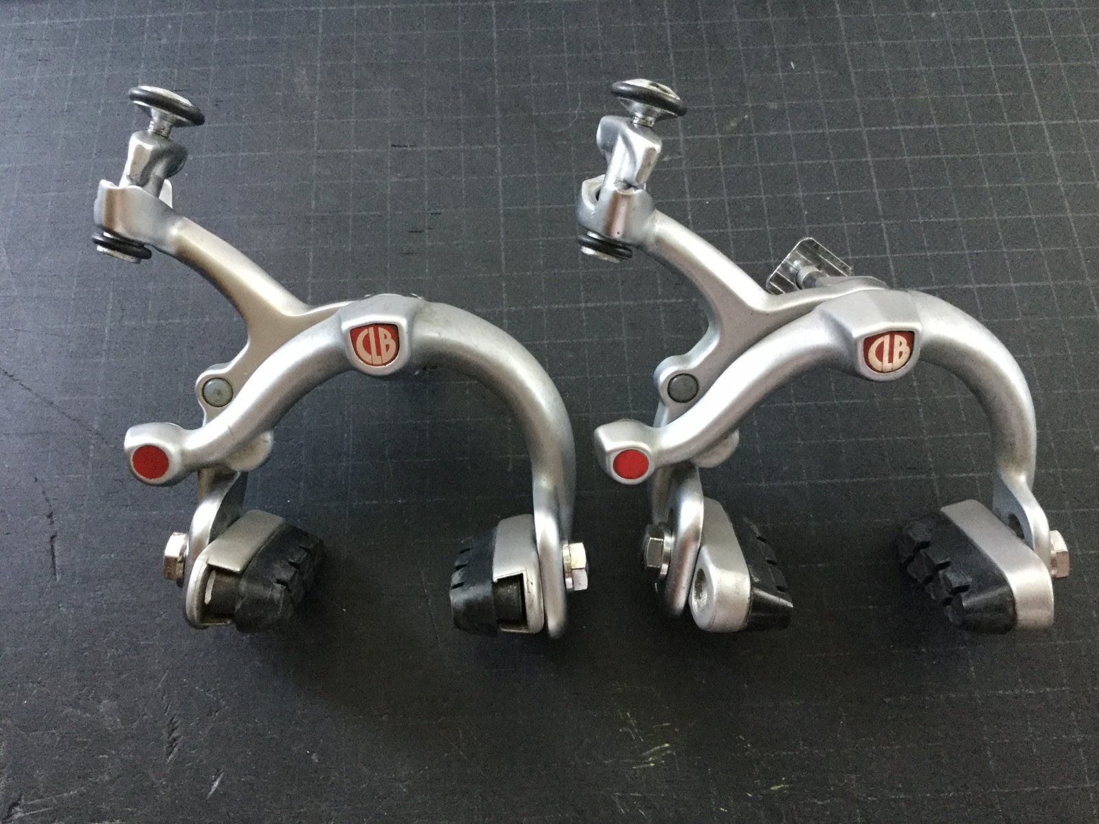

Hat jemand noch ein Set CLB Pros in gutem Zustand rumfliegen ? Ich benötige nicht die kompakte Ausführung, die ist nämlich leider zu kurz für mein Projekt.
Re: Der Suche/ Biete/ Tausche thread für französische Teile

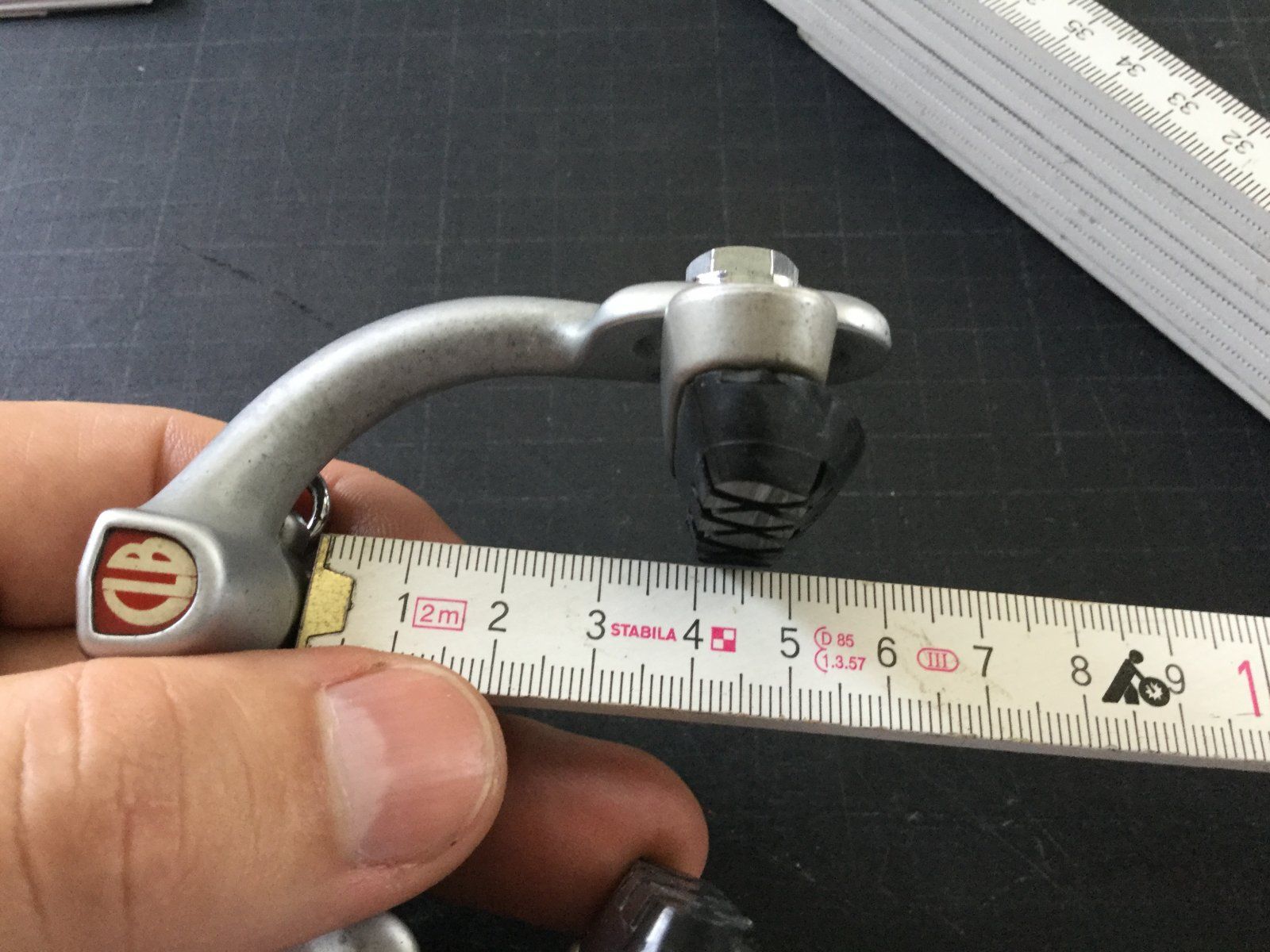

Hallo @Gidetun, heute hab ich mal ne blöde Frage, wie unterscheiden die sich? Ich hab ein Paar, das mir nicht so super kurz erscheint. Ich meß hier 45mm bei mittlerer Bremsbackenbefestigung. Bei Campa sind die Unterschiede ja extrem und deutlich, davon hat man ja auch genug zum Vergleich. Bei Suntour stehen die 40 und 47mm gewissermapßen drauf. Denke, das sind dann die langen oder ziehe ich die falschen Schlüsse?
Ich wollte die eigentlich für´s Raymond Clerc, aber wenn mir dort "kürzere " reichen...

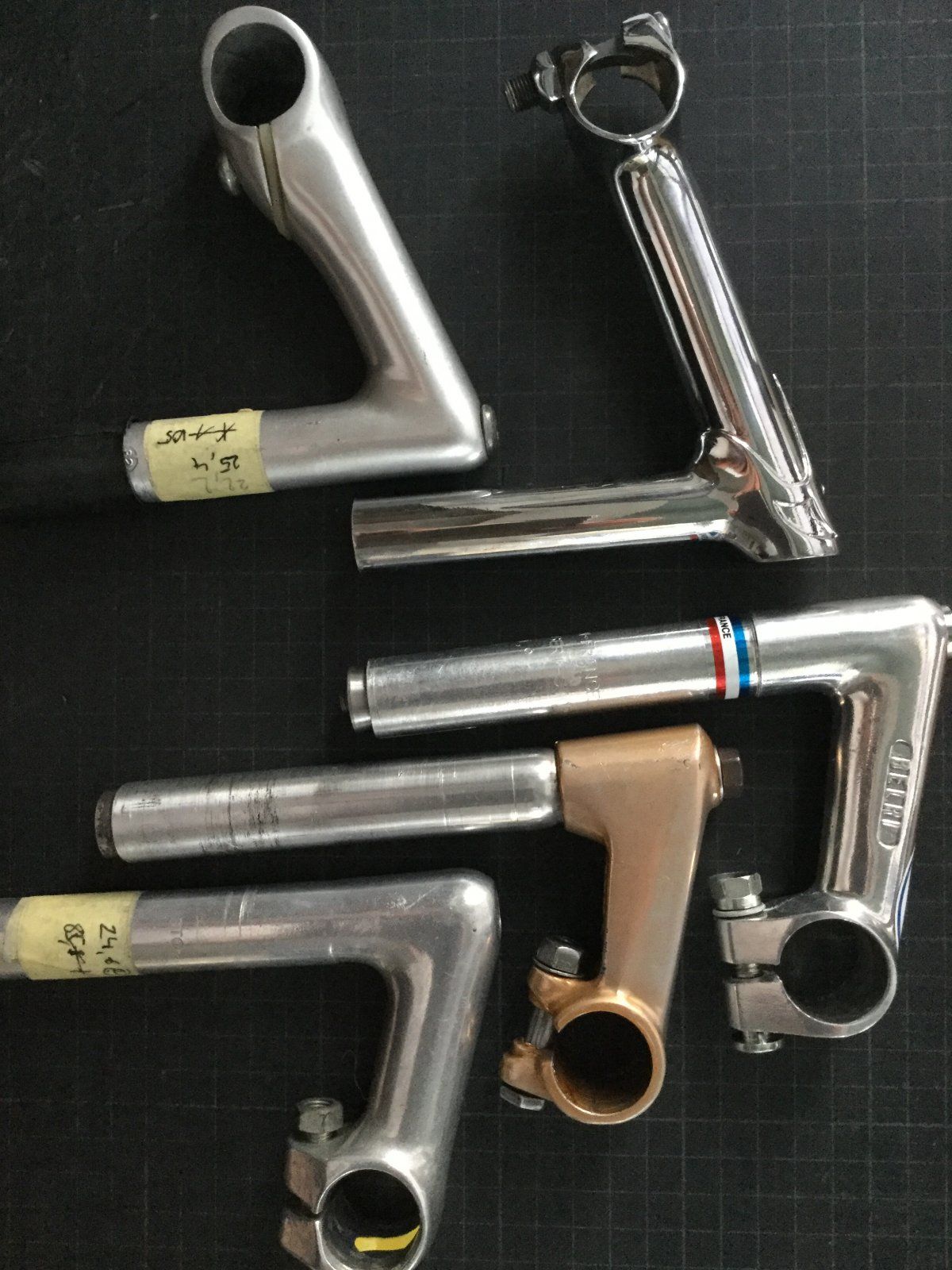

Habe zwar im Suche Fred schon mal gefragt, zur Sicherheit aber mich einmal hier:
Französischer 22,0 mm Vorbau, Schaft und Vorbau möglichst lang, ist für einen Riesen. (Falls es sowas gab) gerne mit 25,0 Klemmung.
Außerdem eine möglichst lange, alte (aktuell ein Modell von Zeus verbaut) mit einer Stärke von 26,8 mm
Welche Zeitspanne peilst Du an? Anders gefragt +/- Mitte 70er oder Mitte 80er?
Auch bei den Franzosen gab es Anfang der 80er gewisse Umbrüche.
Das ist insofern wichtig, weil ich dann evtl. behilflich sein kann oder auch nicht, auch weil wir allem Anschein nach die selbe Rahmengröße präferieren.
Und mir sind akut keine 130mm Vorbauten von Franzosen bekannt. Der längste Mavic z.B. den ich kenne hat "nur" 125mm, andere wie Atax, Philllippe nur bis 110mm. Wobei ein alter französischer Stahlvorbau von Phillippe der noch hier rumfliegt hat wieder 125mm, ist aber Pista.
Aber ich bin ja zum Glück nicht Allwissend. Also noch nicht.

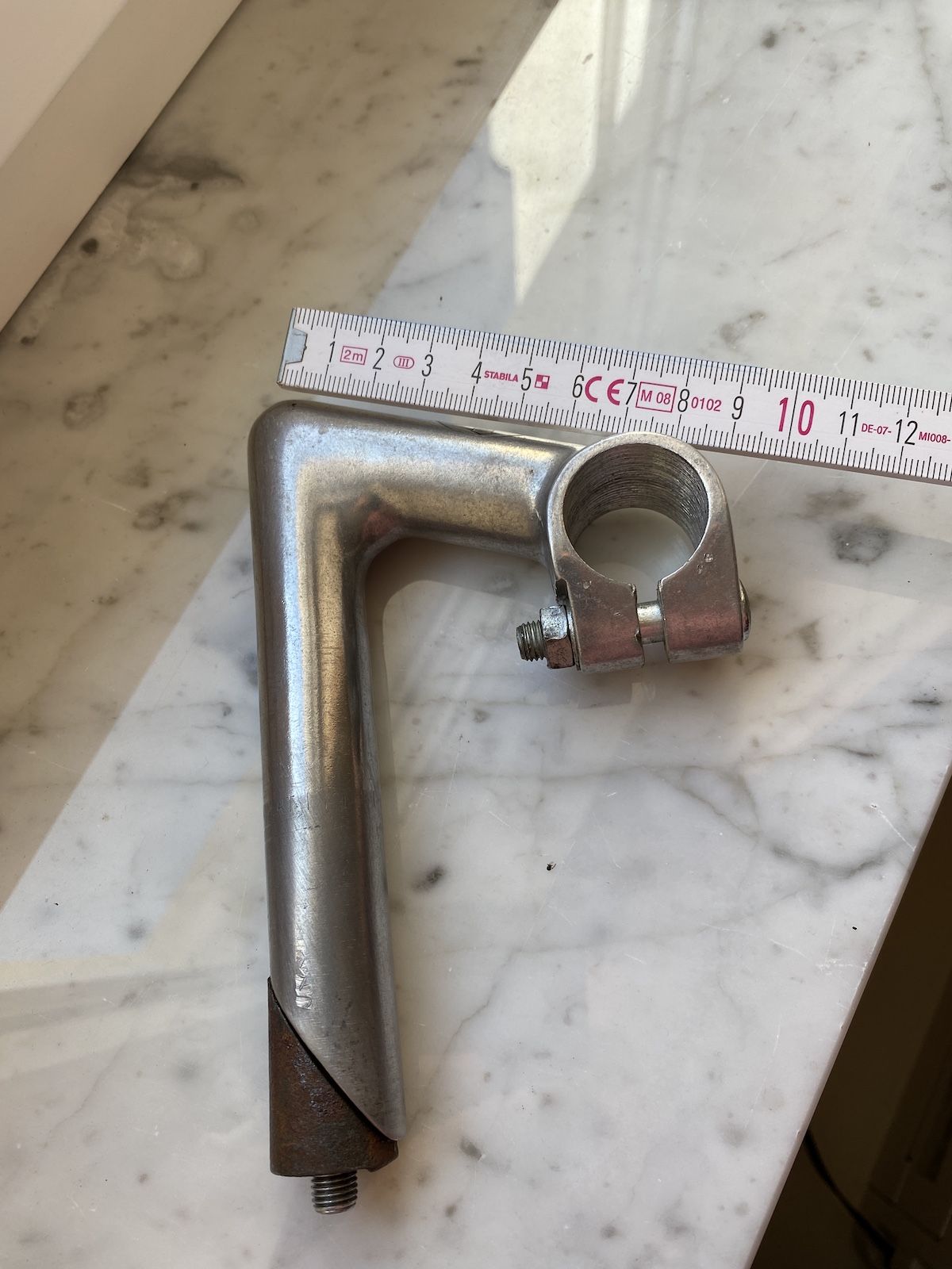

Guidon Philippe Professional Lenker, 25.4 Klemmung
a.) c-c 43, mit Atax Vorbau c-c 75 und 22.0 Schaft, 25,00 Euro
b.) c-c 40, 15,00 Euro
jeweils plus Versand. Zusammen 40,00 Euro incl. Versand. Falls ich völlig planlos im Preis daneben liege, bitte Info.

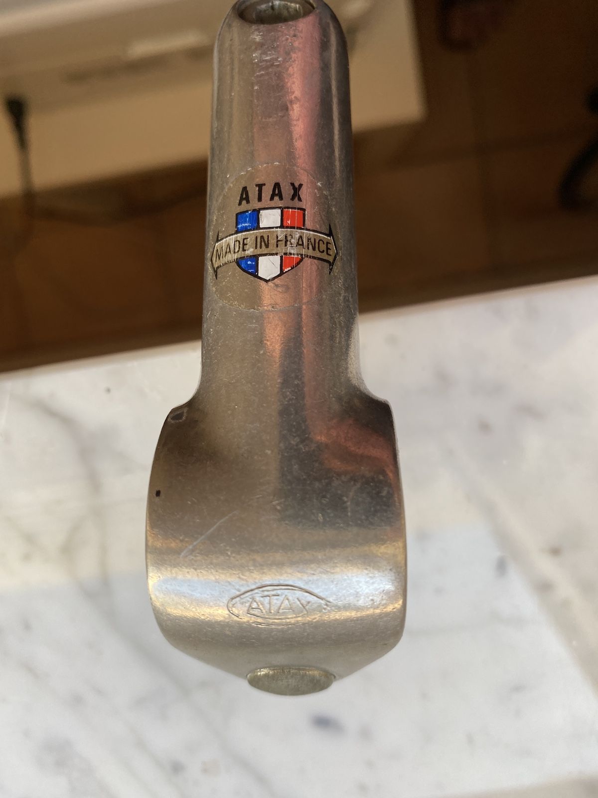

Atax Vorbau c-c 70 und 22.0 Schaft, 25.4 Klemmung, 15,00€ + Versand.

@grumpy0ldman
Das Fahrrad ist für einen Kumpel, ein PSN 10 mit 60er Rahmen. Wir sind also in den 70er Jahren. In erster Linie würde sich mein Freund freuen, wenn er das Rad im Herbst noch bisschen fahren könnte. Zeitlich passende Teile könnte ich dann in Ruhe im Winter suchen.
@DS19Pallas vielen Dank, aber nach der ist zu kurz.
Ich hab für mich das Problem mit einem Phillippe Lenker gelöst der gut 3cm mehr Reach (sagt man das so, mehr Länge klingt irgendwie weniger Denglish) kreiert.
