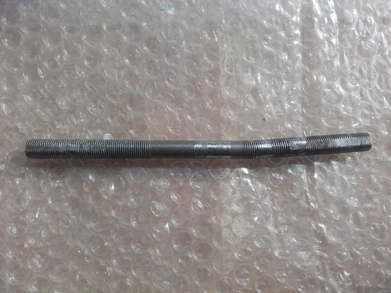

Ich bin auf der (verzweifelten) Suche nach einer Vollachse für eine einfache, alte Maillard Hinterradnabe aus den Mitt-80er Jahren: Einbaumaß: 126mm, Durchmesser Achse: 9,35 mm, Gesamtlänge Achse: 165 mm.
Lagerschalen und -konen sind vorhanden und wie auch das gesamte übrige Hinterrad im Gegesatz zur übel zugerichteten Achse gut in Schuss - dh ich wäre froh, wenn ich das Laufraud durch einen simplen Tausch der Achse retten könnte... Das Laufrad stammt aus meinem Stadtrad, einem sogenannten Hercules 'Leichtlaufrad', das ansonsten prima läuft. Bisher wurde ich schon von 3 Fahrradläden, die auch alte, gebrauchte Teile verkaufen, mit mitleidigem Blick wieder auf die Straße geschickt...
Aber vielleicht hat ja einer von euch zufällig noch etwas passendes rumliegen. Oder auch einen Tipp, wie ich mir anderweitig helfen könnte, ohne ein neues Hinterrad kaufen (und dann den Rahmen weiten) zu müssen.

Das Verbiegen der Achse ist leider ein systematischer Fehler bei der Konstruktion, das wird wieder passieren. Ich würde wenigstens eine 10mm-Achse aus hochfestem Stahl mit neuen Konen einbauen.
Vielen Dank für den Hinweis - dh ich müsste gar nicht nach einer 'original' Maillard Achse suchen, sondern könnte einfach eine 10mm Achse mit 165mm Länge inkl neuer Konen nachkaufen ohne Probleme mit den Lagern zu bekommen?
Ich habe gerade nochmal meine Nabe und auch die Ausfallenden am Rahmen mit einem Messschieber nachgemessen - eine 10mm Achse würde auf alle Fälle noch durchpassen.

Der außendurchmesser der konen muß zum innendurchmesser der staubkappen passen. und du mußt das ganze dann auf 126mm runterspacern, weil die meisten achsen auf 130/135mm gespacert sind..
correctur. die M10x136 sollte passen..
