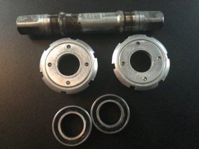

Ich hab zwei von diesen Lagern. Eines mit Italienischem (dachte erst BSC) Gewinde und eines mit französischem. Aber nur einen Satz Titan-Kugeln dafür. Die Größe ist meines Wissens 7/32" aber ich messe gerne nochmal und erzeuge einen metrischen Wert. Später
steht auf den Rillenkugellager irgendwas drauf ?
Bzw. wie sind die Abmessungen ?
Stronglight wird sich ja kaum eigene Kugellager hergestellt haben sondern ( schon Platzbedarfsbedingt )
Normteile verwendet haben so wie alle Hersteller solcher Innenlager .
Stronglight @Thomthom
Aussen 30mm DM, Tiefe 10mm.
Innen 18mm DM, Tiefe schätze 8mm kann ich aber nicht exakt messen.
Die sind Asymetrisch.Eine Seite Bündig, eine Seite mit 2mm Versatz.
Wird das klar oder brauchste Foto?
Aufschrift auf dem schwarzen Konststoff schein INA-04 zu sein???

Alles. Welle, Schalen, Kugeln alles Titan. Nur das Fett ist nicht aus Titan. Was soll da passieren?
Ganz sicher? Es geht nicht nur darum daß alle Lagerteile die aufeinander laufen die ident. Härte haben, sondern der Werkstoff muß auch die Flächenpressung ohne Verformungen aushalten, die der Fahrer dort aufbringt.
Von daher würde es mich sehr überraschen wenn alles Titan wäre. Das franz. sieht mir stark nach Titan Welle mit aufgepressten Stahllaufflächen aus. Hast du an die Laufflächen schon mal einen Magneten gehalten?
Das glaube ich nie im Leben , Titanlegierungen habe nicht die nötige Härte und lassen sich auch nicht härten ,
es ist immer die Laufbahn aus Kugellagerstahl , in die Schalen eingepresst , auf die Welle aufgeschrumpft , deshalb auch die kleineren Kugeln , 1/4. Zoll Kugeln hätten nicht genug Platz .
Wenn da bei deinem Lager 1/4. Zoll ( 6,35mm) kugeln passen ist da nix aus Titan dran .
Die Bahnen sind wie @byf schreibt dünne Stahlbahnen, Achse und Schalen. Man sieht den Unterschied kaum weder farblich noch sonst.
