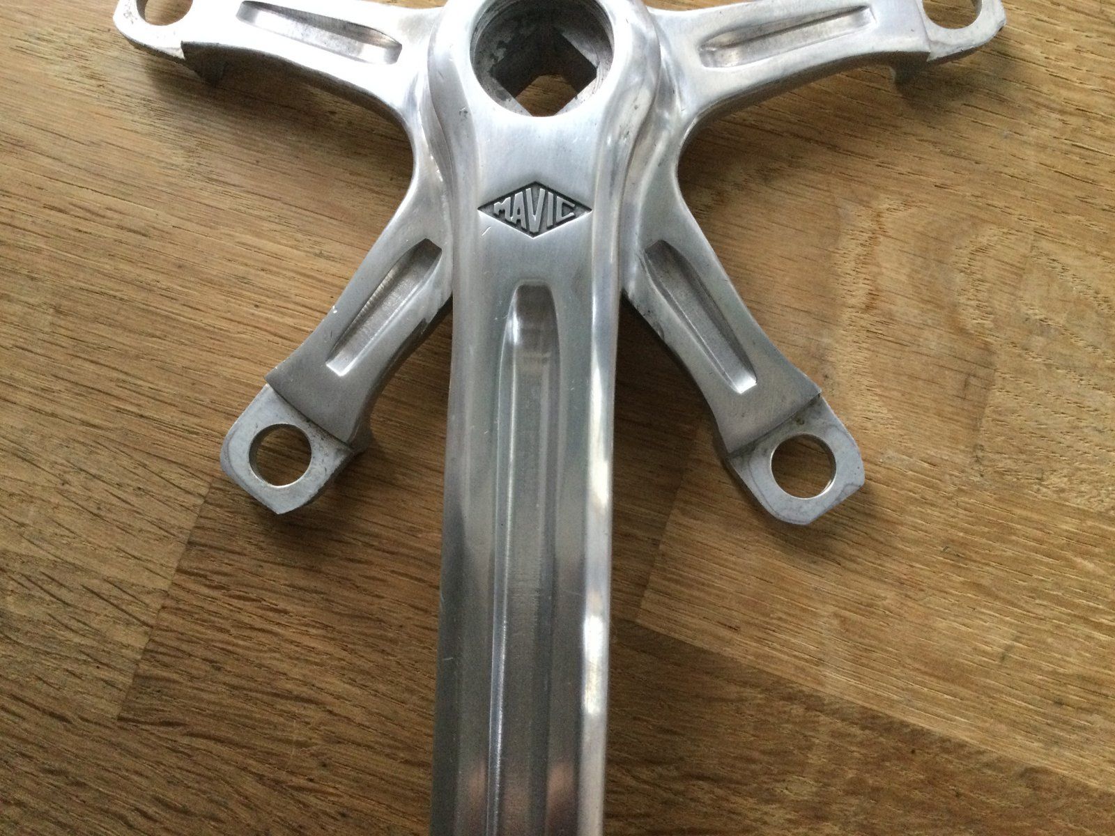

Daher suche ich zwecks Kompletierung einer Kurbel, die Antriebsseite ist vorhanden, das nichtantriebs Gegenstück mit Rautenlogo in 170mm und wenn möglich mit FRA / 14x125 Gewinde, aber falls nur 9/16x20 da ist nehm ich das auch, dann muss ich die Antriebsseite eben umscheiden. Wichtig: genau diese Ausführung nicht früher, nicht später.
Zustand okay, reicht. PN wenn möglich.

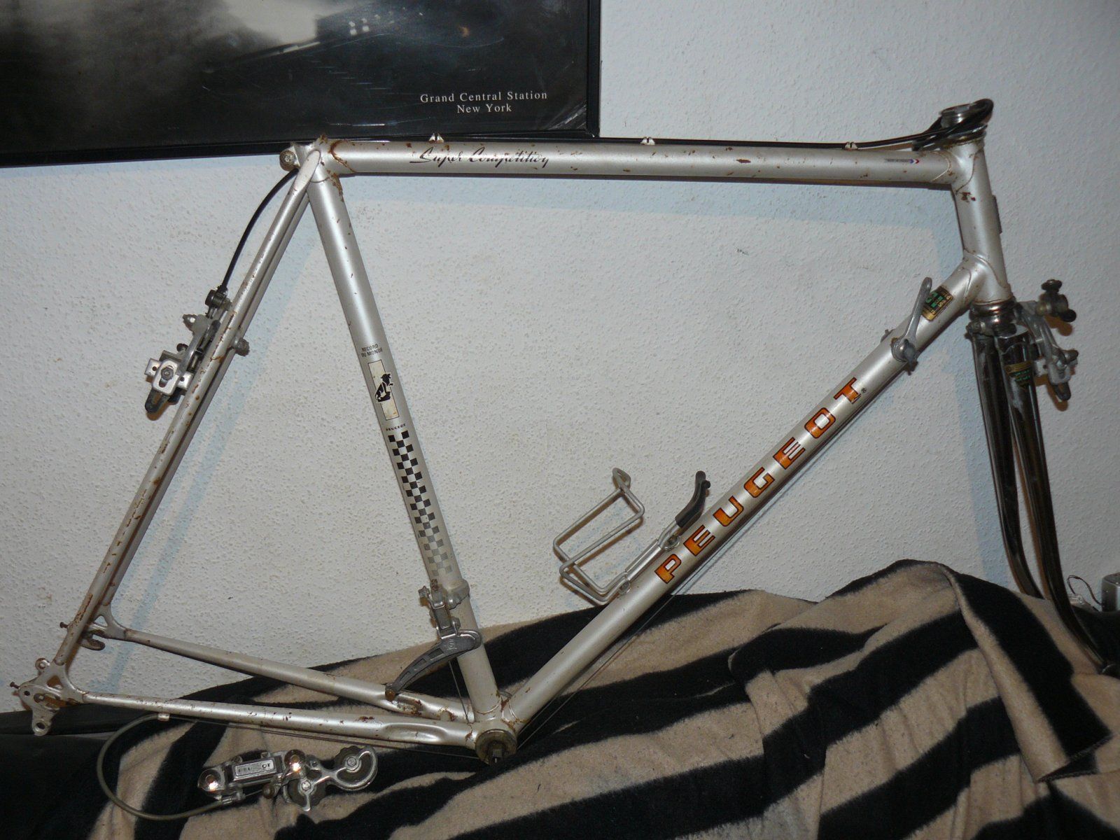

Rest im was ist das, wäre nett wenn jemand mal schaut:
Peugeot PV10 E 1981 (?) Super Competion Rahmenset mit der z. T. üblichen "Patina"/Beweis für nicht so tolle Lackqualität bei einigen Baureihen. Rost nur Oberflächlich, sonst ohne Beulen oder Stauchungen. 3 Tuber Reynolds 531
So gekauft aus Frankreich
Gemessen 57, 5 cm CT
Mit folgendem Zubehör:
Steuersatz dreht ganz gut braucht Fett,
Innenlager in unbekanntem Zustand, dreht so lala, hackt eigentlich nicht aber dreht auch nicht gut, eh kenn aber auch solche Lager nicht so genau
Original Umwerfer, Schaltwerk und Schalthebel Simplex
Weinmann 605 Bremsen ohne Schwarze Plastikkappe auf der Mutter.
Was wäre hier ein fairer Preis, bzw. jemand Interesse?

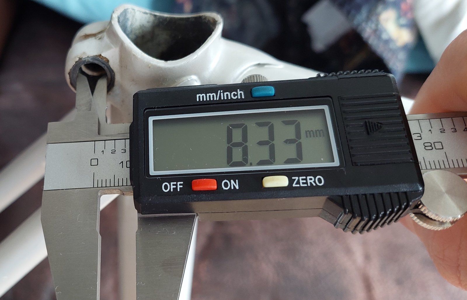

Moin, hab zwei Fragen zu meinem Peugeot PY10 LC. Bin damit vllt. Offtopic aber da sich hier scheinbar die "Kenner" tummeln, wage ich es trotzdem (ansonsten verschiebe ich den Post gerne in den Bastel Thread:
1. Mein Peugeot PY10 LC Vorbau misst in der Lenkerklemmung irgendwas von 25,2mm bis 25,3 mm (komplett entspannt).
- Ist meine Annahme richtig, dass dafür NUR 25mm Lenkermaß in Frage kommt? Oder passen auch 25,4mm?
2. Vom 3-teiligen Simplex Sattelklemmbolzen ist nur noch die Gewinde-Konterhülse (heißt das so?) eingebaut. Ich suche nun das passende Gegenstück: Einsteckhülse mit Schraube. Das bloße Loch der Sattelklemme misst auf der Seite für Einsteckhülse mit Schraube ca. 8,3mm im D. Kann ich einen handelsüblichen Sattelklemmbolzen auseinander nehmen und die benötigte Hülse einbauen? Nach welchem Maß für einen geläufigen Sattelklemmbolzen müsste ich suchen: M8?
Halt den Messschieber mal genau parallel zu Bohrung.
So wie er auf dem Bild zu sehen ist, misst Du immer zu kleine Werte ....
Ich kenne die eigentlich nur mit 25,4 an den Rädern ....
Hast Du keinen MTB Lenker oder so was, den Du mal probemontieren kannst ?
Oliver
Leider nicht. Ich werde es dann auf gut Glück mit einem 25,4 Lenker probieren. Offen bleibt, ob Fertigungstoleranzen vorliegen oder sich durch die ständige Klemmung mit der Schraube das Material der Öffnung nicht sowieso leicht verformt hat. Im Grunde kommt es ja darauf an, dass ein gleichmäßiger Kraftschluss herrscht. Ich behaupte mal, das wird bei -9/100 im Durchmesser (nur ca. -5/100 pro Seite) gegeben sein 🤔
